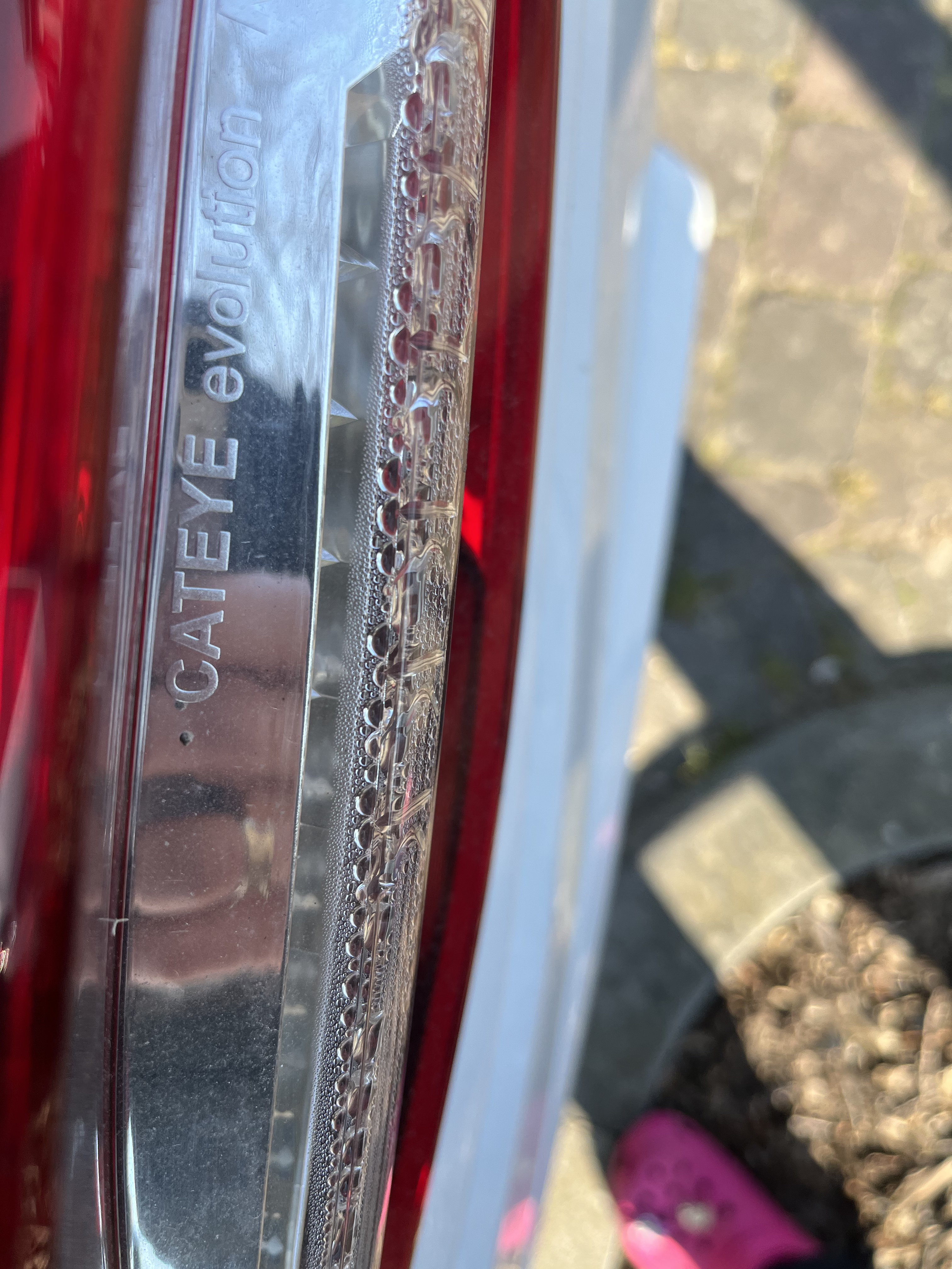

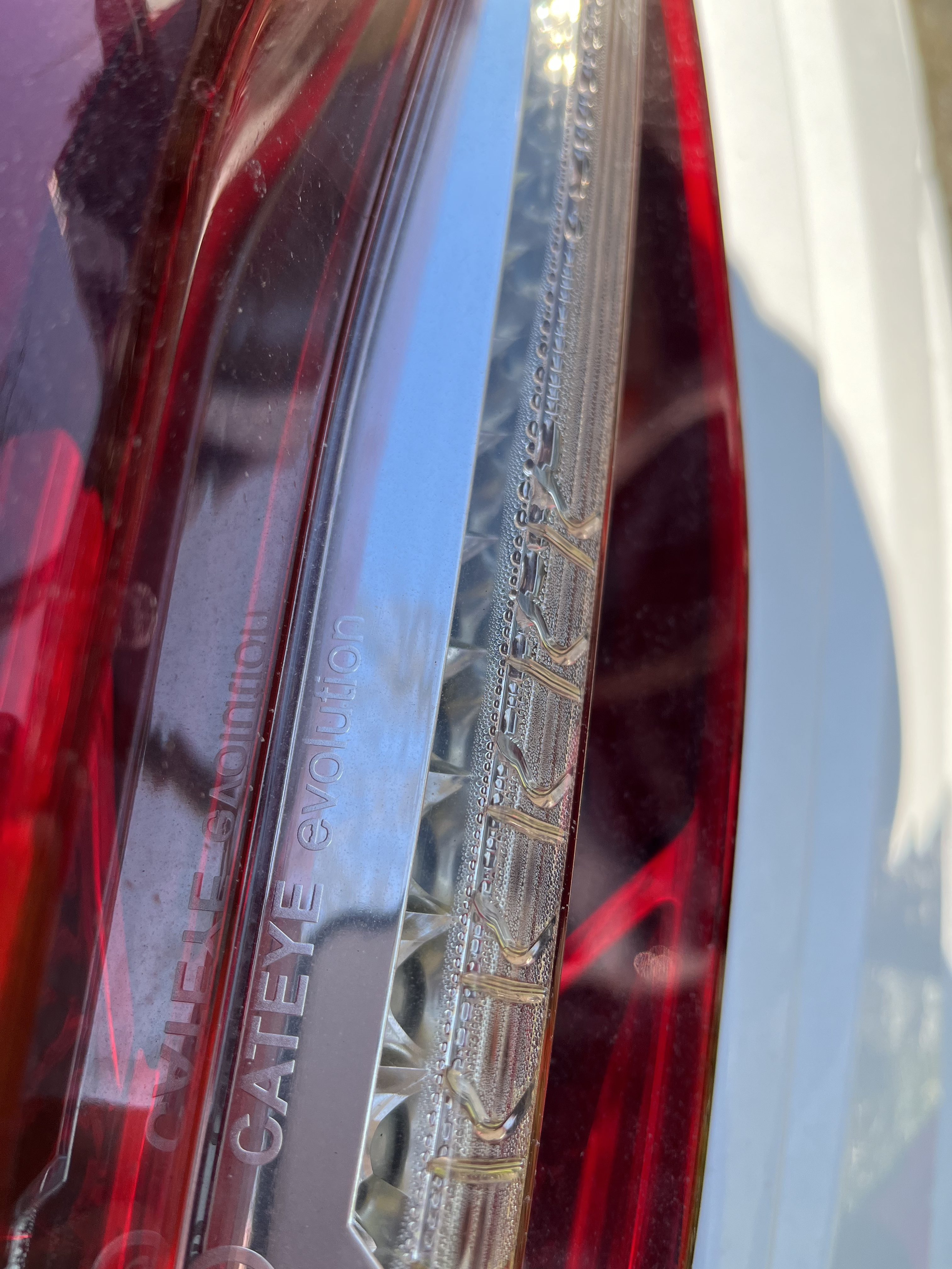

Habe an unserem Knaus von 2020 festgestellt, dass wir Flüssigkeit in den Rückleuchten haben. Siehe Bilder.
Anfrage beim Händler und Antwort:
Ist vermutlich Kondenswasser und normal.
Stimmt das so? Mir kommt es recht viel vor und Wasser bei Elektrik finde ich auch nicht so lustig.
Was meint ihr?
Danke für Eure Meinungen!
Was meint ihr?

So würde ich die Bilder interpretieren, zumindest sehe ich kein stehendes Wasser, nur viele Tropfen. Müsste aber nach einiger Zeit von alleine weg gehen, wenn das Mobil bewegt wird.

Ich habe gerade nochmal geschaut. WoMo steht nach der Nacht noch im Schatten. In einer Leuchte definitiv weniger Flüssigkeit, in der anderen unverändert. Also eigentlich dürfte doch morgens um die Zeit kein Kondenswasser vorhanden sein, oder?
