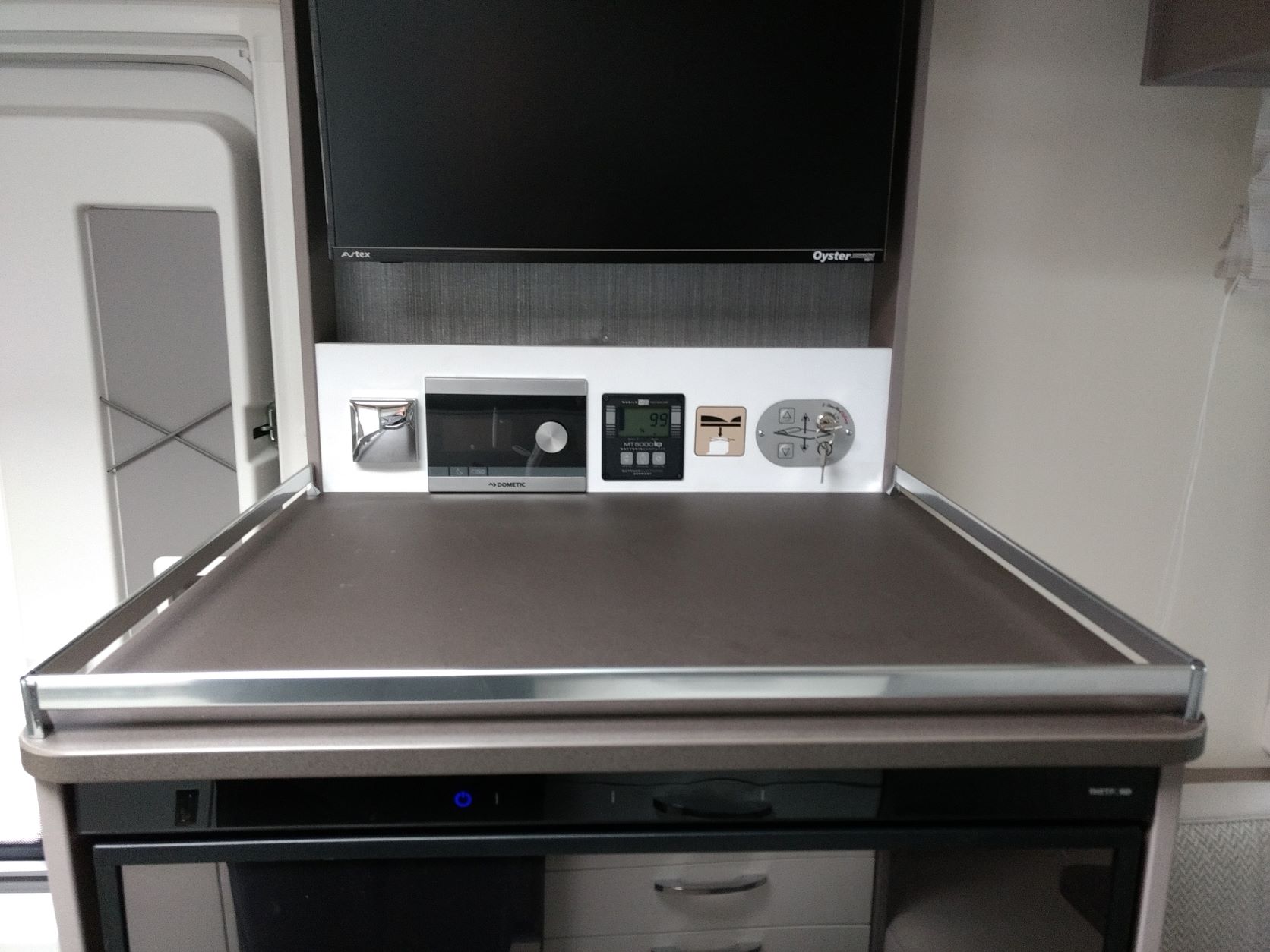

ich muss die Reling von der Kühlschrankabdeckung demontieren
Hat jemand eine Idee, wie das Teil befestigt ist bzw. wie man die Reling entfernen kann ohne Schaden anzurichten?

Kannst du mal sagen, was für ein Kühlschrank das denn genau ist. Vielleicht findet sich dann ja eine Montageanleitung.
Re: Reling Kühlschrankabdeckung demontieren
Vielleicht auch noch Marke und Typ des Wohnmobil. Schaut ein wenig so aus, als ob da ein Kühlschrank in ein Möbelfach mit Deckel (inkl. Reling) und Seitenteilen des Aufbauers eingeschoben wurde.

Ich vermute zwei Möglichkeiten. Entweder von unten verschraubt oder die Haltestäbe sind auf einen Mechanismus/Dübel aufgesteckt. In diesem Fall abwechselnd gleichmäßig versuchen hoch zu drücken.

Könnte mir auch vorstellen dass das Flachprofil, durch vorsichtiges mittiges vorziehen, dazu zu bewegen ist aus den Eck- bzw. Endstücken "herauszuschlüpfen" .
Du scheinst recht zu haben. Dann könnte es aber auch sein, dass die Reling mit Korpusverbinder befestigt sind KLICK, die nur zu öffnen sind, wenn man den Kühlschrank raus zieht.Birdman hat geschrieben: Mi 30. Mär 2022, 12:39Vielleicht auch noch Marke und Typ des Wohnmobil. Schaut ein wenig so aus, als ob da ein Kühlschrank in ein Möbelfach mit Deckel (inkl. Reling) und Seitenteilen des Aufbauers eingeschoben wurde.

Das ist ein Bürstner Lyseo TD 644 Harmony Line und der Kühlschrank oder besser gesagt die Kühl-Gefrierkombination ist ein Einbaugerät von Thetford T2000er Serie Modell C.

Mit hochdrücken ist da nichts. Die Eck- bwz. Endstücke sitzen bombenfest. Ich tippe eher, dass die von unten verschraubt sind. Aber auch wenn man den Kühlschrank rausziehen würde, kommt man wahrscheinlich nicht groß weiter, denn die Eck-/Endstücke sitzen genau über der Seitenverkleidung.AufTour hat geschrieben: Mi 30. Mär 2022, 12:56Ich vermute zwei Möglichkeiten. Entweder von unten verschraubt oder die Haltestäbe sind auf einen Mechanismus/Dübel aufgesteckt. In diesem Fall abwechselnd gleichmäßig versuchen hoch zu drücken.
Tschau
Bleibt wahrscheinlich nur der Weg über den Händler bei Bürstner nachzuhaken.

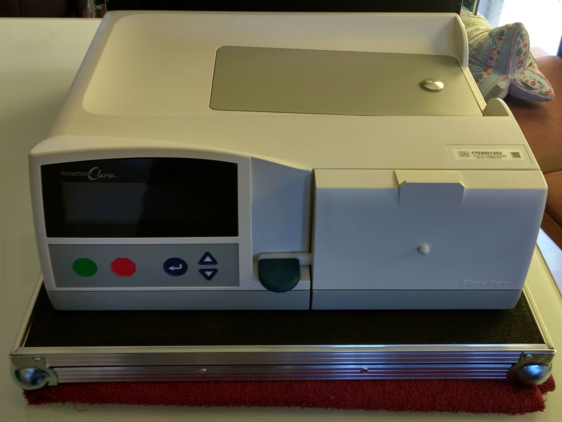

Eigentlich sollte die Reling auf dem Hochschrank entfernt werden:
Darauf wollte ich den Cycler, den ich für die Dialyse brauche, stellen und 'irgendwie' befestigen'. Angedacht waren da mal Spanngurte oder etwas in der Art. Die Reling zu entfernen funktioniert aber nicht, ohne dass der halbe Hochschrank zerlegt werden müsste. Außerdem war die Idee mit dem Spanngurt bei einem 15.000 Euro teuren Dialsysegerät dann doch nicht sooo prickelnd.

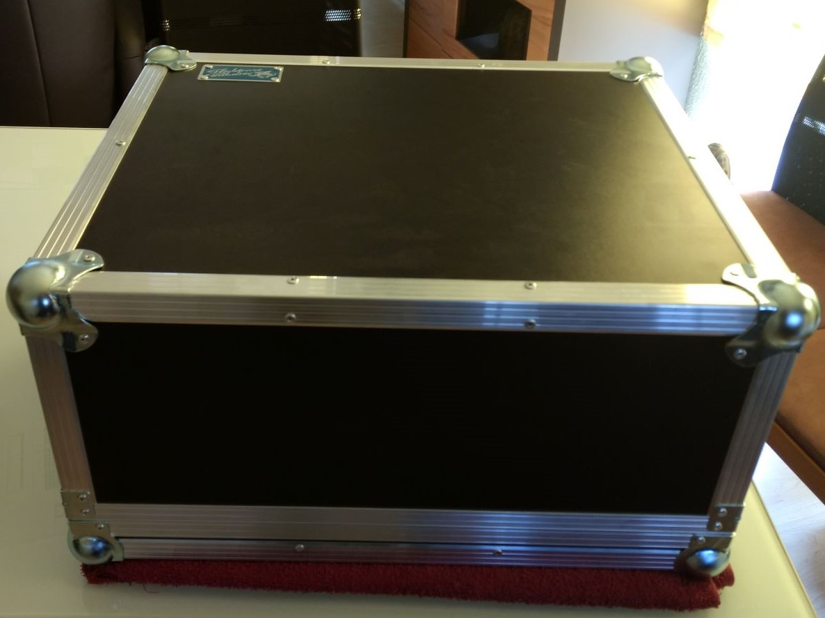

Ich habe mir jetzt einen 'Flightcase' fertigen lassen, in dem der Cycler transportiert bzw. sicher aufbewahrt werden kann:

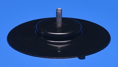

An diesem Flightcase habe ich 4 Saugnäpfe anbringen lassen, damit das Teil auch wirklich sicher steht:
horizontale Tragkraft (in kg) ca. 14,0
vertikale Tragkraft (in kg) ca. 12,0
Auf einem glatten Untergrund, besser gesagt Glasplatte steht das Teil auch wie angegossen. Das Problem ist bei dem Hochschrank aber, dass die Abdeckung aus beschichtetem Furnier besteht, d.h. die Saugnäpfe halten da nur bedingt. Habt ihr eine Idee, was man als Untergrund auf die Abdeckung legen/montieren könnte, z.b. Glas oder Plexiglas, was wirklich gut hält, das man aber auch wieder rückstandslos entfernen könnte?

Ich würde darauf tippen, dass die Rehling nur gesteckt ist. Geschraubt ist viel zu viel Aufwand im Möbelbau und den möglichen Belastungen dieser Rehling unangemessen.
Entweder wurde eine Kunststoffbuchse oder direkt in der Bohrung gesteckt.
Vorne Zughaken ansetzen und mit leichtem 200 gr-Hammer nach oben abwechseld links und rechts hochklopfen. Hinten befinden sich wohl auch gleiche vertikale Steckfüsse (auf dem Bild nicht eindeutig). Dann hinten auch abwechseld hochklopfen.
So würde ich es machen.
