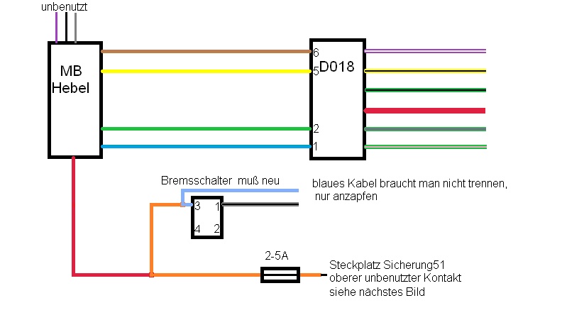

Hallo Matthias
Welchen Motor hast du? Beim 2.0 geht es nicht. Leuchten die Diode im MB Hebel und die Anzeige im Tacho
wenn aktiviert?
Hier mal die einfachste Verkabelung wenn du den Stecker D018 benutzt hast.
wenn aktiviert?

Re: Einbau Tempomat in Ducato 230 / 244
Hallo wir haben den 2.8 und ja die Lampe im Hebel leuchtet die Lampe im Tacho leuchtet nicht
- Südschwede
- Beiträge: 1420
- Wohnort: nahe Magdeburg
In dem Fall würde ich mal den Bremslichtschalter kontrollieren. Manchmal wird bei der Montage der Stößel zu weit reingedrückt und dadurch bleibt der Ruhekontakt offen. Einfach mal mit einer Zange wieder ganz rausziehen. Stellt sich dann selber wieder ein.
Zur Sicherheit kannst du ja mal am schwarz/grauen Kabel messen, ob bei eingeschalteter Zündung wirklich die 12V ankommen.
Ich geh jetzt mal davon aus, daß du wirklich das blaue Kabel mit Zündungsplus verbunden hast und nicht das blau/grüne.
Und daß dein Bremslichtschalter wirklich zwei Schaltkontakte hat.
Die Anzeige im Tacho ist nicht in jedem Fahrzeug verbaut.

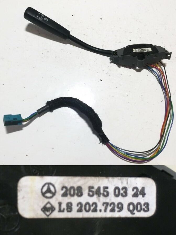

Hallo zusammen, ich habe nach einen MB Tempomatschalter gegoogelt, da gibt's unterschiedliche. Kann jemand diesen genauer beschreiben?
Vielen Dank schon mal.
Schönen Abend Markus
- Südschwede
- Beiträge: 1420
Diesen, die obere Nummer ist entscheident.
