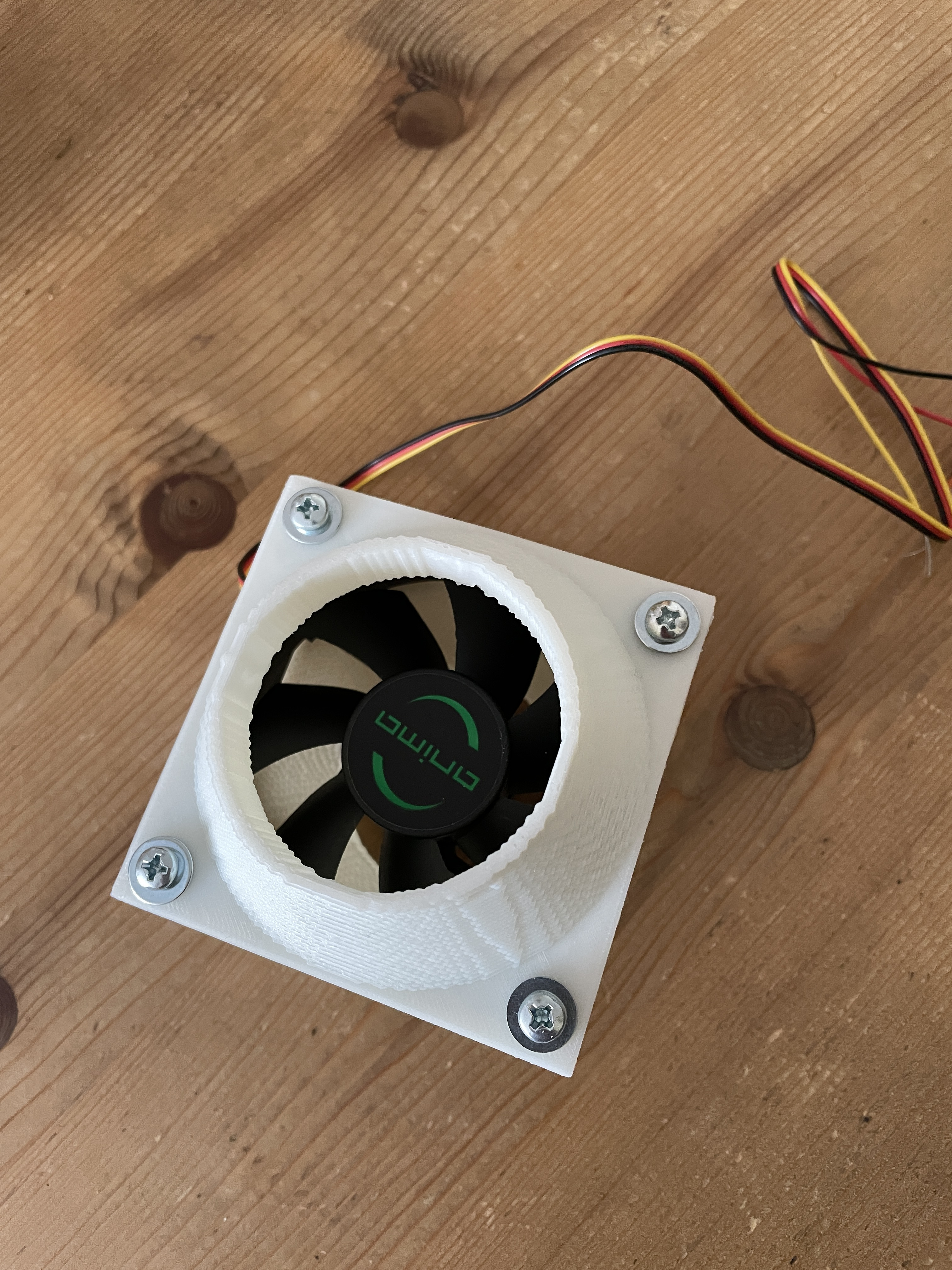

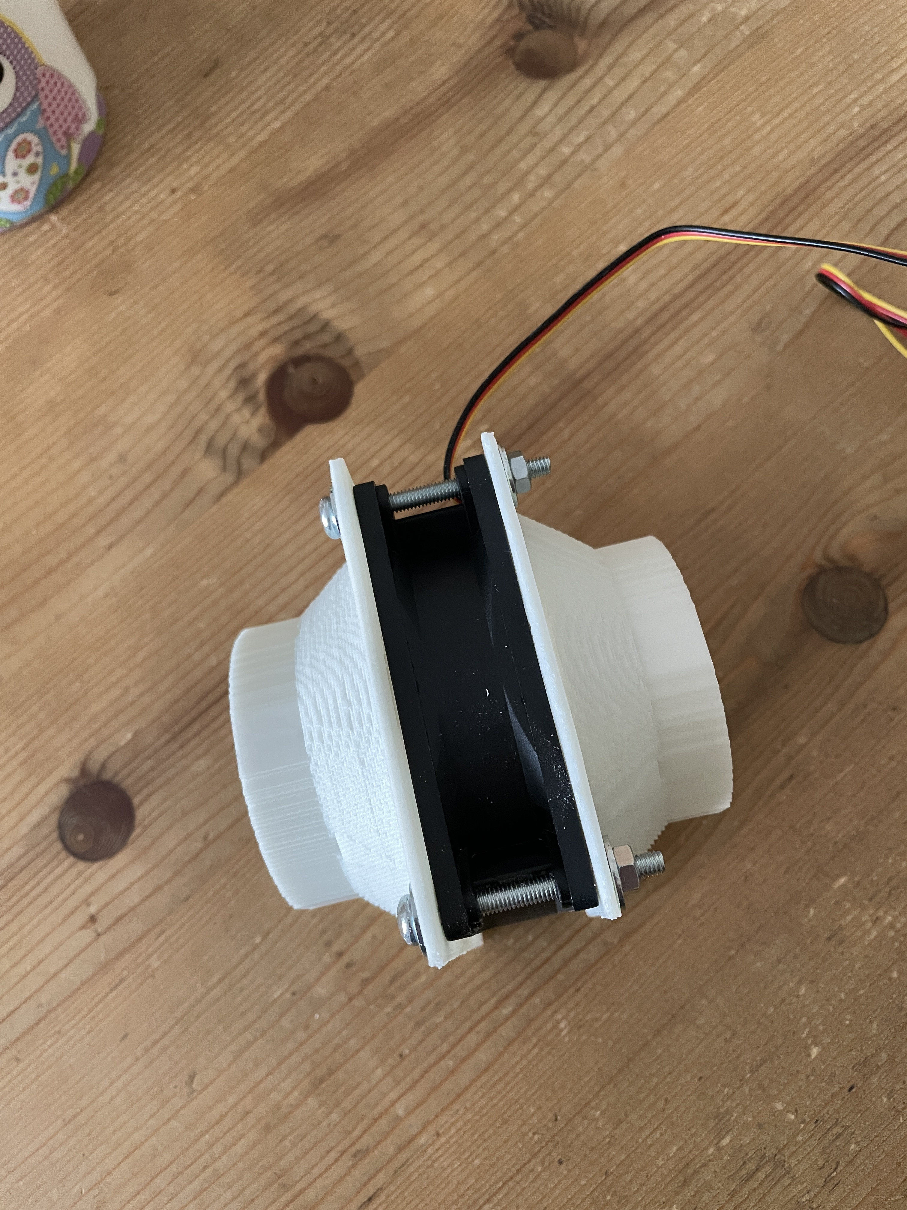

An den Lüftungsauslässen am Fahrerhaus kommt nur ein laues Lüftchen an und deshalb habe ich heute einen PC Lüfter in die Leitung eingebaut. Das Ganze kann ich zwar erst in ein paar Monaten richtig testen, ein erster Versuch nach dem Einbau bei 10ºC Aussentemeratur war schon vielversprechend.
Bei Thingiverse einen Adpater heruntergeladen und für einen 80x80mm PC Lüfter angepasst.

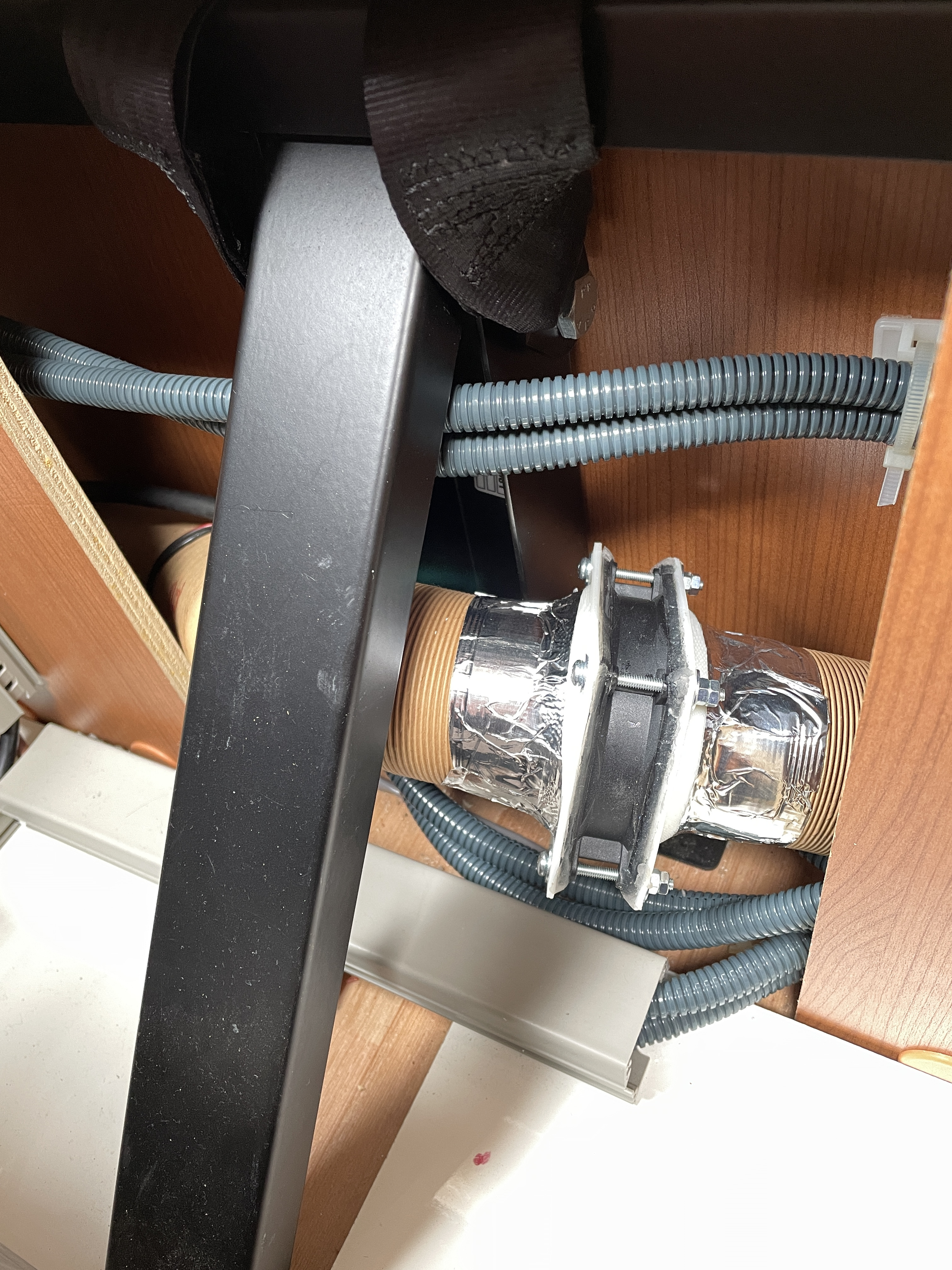

Der Einbau in die Leitung war zwar etwas eng, aber mit etwas fluchen ging es dann.
Der nächste Winter wird zeigen ob es was bringt, vielleicht brauche ich doch noch eine Isolierung für den Fussraum.
