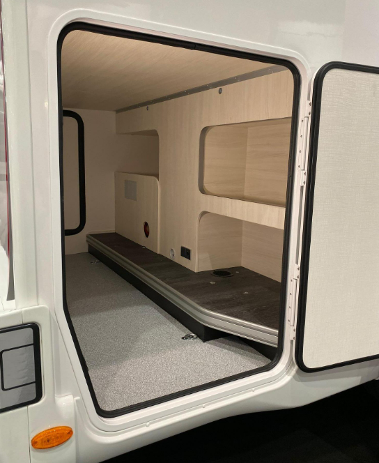

Hallo Liebe WoMo-Gemeinde,
ich plane, Fahrradschienen im Boden der Heckgarage zu verschrauben. Dabei bin ich unsicher, wie weit ich gefahrlos bohren/schrauben kann.
Ich habe einen Challenger 287GA, aber in der Anleitung steht nichts dazu.
So sieht das aus:
Gibt es eine minimale Bodenstärke, auf die ich mich verlassen kann?
Oder gibt es andere Ideen zur Lösung dieses Problems?
Gruß aus Hamburg
Trommler

Re: Stärke der Bodenplatte in der Heckgarage?
warum willst du nicht "durch" die bodenplatte schrauben?
dann hält das auch... :idea:

Ich meine, es sind 50mm.
Ich habe den Träger durchgeschraubt und unten die Schrauben mit Sikaflex gedichtet. Scheiben zur Druckverteilung nicht vergessen, wenn Zug darauf kommen soll.
Die Styrodurbodenplatte ist doppelseitig beplankt. Evtl. hält deine Konstruktion nicht, wenn du mit der Schraube nur die Deckschicht durchdringst. Sie 'hängt' dann quasi im Isoliermaterial in der 'Luft' und reisst dann womöglich unschön aus.
Edit: nochmal nachgeschaut im Prospekt steht "Bodenstärke 64 mm,"

Beiträge: 2884
Vermutlich sind keine Kabel in der Isolierung verbaut. Aber darauf verlassen würde ich mich nicht.
Auf dem Bild ist eine Zurröse verbaut. Von unten schauen ob die durchgeschraubt ist. Evtl. kurz entfernen, und dann weiß man die Stärke der Bodenplatte.
Vorab schauen wo man bohren muss. Die Fahrradschiene habt bestimmt variable Bohrungen. Kommt man dardurch bedingt auf einen Rahmen unter dem Mobil, braucht man sowieso länger Schrauben.

Garagenboden ist frei von Kabelkanälen. Aber unter dem Boden sind Kabel für die Beleuchtung verlegt und der vorhandene Träger sollte nicht unbedingt angebohrt werden, da er sich danach schlecht am Bohrloch gegen Rost schützen läßt. Ist auch für einen Fahrradträger nicht erforderlich.
Die Zurrösen sind bei Challenger nicht "durchgehend" befestigt und somit auch entsprechend nicht besonders belastbar.
Bei der Gelegenheit: Vorsicht beim Spannen von Spannbändern...

JoergZ hat geschrieben: Mo 13. Jun 2022, 12:58
Oh, genau dazu hatte ich sie satt und reichlich genutzt.
Aber der Bedarf und die Last an diesen Ösen wird geringer werden, sobald ich die Fahrradschienen verbaut habe.
JoergZ hat geschrieben: Mo 13. Jun 2022, 10:56
Cool, das hatte ich nicht gefunden!
Das sollte reichen. Auf den Schienen liegt ja keine hohe Last. Die Haltearme befestige ich vorne an der Regalwand.
Danke für eure Hilfe!

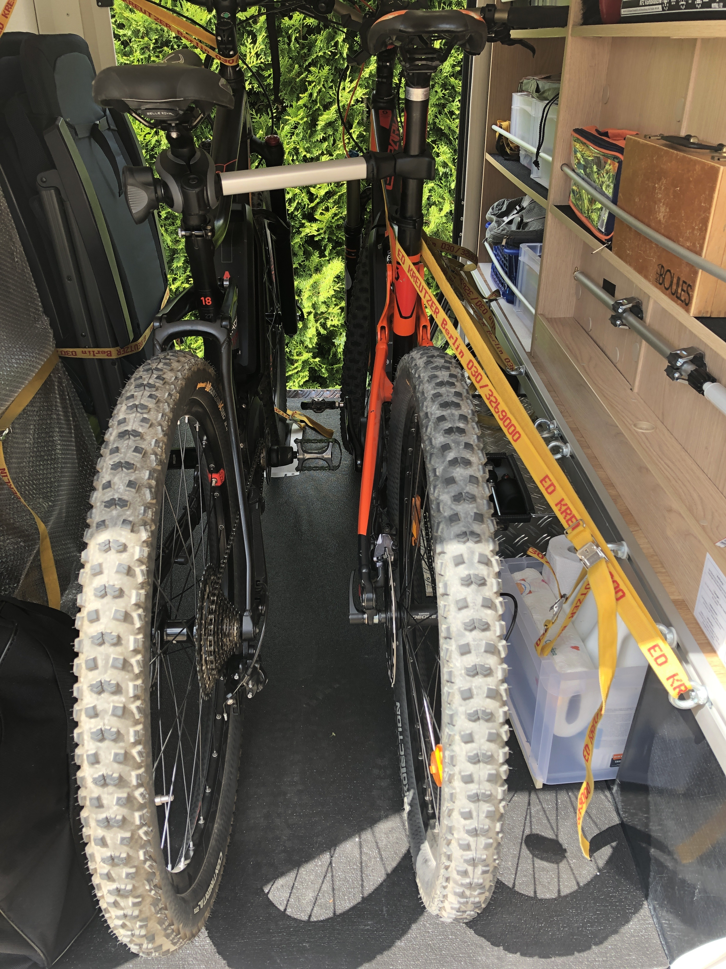

Naja. Nicht jeder mag seine teuren Räder einfach so in der Garage vertäuen. Selbtverständlich ist da Bewegung vorhanden. Wer's nicht glaubt soll sich mal wärend der Fahrt hinten reinhocken...
Ich muss 2 E-MB's (Fullys etwa 2 x 25KG) mangels Platz auf Höhe der Heckwand positionieren und mit demontiertem Rad im Gabelträger fixieren. Selbstverständlich habe ich den Aluträger auf der Bodenplatte verschraubt.
Die Zurrösen bleiben bei mir arbeitslos. Bei den Rädern müsste ich die Zurrösenschrauben ja vertikal belasten - lieber nicht.
Ist aber auch egal, wenn es rummst fliegt sowiso alles.
Am besten packt man alles, so wie Bernd, gegen die Kabinenwand, sodaß das Paket erst gar nicht fliegen lernt. Nur - mit Zurrgurten habe ich die Motorcrosser immer transportiert; da standen die Vorderräder aber auch in Radschuhen. Bei Fahrrädern mag ich keine Gurte
JoergZ hat geschrieben: Di 14. Jun 2022, 16:06
Da ist keine Bewegung - ganz sicher - schaff ich nicht mit der Hand - nur die dicken Reifen federn etwas.
Einfach die Bremsen blockieren - und die Federung - was bei mir auch moeglich ist vorne und hinten.
Zum zweiten ruettelt es meine teuren eMTBs auf Trails deutlich mehr durch als in der Garage.
Die sind ja nicht aus Zucker.

Ich verzurre die Fahrräder auch nicht zum Boden sondern an die Wand. Das stimmt. Auf den Boden zusätzlich auch nur das Motorrad. Klar bewegt sich das Fahrrad, aber mit Polsterungen ( Moosgummi, Verpackungsschaum,...) kann man da viel abpuffern.
PS: GFK Boden, gibt's das? Sind doch meistens solche Vielschichtholzplatten oder?
