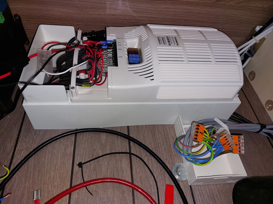

Wie auf den Fotos hier unten zusehen, habe ich in der vorgelagerten Elektrodose in einem Port (war schon mit einem Stromkabel verpatcht, wahrscheinlich der Kühlschrank, da er jetzt die Probleme verursacht) der Wago-Klemme, die Stromzufuhr genutzt und zusammen mit dem Netzteil meiner Victron Power Peak Batterie wieder zusammen in die Wagoklemme geklemmt.
Die Erklärung von gerade bezgl. der Wagoklemme wurde auch mit Nullleiter und auch Schutzleiter vollzogen.
Im Anschluss ging der Kühlschrank aus.
Danach habe ich das Netzteil wieder aus den Wagoklemmen entfernt, jedoch kein Erfolg beim Kühlschrank.
Im Schaltnetzteil sind alle Sicherung in Ordnung. Alle Verbraucher im Wohnwagen (Licht, Lüftung, Wasserzufuhr, Spülung, Warmwasser) funktionieren.

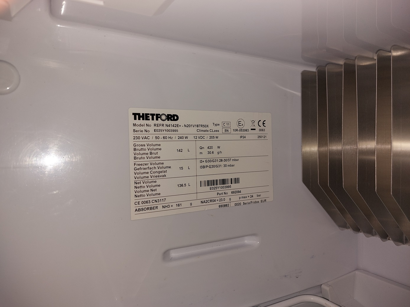

Weiß jemand, ob und wo der Thetford Kühlschrank eine Sicherung hat? Hat jemand eine Idee, was das Problem sein könnte.

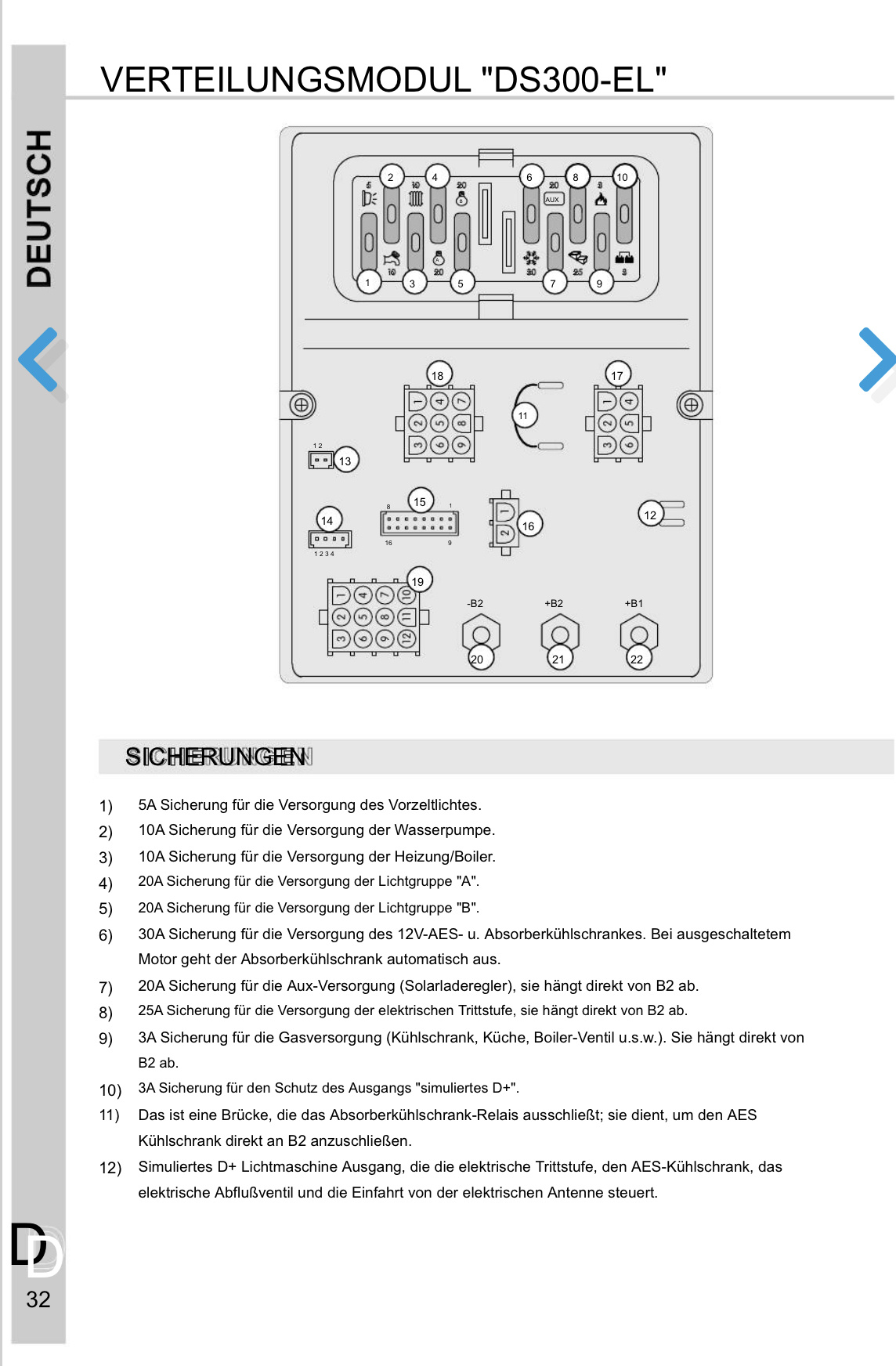

Das sieht schwer nach einem Knaus aus.
Unsere Sicherungen sind unter der Sitzbank bei der Heizung.
Nr. 6 Kühli
Nr. 6 Kühli

Auf der Platine hinten unten im Kühlschrank sind je eine 20 A Sicherung für die 12 V Patrone und eine Feinsicherung für die Elektronik.
Du kommst durch das untere Luftgitter von außen an die Elektronik. Dort kannst du auch messen, ob überhaupt Spannung zum Kühlschrank kommt.

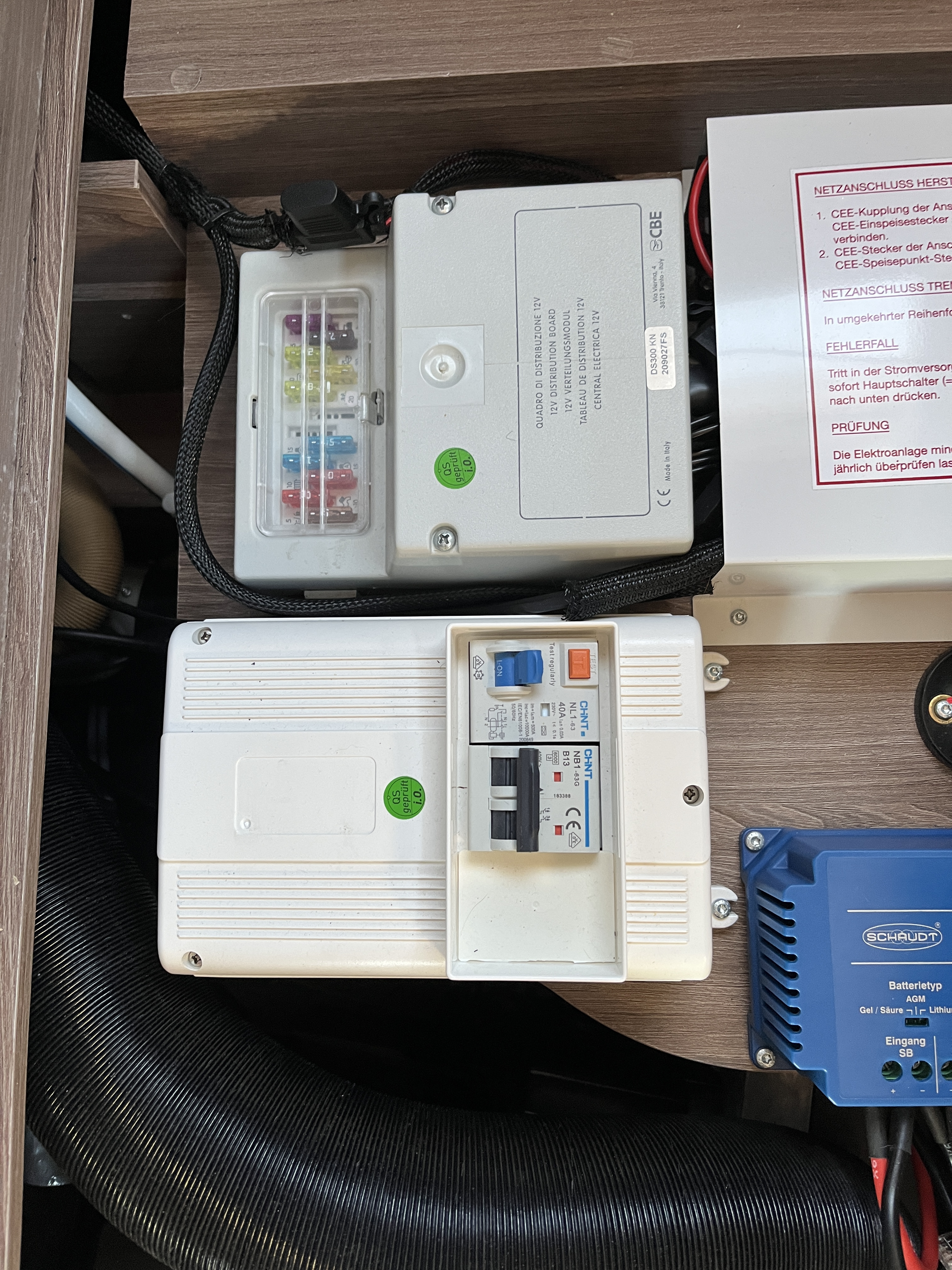

Hi Tobi, ich hatte bei mir noch vergessen zu hinterlegen, dass ich einen WW habe, Knaus Sport 500KD Silver SelectionDerTobi1978 hat geschrieben: Do 23. Jun 2022, 07:33Das sieht schwer nach einem Knaus aus.
Nr. 6 Kühli
Den FI habe ich im Heck. Und das Schaltnetzteil von Dometic und der Mittelbank. Hier sind jedoch alles Sicherungen paletti.

Vorab: Auf dem Bild oben mit Schaltnetzteil, ist links direkt daneben, die Peak Power Pack - Victron Energy.

Mich wundert es, dass das Netzteil von meiner Peak Power Pack - Victron das Problem mit auslöst. Es kommt aber natürlich nur dadurch ins Spiel, dass wenn es eingesteckt ist, der Kühlschrank funktioniert.
Folgende Szenarien:
- Peak Power Pack - Victron ist durch Knopf ausgeschaltet, gibt jedoch 12V am Ausgang ab! > Kühlschrank funktioniert nicht
- Peak Power Pack - Victron ist durch Knopf eingeschaltet, gibt am Ausgang 12V ab > Kühlschrank funktioniert nicht
- Peak Power Pack - Victron ist durch Knopf ausgeschaltet, gibt jedoch 12V am Ausgang ab! + Netzteil verbunden > Kühlschrank funktioniert
- Peak Power Pack - Victron ist durch Knopf eingeschaltet, gibt am Ausgang 12V ab + Netzteil verbunden > Kühlschrank funktioniert
Habe gerade noch mal alles durchgemessen, an der PPP kommen durchgängig, egal ob via Knopf ausgeschaltet oder eingeschaltet 12V raus, ist das normal?
Zum Kühlen, wird die PPP garnicht benutzt, wurde auch noch nie. Gekühlt wurde ausschließlich via Landstrom !
PPP ist bei mir auch immer an BATT angeschlossen gewesen und aktuell auch. Wenn ich aktuell nur die PPP angeschlossen habe, funktioniert auch das Panel nicht!

Für mich hört sich das immer noch so an als ob der PPP defekt ist. Sobald Last, also ein Verbraucher angeschlossen ist, geht er am 12V Ausgang in die Knie.mathoit hat geschrieben: Fr 24. Jun 2022, 22:27....PPP ist bei mir auch immer an BATT angeschlossen gewesen und aktuell auch. Wenn ich aktuell nur die PPP angeschlossen habe, funktioniert auch das Panel nicht!....
Funktioniert denn der Moover?
Meine Vermutung läßt sich einfach überprüfen. Schließe mal an den PPP und zwar an den Batterieausgang einen anderen größeren Verbraucher an.
Der PPP hat doch zwei Ausgänge. Einen für den Moover und einen für den Kühlschrank und andere 12V Verbraucher. Laut Anleitung ist dieser immer anKLICK. Damit wäre zumindest die Frage, warum da immer 12V anliegt, beantwortet.
Der PPP hat auch eine Überwachung, damit die Batterie nicht tiefenentladen wird. Sollte dein Moover mit dem PPP funktionieren, könnte auch die Überwachung am zweiten 12V Ausgang defekt sein.
Das würde erklären, warum es funktioniert, wenn das Netzteil angeschlossen ist. Denn da wird wahrscheinlich die Überwachung gebrückt.
