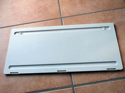

Hallo, weil ich mit den Bastelarbeiten im Gaskasten so schnell fertig war, hab ich gleich noch die Kühliwinterabdeckung
entsprechend optimiert.
Bei der ersten Wintertour Ende Nov. hab ich nur die untere Winterabdeckung angebracht.
Der Kühli hat sehr gut gekühlt bei Außentemperaturen bis -7°C.
Vor der Tour nach Røros hab ich dann auch die obere Winterabdeckung angebracht.
Die allerdings nur so zu befestigen war, das, wie bei der unteren Abdeckung, die unteren zwei Lüftungsschlitze
frei bleiben. Eigentlich verkehrt, denn es sollten bei der oberen Abdeckung auch die oberen Lüftungsschlitze
geöffnet bleiben, damit die angewärmte Luft ungehinfert nach oben entweichen kann.
So wie sie sich jetzt montieren läßt, entsteht ein Hitzestau hinter der oberen Abdeckung, der dann auch noch den Temperaturgeber für die Anzeige der Wohnrauminnentemperatur beeinflußt, zeigte erstmals +25°C Innentemperatur an,
was im Vergleich zu unserem zusätzlichen Innenthermometer nicht stimmen konnte.
Damit wird auch die Regelung der Heizleistung der Alde beeinflußt.
Heute hab ich dann die obere Abdeckung etwas modifiziert und einen breiten Lüftungsschlitz im oberen Bereich erstellt.
Vorher
Nachher
Fertig
So wie es jetzt ist, sollte es funktionieren und kein Hitzestau hinter der oberen Abdeckung entstehen.
Ich frag mich nur, warum machen die Die Womohersteller solche gravierenden Fehler ?
Oder hab ich nur zwei untere Winterabdeckungen ?

Re: Winterabdeckung Absorber Kühlschrank
Auch ich habe die obere Abdeckung optimiert.
Hallo Walter,walter7149 hat geschrieben: ↑Mi 15. Dez 2021, 23:02... Heute hab ich dann die obere Abdeckung etwas modifiziert und einen breiten Lüftungsschlitz im oberen Bereich erstellt. ...
magst Du ein paar Worte dazu schreiben, wie Du die Modifikation vorgenommen hast? Sieht sehr professionell aus. Ich hätte insbesondere Angst, dass mir beim Freilegen des oberen Schlitzes der Kunststoff rundherum bricht.
Martin (Birdman)
Martin (Birdman)
- Beiträge: 5185
Hallo Martin, du wirst es nicht glauben, aber es war eigentlich ganz einfach.
Von der Innenseite der Abdeckung mit einem kleinen Winkelschleifer und einer Schruppscheibe über die Kante
schleifen bis man leicht die Außenkante des Vertiefungsschlitzes sieht, und das dann vorsichtig rundrum.
Aber den abgekanteten Steg nicht vollkommen wegschleifen, damit noch ein bisschen Stabilität erhalten bleibt.
Dann den Mittelteil herausbrechen und die Kanten des so entstandenen Schlitzes mit feinen Schleifpapier glätten.
Hat ca. 15 Minuten gedauert.
Hallo Walter, hoffentlich erinnere ich mich richtig... Bei meinem Rapido wurde die Abdeckung (Thedford) oben umgekehrt montiert wie unten.
Unten Schlitze unten, oben Schlitze oben.
Geht das bei deinen Gittern nicht? Vielleicht ist das obere Gitter falsch herum eingesetzt? Oder es gibt die Gitter paarweise?
- Beiträge: 5185
Ja Alfred, beim Frankia war das auch so wie du es beschreibst.
Ich habe genau zwei gleiche Abdeckungen mitbekommen, die sich nur in Position Oben befestigen lassen.
Ich hatte erst vor nur die unteren Ecken abzurunden, so wie oben, und dann einfach tiefer ansetzen, geht aber nicht durch die
komische Befestigung des eigentlichen oberen Lüftungsgitters.
Jetzt sind an der obigen Winterabdeckung eben wie vorher die unteren Lüftungsschlitze frei und zusätzlich der obere breite Lüftungsschlitz.
Habe gerade beim Müll rausbringen und Motorwärmer anschließen nachgeschaut.
Gestern Abend ohne obere Abdeckung im Kühli +1°C.
Heute Vormittag mit optimierter oberer Abdeckung wie auf dem letzten Foto im Kühli auch +1°C.
Da wird uns die Milch nicht wieder sauer nach drei Tagen in der Womokühlitür, denn vor der Optimierung waren
es ca. 8-10°C im Kühli, eigentlich zu warm, wegen dem Hitzestau.
