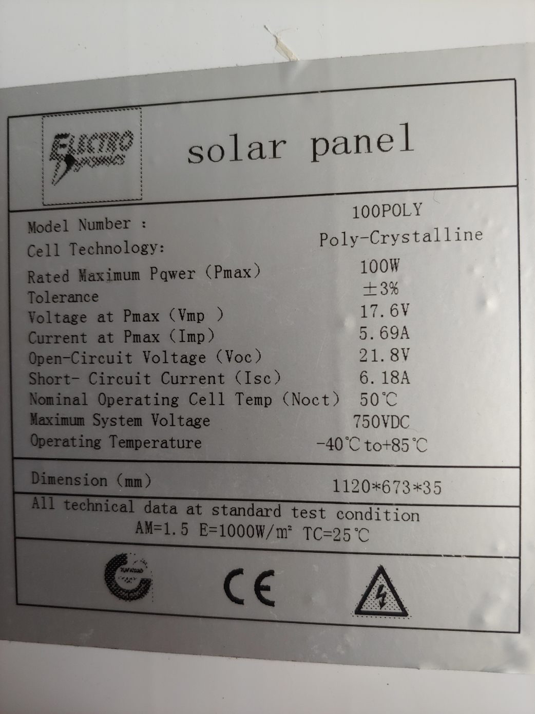

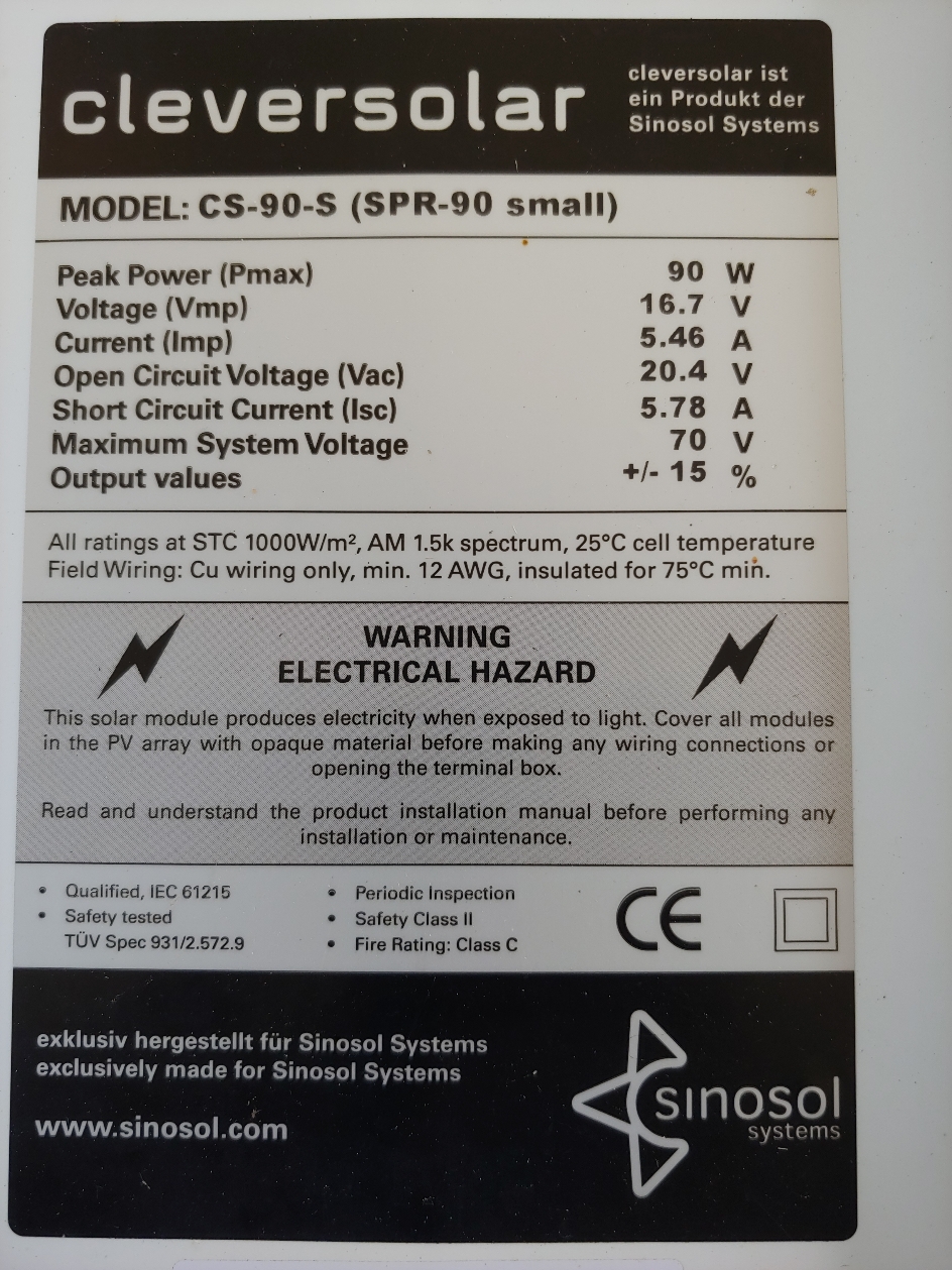

Re: Kann aus 2 verschieden leistungsstarken 12V Solarpaneelen 24V Spannung erzeugt werden?
Hier die Fotos von 2 der 3 Modultypenschilder. Das 3. Typenschild fehlt leider, das Modul ist aber etwa grösser als das kleinere.
Willi
Willi
Diese beiden solltest du in Reihe schalten. Dann betreibst du beide in der Nähe des optimalen Betriebspunkt.
