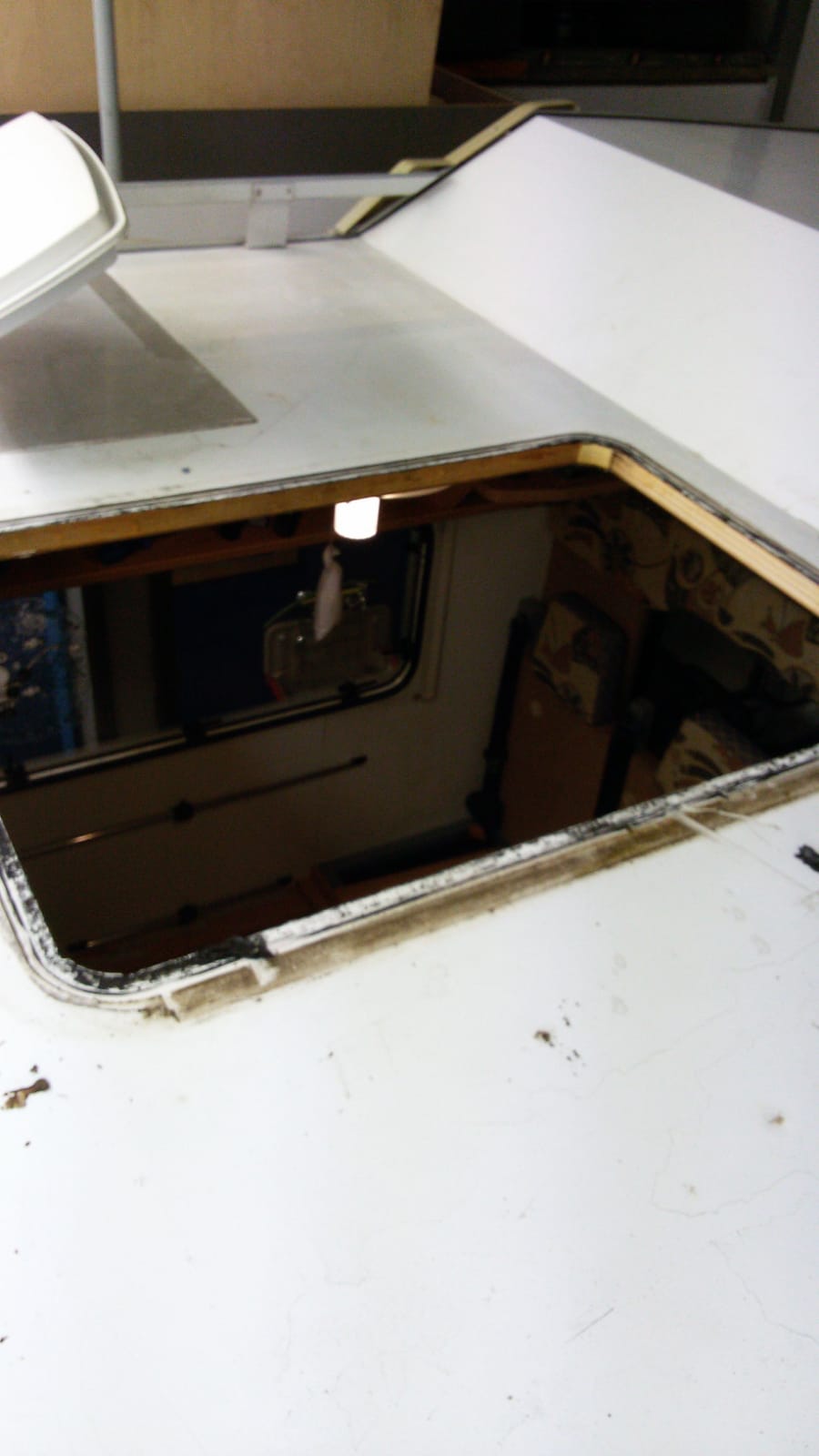

Nach dem säubern kommt da nur eine nicht klebende Dichtmasse drauf. Dann das Heki von oben aufsetzen. Von unten wird der Plastikrahmen mit 2,5 cm langen Schräubchen verschraubt.
Auch wenn ich nur 75 kg wiegen würde, erschließt sich mir nicht der Gedanke, warum ich da oben rumlaufen sollte? Das ist doch völlig klar, das sich die Konstruktion bei punktlastiger Belastung leicht nach unten drückt.
Sicherlich wird die Dichtmasse das ausgleichen. Die Frage stellt sich nur, wielange?
