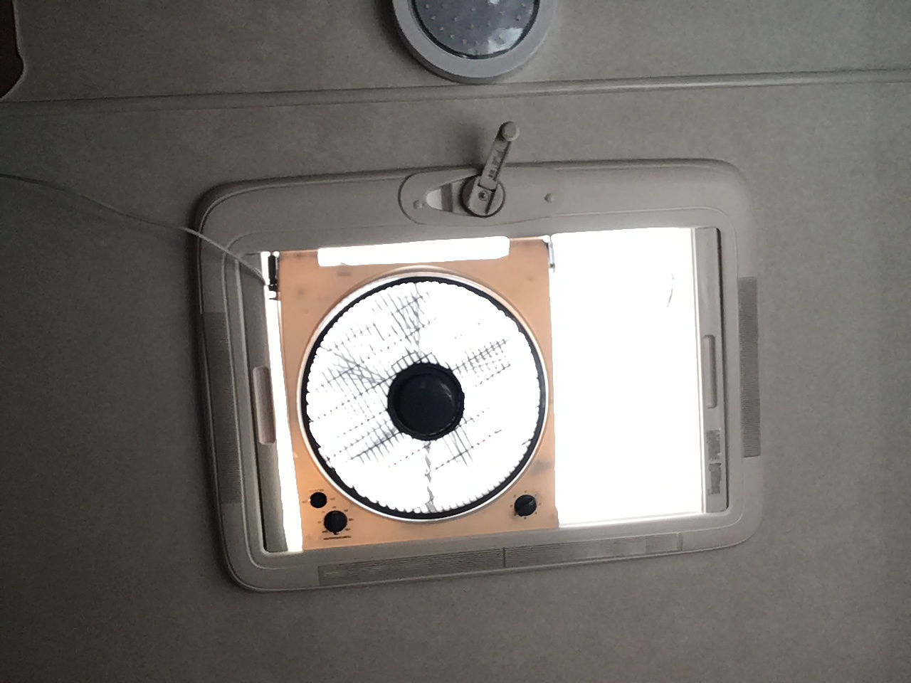

Ähnliche Probleme mit den Hekis und die Tatsache, dass ich nicht überall die Seitenfenster offen lassen wollte haben mich dazu gebracht, das kleine Heki, 40 x 40cm, gegen einen MAXXfan Deluxe zu tauschen. Der kann während der Fahrt offen bleiben und verteilt dann die kalte Luft der Auto-Klimaanlage im Fahrzeug. Bei Sturm kann die Dachhaube auch oben bleiben, bzw. manuell stufenlos geschlossen werden.

Für innen habe ich einen 230V Lüfter der exakt in die Dachluke passt, der kann bei Bedarf auch innen aufgestellt werden um uns bei Hitze Kühlung zu verschaffen. Durch einfaches drehen in der Dachluke kann er Luft reinblasen oder auch nach Aussen befördern, was beim kochen durchaus hilfreich ist.
