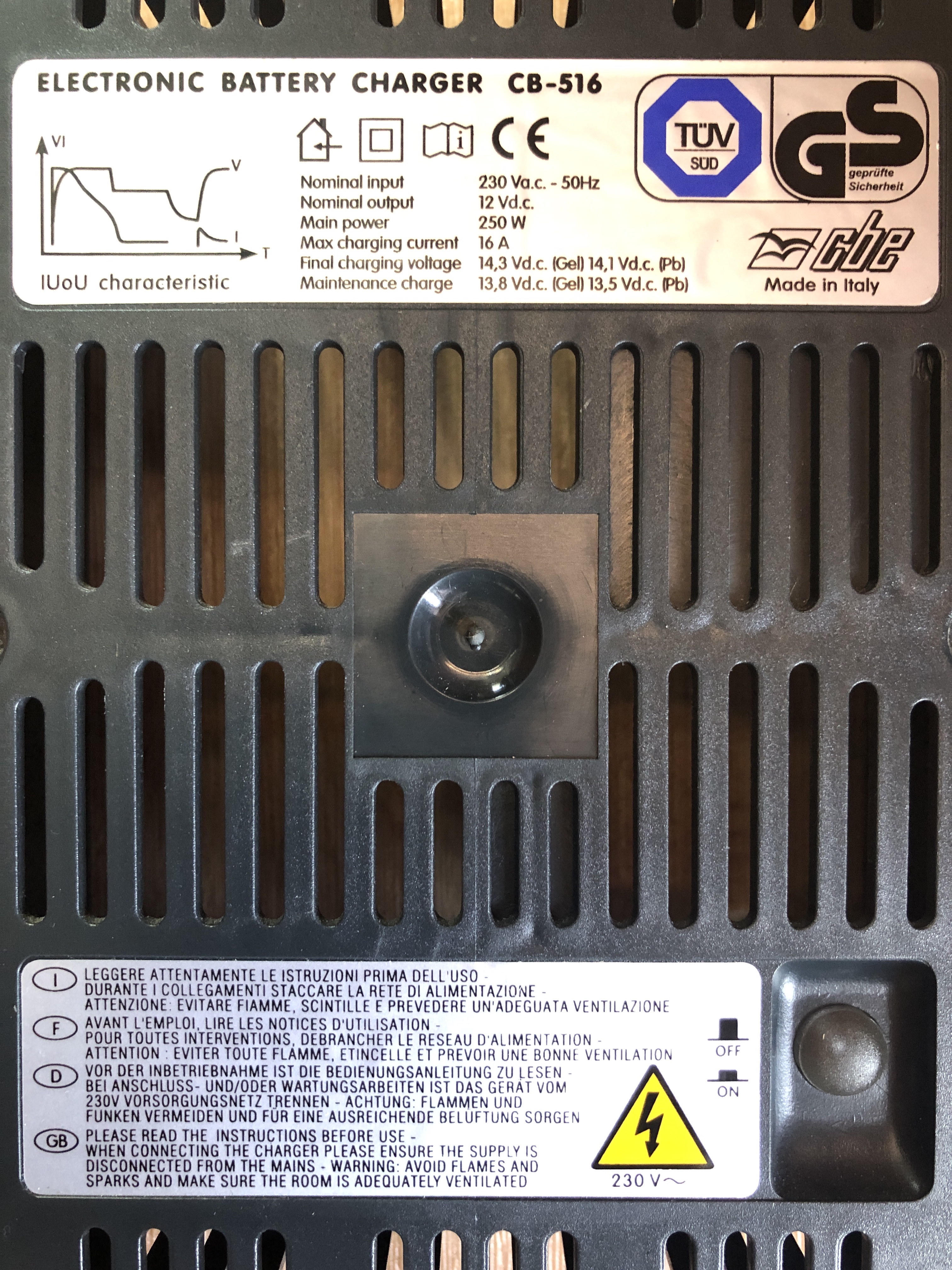

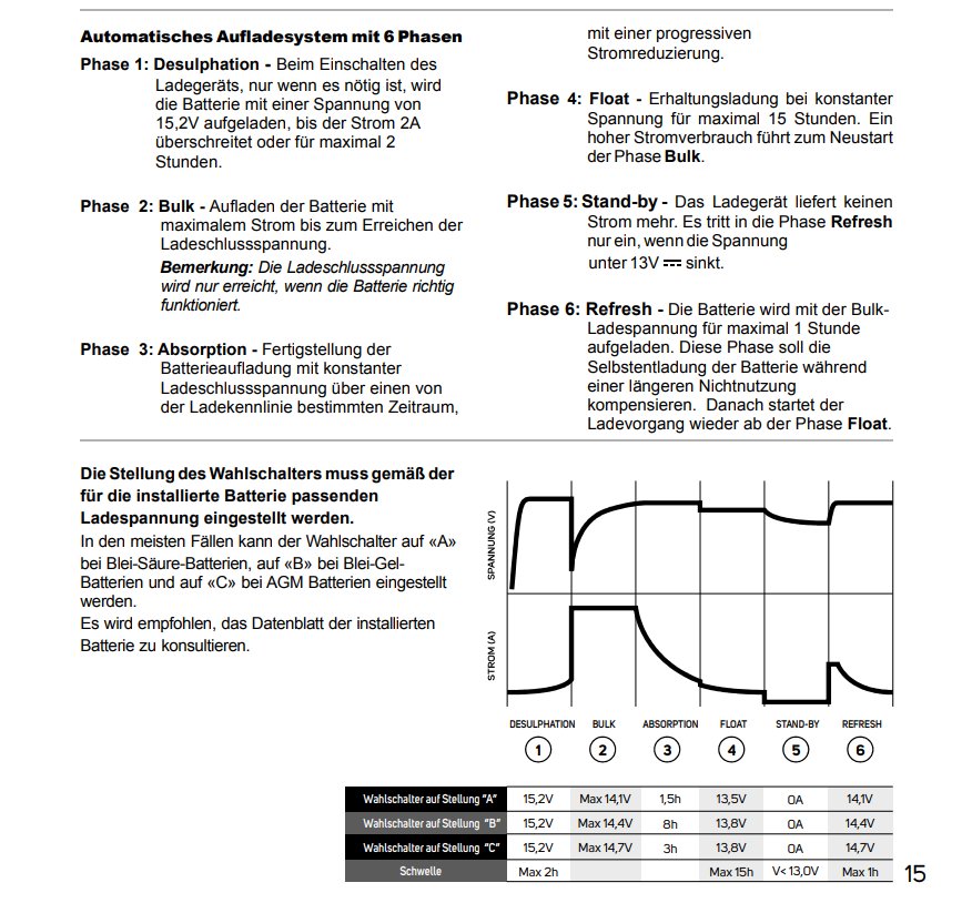

Sofern das verbaute Ladegerät ein CBE 516 ist, rate ich von dessen Weiterverwendung ab.
1. Desulfation:
lt. Anleitung macht dieses Ladegerät "bei Bedarf" (nicht näher erklärt im Manual) eine Desulfation für 2 Std. mit 15,2V, dies führt zum Abschalten der Lithium Batterie (Überspannung).
2.Zyklus
Ist ein Ladezyklus durchlaufen, schaltet das Gerät ab und beginnt erst einen Neuen, wenn die Spannung der Batterie unter 13V fällt, dann aber ist eine Lithium Batterie schon zu 80% entleert.

Mein CBE 516 aus 2010 kann nur Blei und Gel, hier gibt es kein Programm zur Desulfation, wie schon gesagt Model wäre wichtig.
Die andere Seite ist wie sich beim CBE 516 mit Desulfation diese aktiviert, automatisch (nach welchen Kriterien) oder per Knopfdruck?
In dem Fall das es automatisch erfolgt schaltet das BMS der LiFePo4 bei 14,6 den Ladezweig ab, somit besteht keine Gefahr für die Batterie.

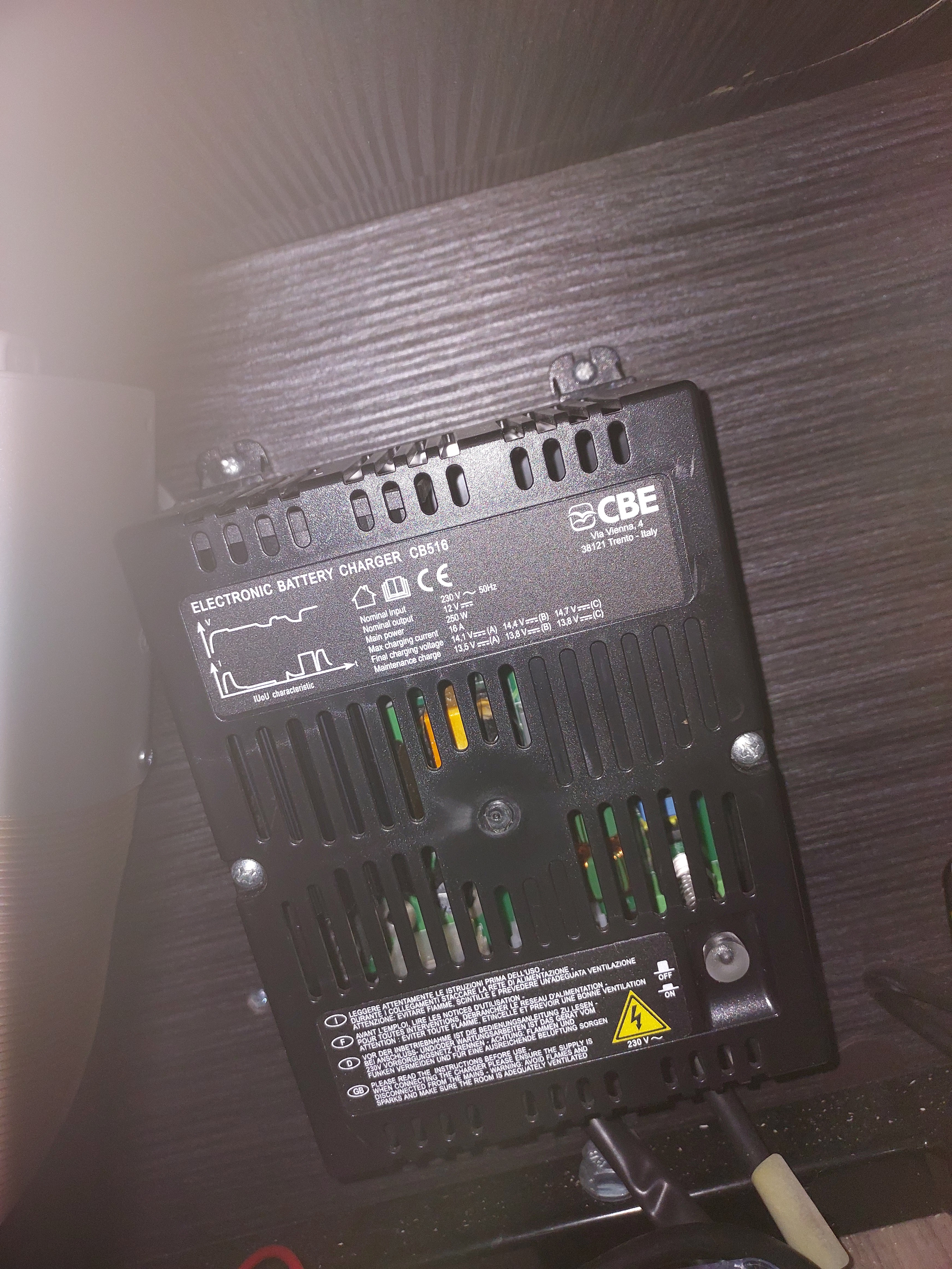

Das Ladegerät ist ein CBE516 aus 2016.

Ich habe das CBE 516-3:
Das Gerät hat folgende Einstellmöglichkeiten mit einer IUoU Ladekennlinie:
A = 14,1 V Bulk / 13,5 V Float
B = 14,4 V / 13,8 V
C = 14,7 V / 13,8 V
Mir wurde von meinem LiFePo Batteriehersteller Einstellung B empfohlen!

Ob A oder B mag jeder halten wie er will, es stehlt sich mir eher die Frage was macht das CB516-3 mit der Funktion der Desulfatisierung, da es laut BA bei allen drei Einstellungen aktiviert ist. Wenn es eine automatische Funktion ist, wie wird diese Funktion vom CB516 gestartet??
Beiträge: 8739
Re: Batteriewechsel auf Litium Ionen
Und ich das CBE 516-2
Er läd seit Jahren die LiFePO4-Akkus
Was er macht, wenn er auf Gel steht? Passiert auch bei den anderen Einstellungen.
Nach dem die Bulk-Phase nach 8 Stunden beendet hat, wartet das Ladegerät auf eine Spannung kleiner 13,0 V. erst dann läd es wieder.
Oder man trennt es vom Landstrom. Dann beginnt der Ladevorgang von neuen.
Das Aufladesystem arbeitet in 4 Zyklen:
1. Aufladen der Batterie mit Strommaximum bis zum Erreichen der Ladeschlussspannung.
Die wird nur erreicht, wenn die Batterie richtig funktioniert.
2. Wenn die Ladeschlussspannung erreicht ist, lädt das Batterieladegerät 90 Minuten lang weiter 14,1 V
(Nass-Batterie) oder 8 Stunden 14,3 V (Gel-Batterie), bei konstanter Spannung.
3. Erhaltungsladespannung von 13,8V (Gel-Batterie) oder 13,5V (Nass-Batterie), bei konstanter Spannung.
4. Nach 10 Stunden geht das Batterieladegerät in die Erhaltungsladespannung über und beginnt erst wieder aufzuladen, wenn die Spannung der Batterie unter 13V sinkt.
