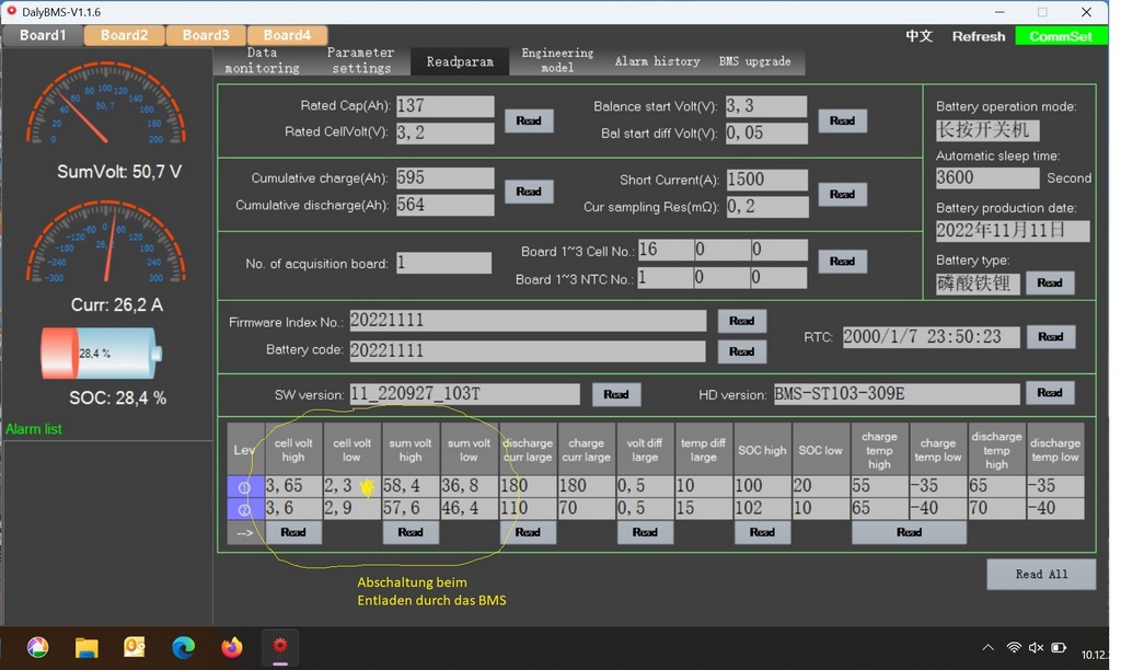

Re: Warnung vor Update daly BMS 2.4.0 und firmware
Didi,
hast du eine Möglichkeit an das BMS heran zu kommen?
dann mal ein Foto machen, da steht schon viel Information drauf.
Wenn Ja, währe eine Möglichkeit das BMS mit dem PCMonitor über den UART Anschluß wieder zum Leben zu Erwecken,
über den PCMonitor kannst du dann auch sicher ein Update einspielen.
Der PCMonitor zeigt dir auch die aktuelle Software vom BMS an.
Beispiel:
Beispiel:
