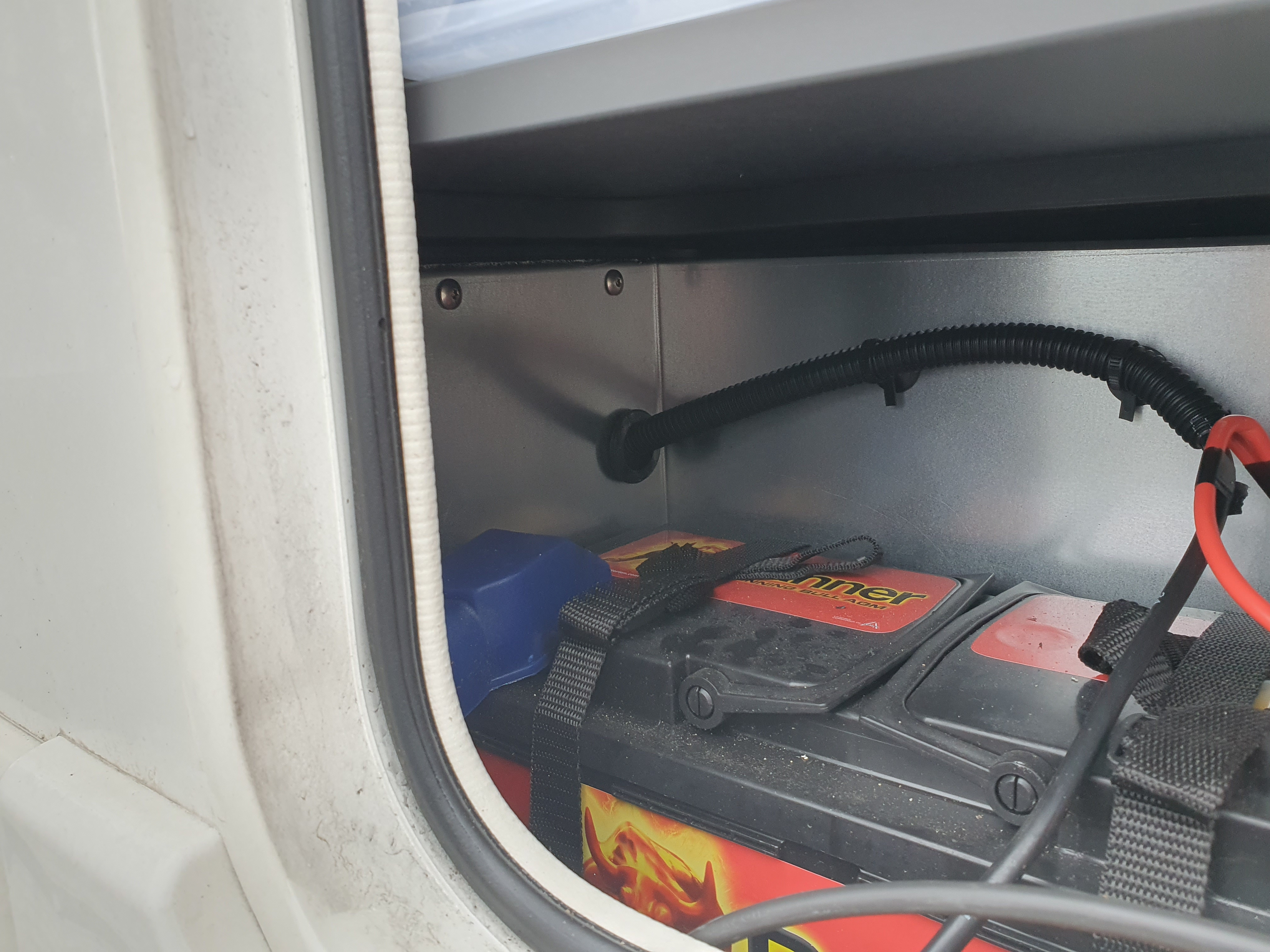

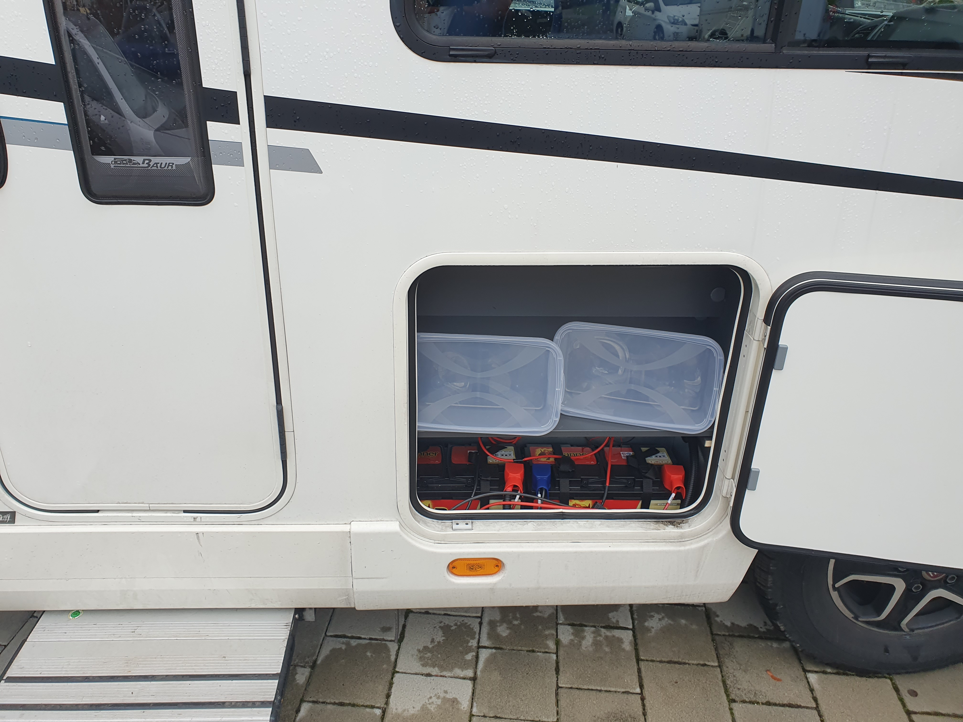

Ich habe in meinem Itineo CM660 rechts vorne einen Batteriekasten für die Aufbaubatterie. Von da gehen zwei Kabel in den Innenraum - in einem Flexrohrrohr verlegt. Die Kabel müssten in der Bodenluke hinterm Fahrersitz ankommen. Dort ist die Bordelektronik verbaut.
Ich habe im Batteriekasten einen Batteriecomputer verbaut und bräuchte einige Signale von der Bodenluke, um die volle Funktionalität nutzen zu können.

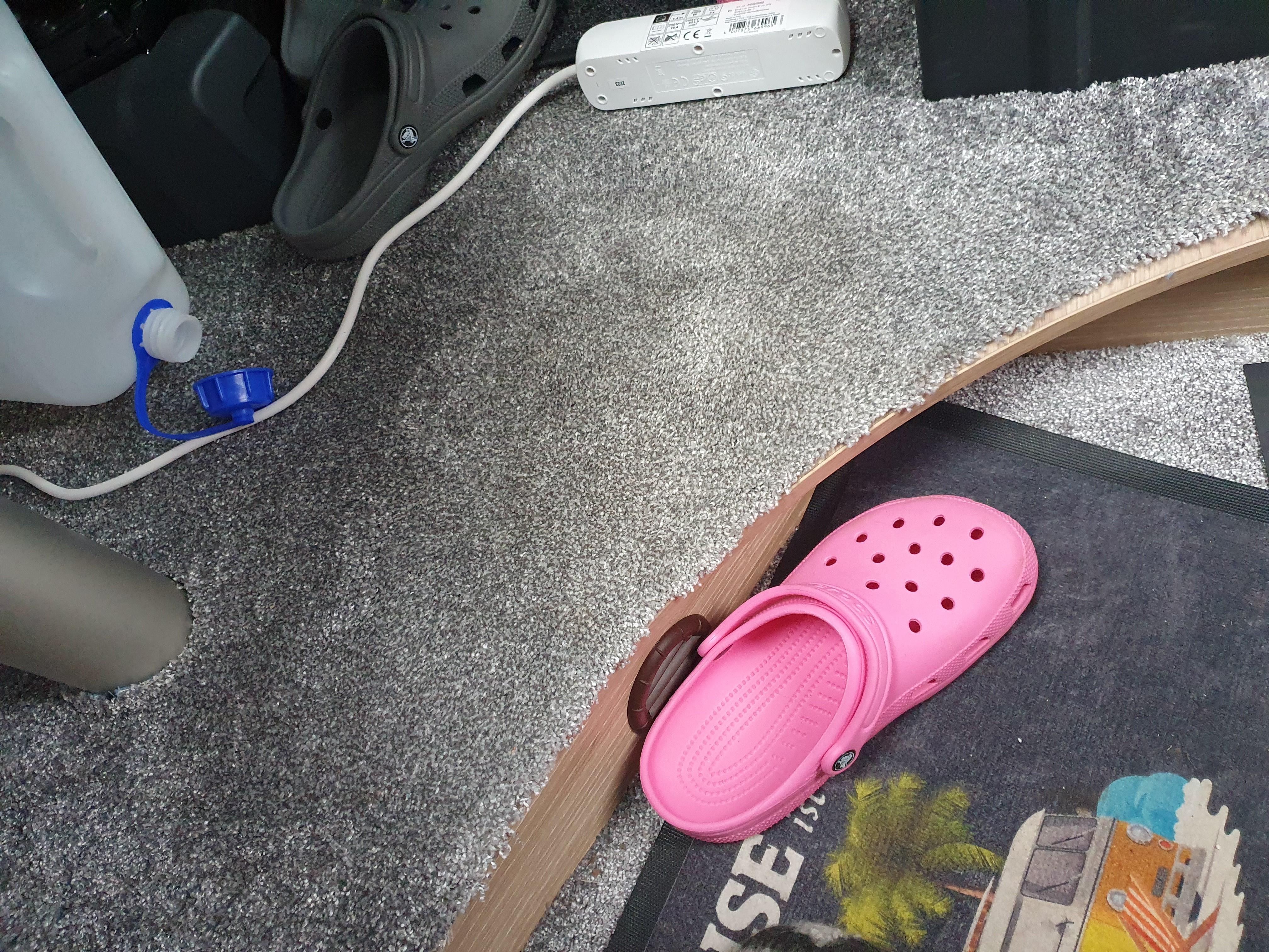

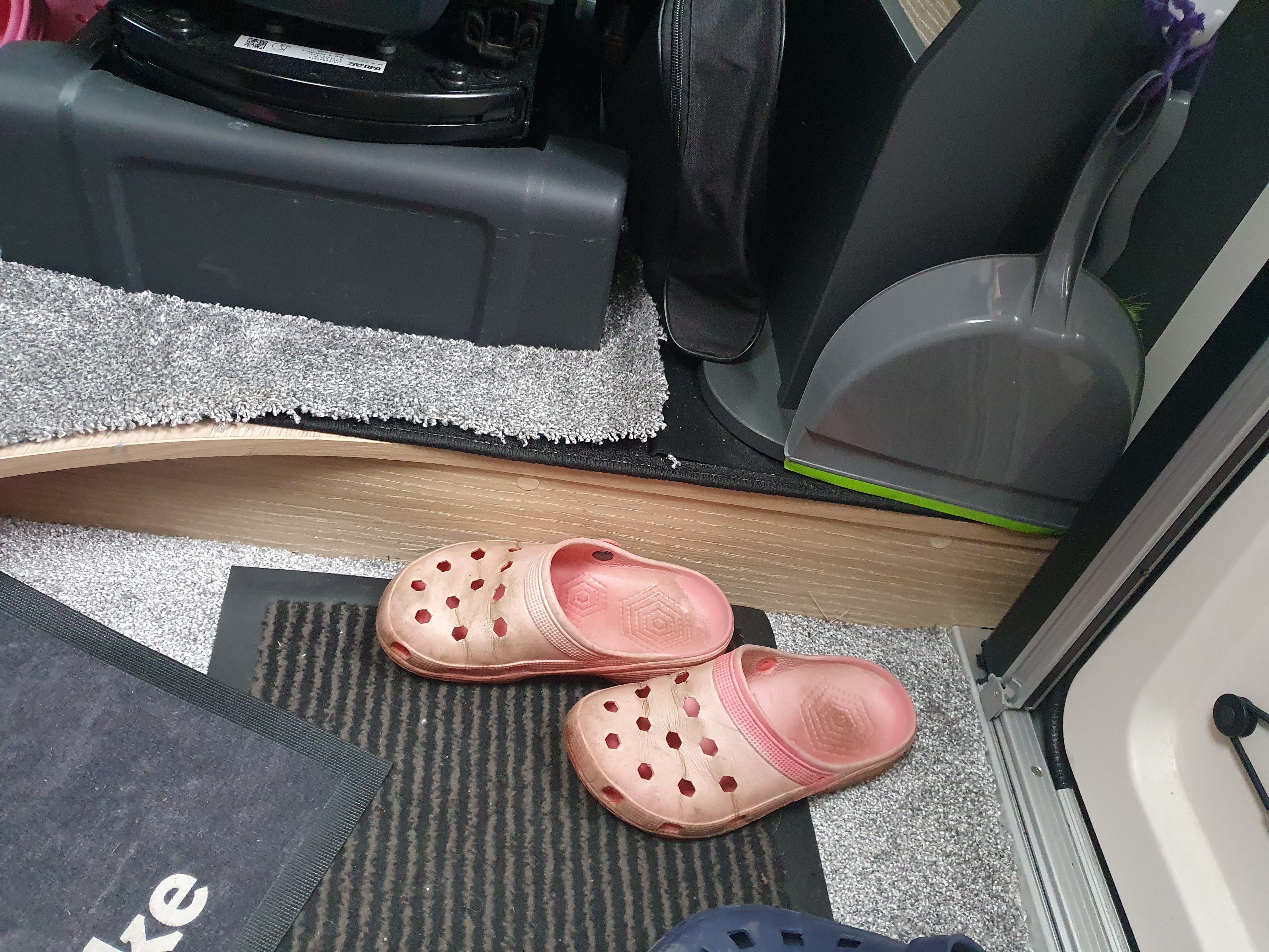

Dazu bräuchte ich einige Tipps. Ich habe hinter dem Beifahrersitz eine Stufe am Boden. Die scheint mit einem Holzbrett verkleidet zu sein (ich sehe, dass da wohl Schraubenlöcher mit runden Aufklebern verdeckte sind, die ein Holzdekor haben).

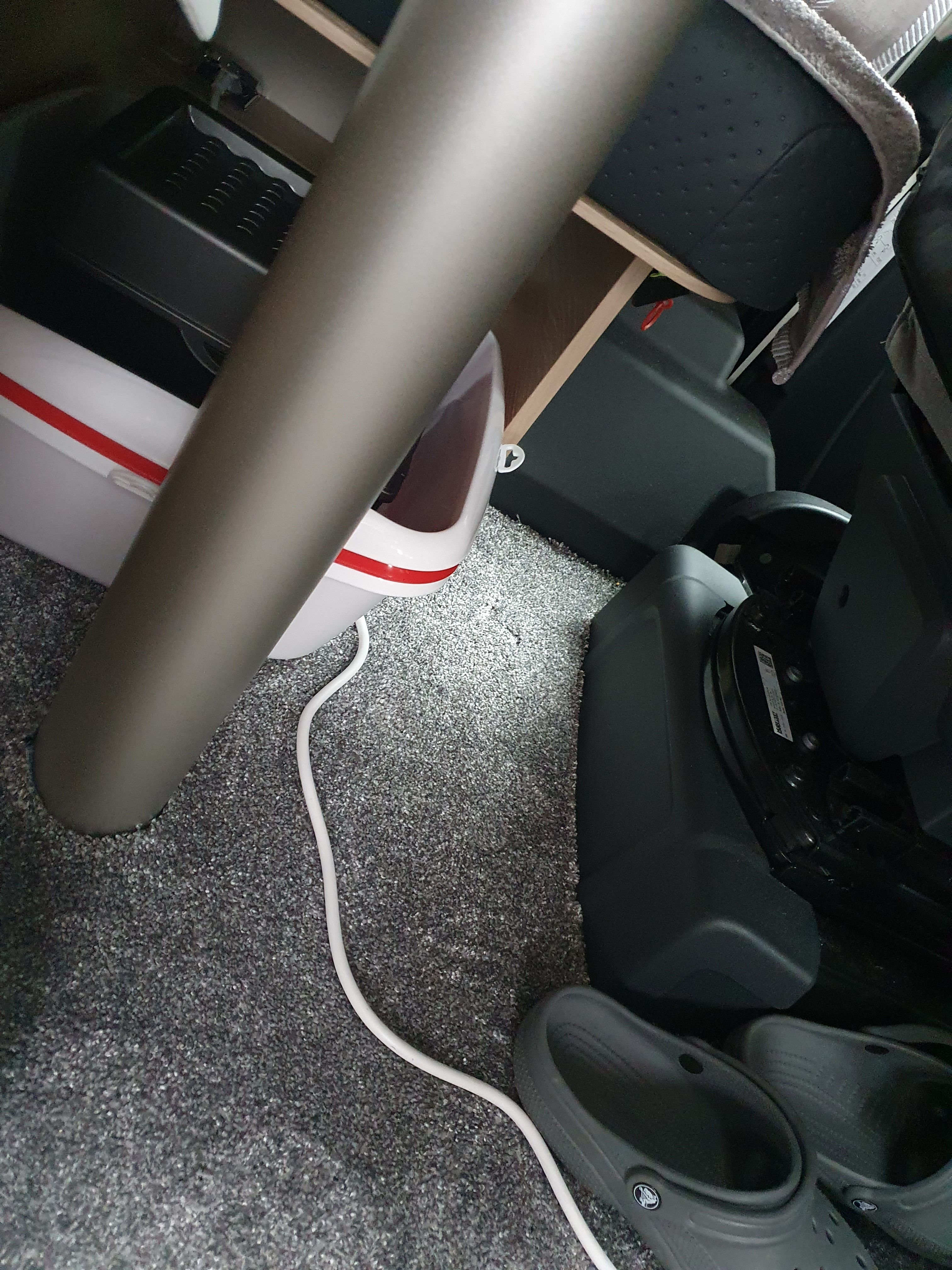

Ich habe einen Ducato 8, aber ich denke in diesem Bereich sind die neueren Ducato gleich. Unterm Beifahrersitz habe ich einige Vielfachstecker mit Verkabelung, unterm Fahrersitz ist nichts.
Ich wäre über Hinweise und/oder Bilder dankbar.
Ich möchte nicht unnötig rumschrauben - die Kleber, um die Schraubenlöcher zu kaschieren sind ja nicht für Mehrfachverwendung ausgelegt.

Die Aufkleber vorsichtig mit dem Cutter anheben dann kann man sie auch nochmal verwenden, wenn nicht die gibt es für kleines Geld bei Obi und Co.LAN-Opfer hat geschrieben: So 15. Jan 2023, 20:15die Kleber, um die Schraubenlöcher zu kaschieren sind ja nicht für Mehrfachverwendung ausgelegt.

Wir haben einen MB740, da gibt es diese Stufe nach vorne nicht.
Problematisch ist, dass sicher auch von oben nach unten geschraubt wurde, also noch Schrauben unter dem Teppich sind.
Falls die Querblende abnehmbar sein sollte, wie kommst Du an die Schrauben, die die unten festhalten? Wahrscheinlich kannst Du eher die Platte oben komplett abnehmen. Nachdem Du den Teppich, ggf. die Sitze etc. entfernt hast ;-(
Und ganz blöd wird es, wenn die Schrauben dann nicht mehr zu erreichen sind, weil zumindest bei den Vollintegrierten wird die Fahrzeughülle erst am Ende draufgesetzt.
Schau mal, ob es irgendwo ein Loch gibt, durch das man eine Endoskopie Kamera schieben kann.
gruss kai & sabine

Die Querblende scheint oben und unten ein paar Schrauben zu haben. Ich denke, die müsste weggehen. Ich werde das gelegentlich ausprobieren. Ich hatte jetzt gehofft, dass dort bei den meisten Ducatos ein Kabelstrang verläuft.
Den Teppich habe ich selbst reingelegt. Drunter ist ein PVC-Boden mit Holzdekor. Ich denke, der ist flächig verklebt.
