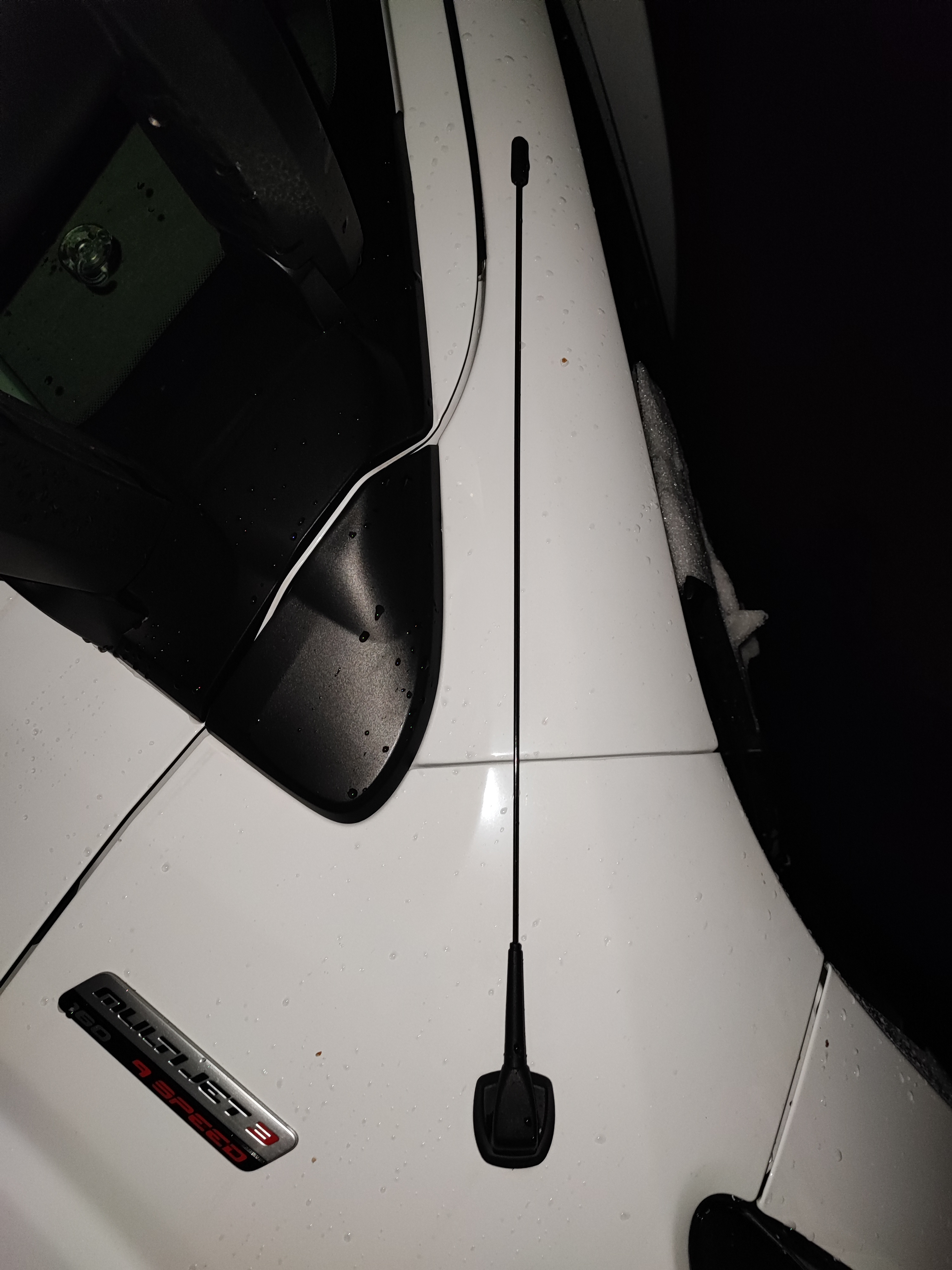

An unserem teilintegrierten Pilote ist die Radioantenne auf der rechten Seite befestigt.
Die Radioantenne schlägt bei Seitenwind immer an die A- Säule
Wie habt ihr das Problem gelöst?
Danke im vorraus Gruss Ralf

Photo möglich?
Eventuell einfach einen Aquarium Schlauch-Saugnapf Typ Kabelbinder nehmen.

Danke für die schnelle Antwort jedoch habe ich zu Saugnapfen kein Vertrauen. Ich bin eher auf der Suche nach einem Abstandhalter aus Gummi oder Kunststoff zum Kleben wie sie früher bei Bullis angebracht waren. Leider konnte ich im Netz bis jetzt nix finden.

Ein zwei kleine Gummiringe über den Antennenstummel ziehen, schlägt dann zwar noch an, macht aber keinen Lärm mehr.
Wenn die Gummiringe dick genug sind kann die Antenne auch am Holm anliegen und kann nicht mehr flattern, mußt mal den Empfang dabei prüfen.

Hoffe das es geklappt hat mitdem Foto. Gruss Ralf

Doch, das mit dem Gummisaugnapf dürfte gehen. Man sieht zwar auf dem Photo den Abstand zu A-Säue nicht, aber so auf halber Höhe angebracht wäre Ruhe. Erst mal so versuchen, wenn es gut ist mit einem Tropfen Silikonkleber anbringen. Fällt auch rein optisch kaum auf. In jedem Fall sind 4,99€ kein Risiko.

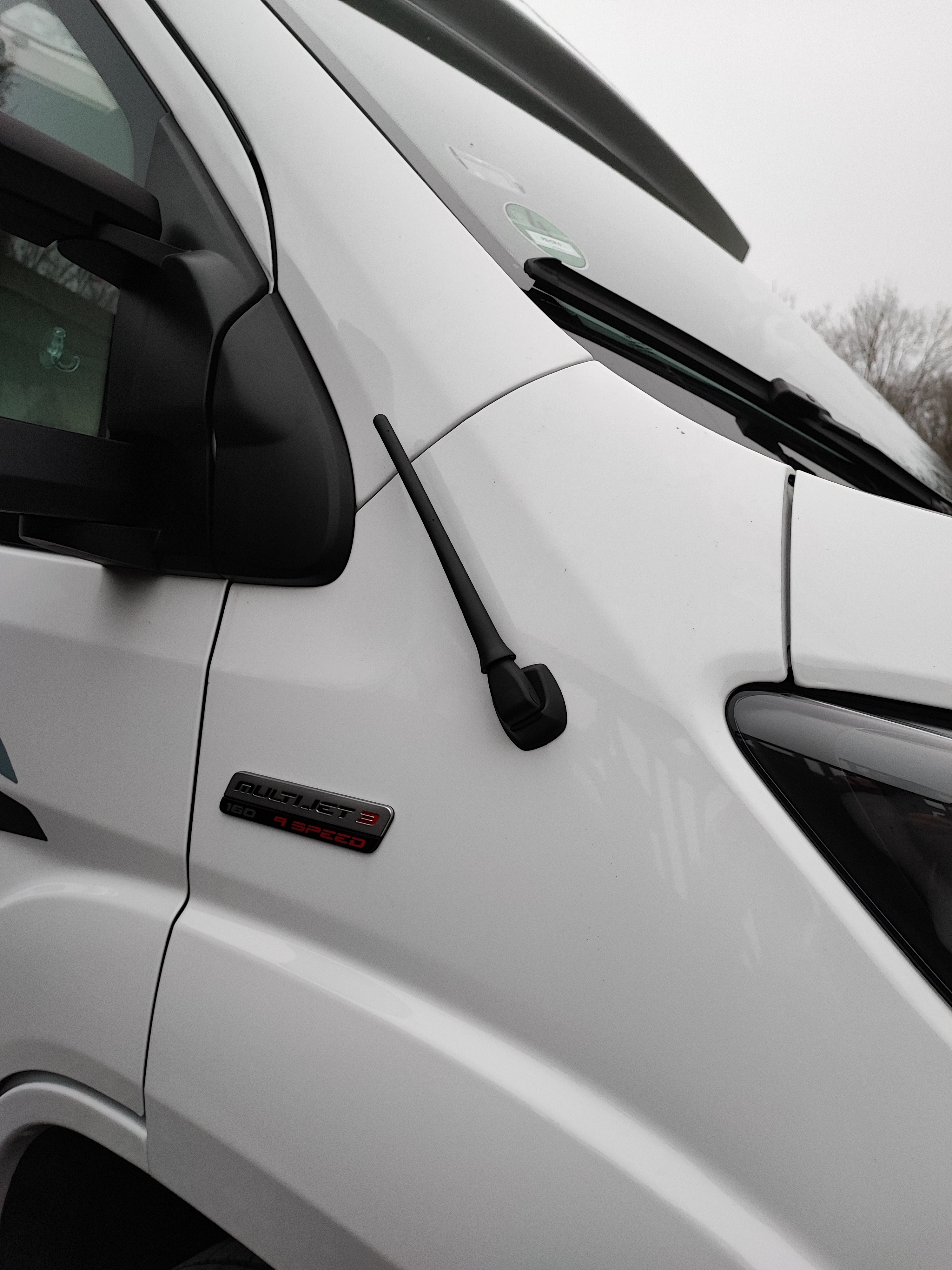

Nicht lange rumexperimentieren und z.B. eine Antenne von einem kleinen Toyota nehmen.
So habe ich es gemacht und gut ist's.

Einfach die Antenne einen cm weiter abstellen. Dann schlägt sie auch nicht mehr dagegen.
Zumindest bei meinem I ist das so.

Habe jetzt eine kleine dran. Bin Mal gespannt. Gruß Ralf

Und, hat es was gebracht? Ist der Empfang gleich gut oder besser? Oder schlechter?
Ich habe von jemandem gelesen, der die Originalantenne senkrecht gestellt hat, um den Empfang zu verbessern. Auch beim Pilote. Das wäre vielleicht auch was für Dich gewesen.
