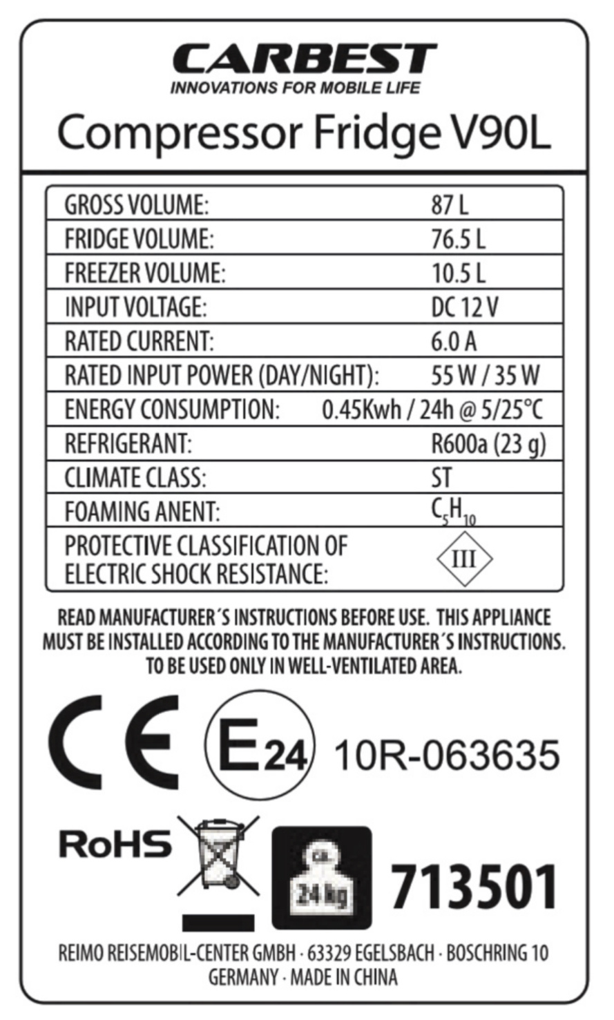

Interessant wäre die typische Leistungsaufnahme in 24 Stunden. Die 6A (current) aus der Bedienungsanleitung werden es ja wohl nicht sein. Das wird die Spitze sein.

Da steht „Energy Consumption 0,45 kWh/24 Std. 5/25 Grad“.
Ist es das, was Du suchst?

Ja, also ungefähr 40Ah, das will zusätzlich auch rein gebracht werden ...

Der Carbest verbraucht etwas mehr Strom, 0,45 KWh/24h, der Thetfort 0,34 KWh/24h.
