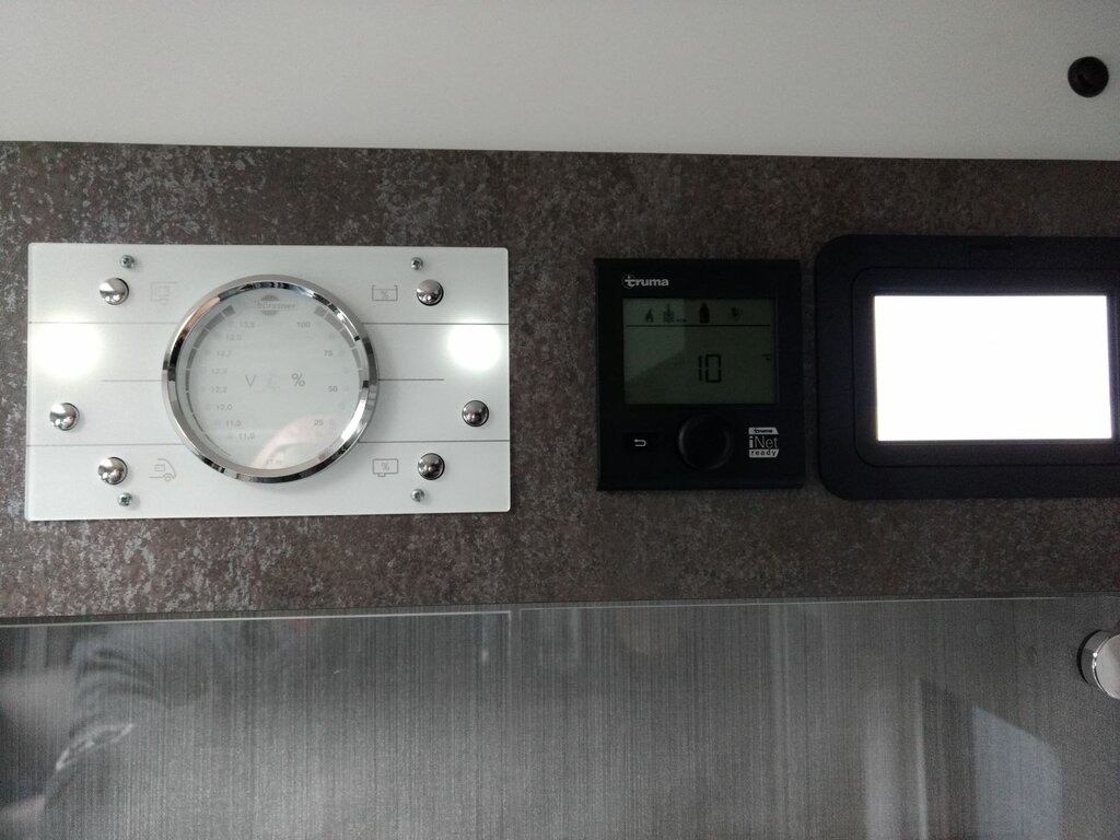

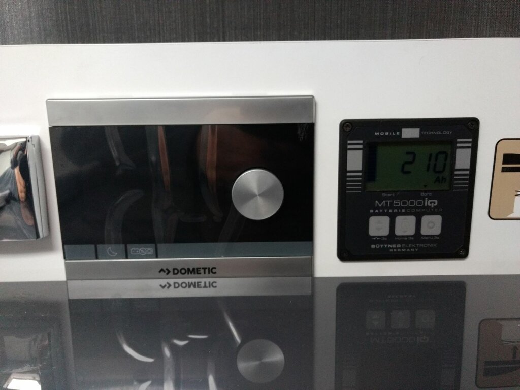

Viele Fragen die ich als Laie nur schwer oder gar nicht beantworten kann:
Restkapatität in Ah (aktuell: 210 Ah)
Restkapazität in % (aktuell: 100%)
Spannung Batterieanzeige 1 (aktuell: ohne Landstrom 12,5 V; mit Landstrom 13,1 V; bei eingeschaltetem Motor 13,6 V)
Spannung Batterieanzeige 2 (aktuell: ohne Landstrom 13,6 V; mit Landstrom 14,5 V charge; bei eingeschaltetem Motor 14,4 V charge)
Strom (aktuell: ohne Landstrom -7,9 A; mit Landstrom fängt an bei 30,2 A baut langsam ab auf 0,1 A charge; mit eingeschaltetem Motor fängt an bei 42,3 A baut langsam ab auf 0,1 A charge)
Wenn ich das jetzt richtig verstehe, fließt aktuell ein Strom von 7,9 A von der Batterie weg. Das deckt sich auch in etwa mit dem Abbau von 160 auf 34 Ah den ich vorgestern in ca.16 Stunden hatte. Schalte ich das Bedienpanel ganz aus...
... fließt auch noch ein Strom von 7,3 A.
Mir ist und bleibt das ein Rätsel, zumal vor ein paar Wochen ja noch alles wunderbar funktioniert hat. Ich muss im März aber 'eh noch zur Dichtheitsprüfung. Da sollen die sich das mal etwas genauer ansehen.
Eine App von den Batterie kenn' ich nicht. Die Sitzheizung läuft m.W. über die Batterie vom Ducato.Wesermann hat geschrieben: Sa 25. Feb 2023, 16:55Was sagt den die App von den Batterien ,sind die Zellen gleich geladen? ist die Sitzheizung aus ?

Bei mir ist ein Batteriecomputer von Büttner verbaut (MT 5000 IQ) auf dem ich folgendes ablesen kann:Dino1965 hat geschrieben: Sa 25. Feb 2023, 17:04Deine Batterien haben ein BMS, kannst Du denn da nicht den aktuellen Strom ablesen? Wenn Du die Restkapazität so genau ablesen kannst dann sollte ja irgendwo ein Shunt im BMS verbaut sein denn anders kann das BMS exakte Kapazitäten gar nicht messen.MichaelaH hat geschrieben: Sa 25. Feb 2023, 16:47
