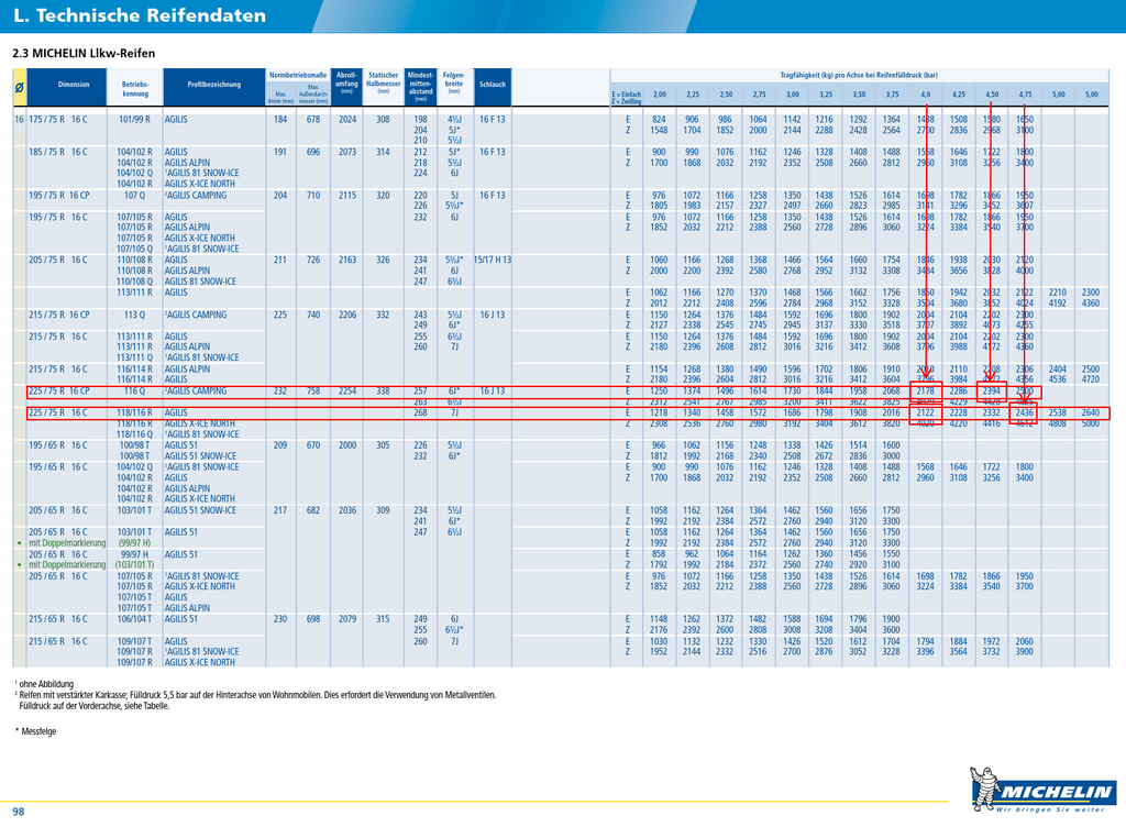

Bitte auch die Anmerkungen/Fußnote in den Tabellen beachten. Für die CP Reifen wird von Conti und Michelin dort für die Hinterachse ein Luftdruck von 5,5bar vorgeschrieben.
z.B.
z.B.

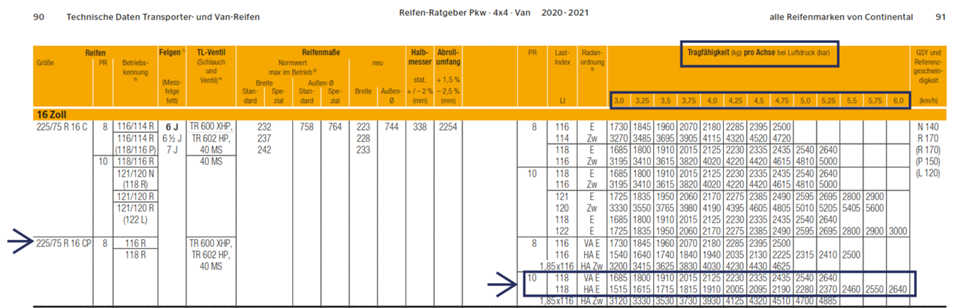

Ich muss bei meinem Reifen auf der HA sogar 6 bar bei maximale Beladung fahren. Ich passe das aber an und habe Wiegemöglichkeiten.
Hier ne Mail von Conti dazu:
Hallo Herr Langert,
vielen Dank für Ihre Anfrage.
Der Reifen 225/75R16CP 118R VanContact Camper benötigt bei einer maximalen Achslast von 2100 kg einen Mindestluftdruck von 4,0 bar an der Vorderachse, in Einzelradanordnung im kalten Zustand (E = Einzelradanordnung / Zw = Zwillingsbereifung / VA = Vorderachse / HA = Hinterachse). Bei einer maximalen Achslast von 2600 kg
einen Mindestluftdruck von 6,0 bar an der Hinterachse, in Einzelradanordnung im kalten Zustand.
Bei den Reifen für die Vorderachse handelt es sich um den Mindestluftdruck, der noch keinen Zuschlag zur Erzielung der optimalen Fahrstabilität enthält.
Auf keinen Fall jedoch sollte das Fahrzeug mit einem niedrigeren Fülldruck eingesetzt werden, da der/die Reifen möglicherweise dauerhaft geschädigt wird/werden.

Hi Andi,AndiEh hat geschrieben: So 5. Mär 2023, 22:37Bitte auch die Anmerkungen/Fußnote in den Tabellen beachten. Für die CP Reifen wird von Conti und Michelin dort für die Hinterachse ein Luftdruck von 5,5bar vorgeschrieben.
z.B.
genau deshalb habe ich für mich persönlich auch die Tabelle hinterfragt.
Warum sollen 5,5 bar rein wenn der Reifen
nur auf 4,75 ausgelegt ist ?
Ich denke, Volker hat in #2 den Nagel auf den Kopf getroffen.
Statische Last gegen dynamische Last.
Hat jemand dazu Infos, Tabellen oder Berechnungen ?

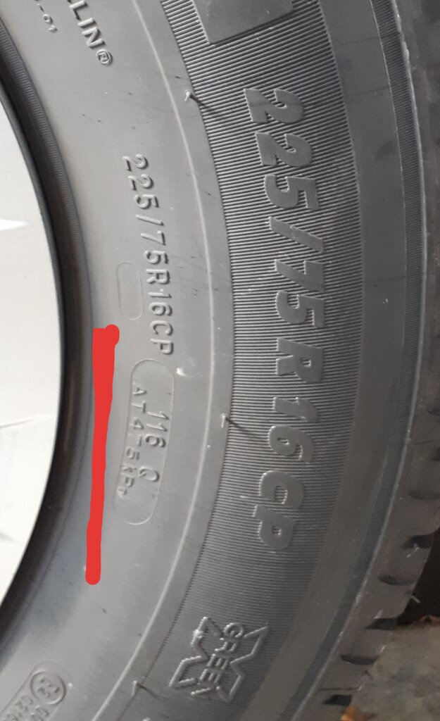

Bist du sicher, dass deine unterstrichene Angabe den Maximaldruck darstellt? Ich kenne da anderen Formen der Angabe. (normalerweise eine von bis Angabe in PSI) Sollte das tatsächlich den Max Druck darstellen, würde ich mal bei Conti auf die Diskrepanz zwischen Reifenaufdruck und Tabelle wie hier: viewtopic.php?p=128800#p128791Billy1707 hat geschrieben: Mo 6. Mär 2023, 10:15Hi Andi,
angegeben.

Hierzu kenne ich zwei Aussagen, die einen sagen ist der max. Druck für den Reifen und die anderen sagen, bei diesem Druck hat der Reifen seine max. Tragkraft.
viewtopic.php?t=3701

Insbesondere HA ist aufgrund der Seitenführung wichtig und es sollten auf der HA immer auch die Reifen mit mehr Profil sein.
wer Komfort will geht nach der Reifendrucktabelle
wer Sicherheit will geht nach Empfehlungen von FaSi Training und der Hersteller
Meine Reifen sind für max. 4,65bar ausgelegt - haut die Werkstatt die Hersteller-Empfehlung drauf (laut Aufkleber) - schon passiert bei Inspektion - dann kann es unter Umständen gefährlich werden, da im Sommer noch so 0,5bar draufkommen (gemessen) - dann fahre ich mit 6bar anstatt der für die Reifen zulässigen 4,65bar zzgl. Erwärmung rum. Das ist mir auf Dauer - neben Vollgummireifen-Feeling - zu gefährlich.
Hatte da mit einem Reifenhändler schon Diskussionen - habe ihm dann schriftlich den Reifendruck gegeben, den der Hersteller der Reifen für die maximale Achslast angibt.
Für mich ist Komfort und Sicherheit der Reifendruck des Reifenherstellers nach gemessener Achslast - mit einem eventuellen kleinen Zuschlag (jedoch nicht notwendig).
