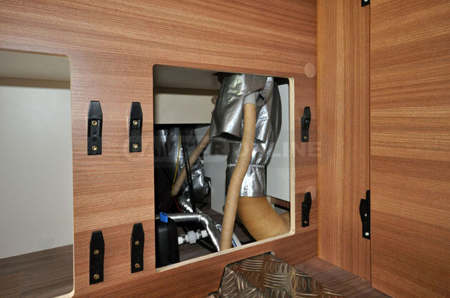

Frostwächter
So könnte der aussehen

Wenn es unter der Sitzbank plätschert, kann es sein dass da die Heizung sitzt. Da sitzt vielfach der Frostwächter daneben, denn der schützt den Boiler / die Heizung vor dem Einfrieren.

Die Truma Heizung und somit auch der Frostwächter (ein schwarzer Kasten, mit blauem Hebel und blauem Knopf) sitzt in der Dinettensitzbank.
