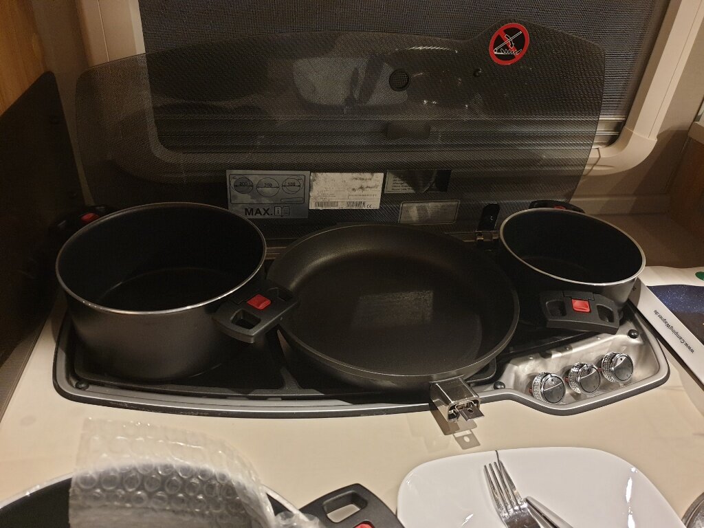

Auch wäre es geschickt, wenn man Töpfe und Pfannen in angepassten Größen nimmt, siehe mein Bild.
Wir haben nicht nur das selbe WoMo, sondern auch die selben Töpfe.
Funzt prima

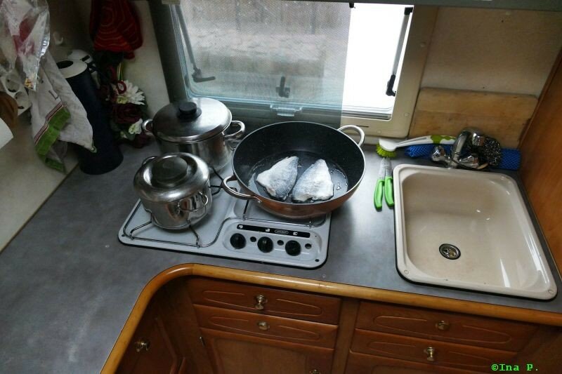

Wir haben GsD noch einen L- förmigen Dreiflammherd, der sich auch ganz gut nutzen lässt - auch mit normal dimensionierten Töpfen und Pfannen.

Stichwort Frühstück: Die kleine Flamme, bei uns links hinten, ist vor allem für die Bialetti Kaffeekanne. Dazu wird noch Milch aufgekocht und ab und zu ein Frühstücksei. Die Milch geht am schnellsten, so dass das auch noch funktioniert, wenn der Kaffee schon geblubbert hat. So bleibt Platz für die Semmeln im Omnia, falls es keinen Bäcker in der Nähe gibt. Mit nur zwei Flammen würde es aber schon komplizierter werden.
