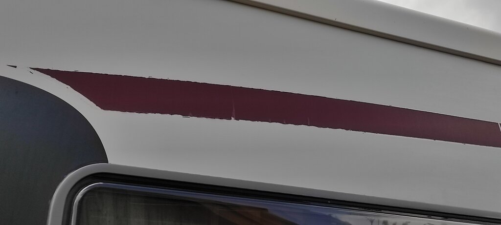

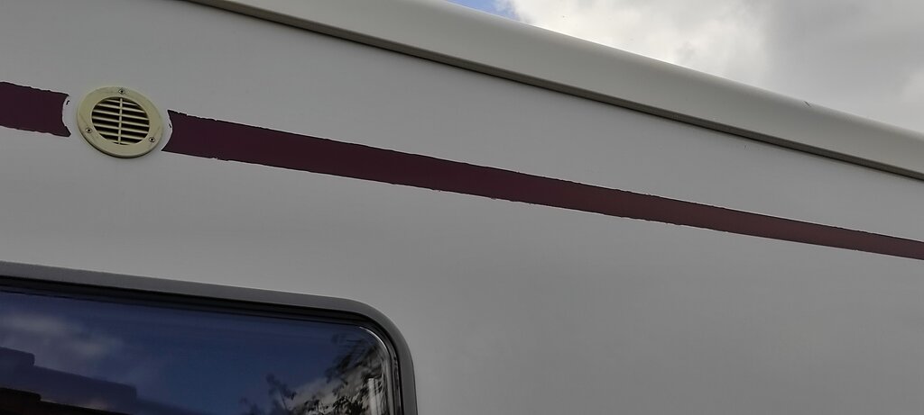

Nach fast 10 Jahren, lösen sich mittlerweile die Serienmäßigen Aufkleber auf unserem Wohnmobil. Das möchte ich jetzt abstellen, in dem ich die alten entferne und neue aufsetze.
Einen Tipp zum lösen der Aufkleber habe ich schon von Rita und Thomas (YouTuber) bekommen. Die Folie wird sehr geschmeidig mit einem Tapetendampfablöser. So gesehen im Video der beiden.
Nun bleiben aber sicherlich hin und wieder noch Klebereste an der GFK Aufbauwand kleben. Wie kann man diese entfernen, ohne die Außenhaut zu verletzen?
Macht es Sinn dort mit Verdünnung zu arbeiten oder greift die Verdünnung eventuell das Gelcut an?
Wenn ja, welche Alternativen schlagt ihr vor, die restlichen Kleberrückstände von der Außenhaut zu bekommen ?
