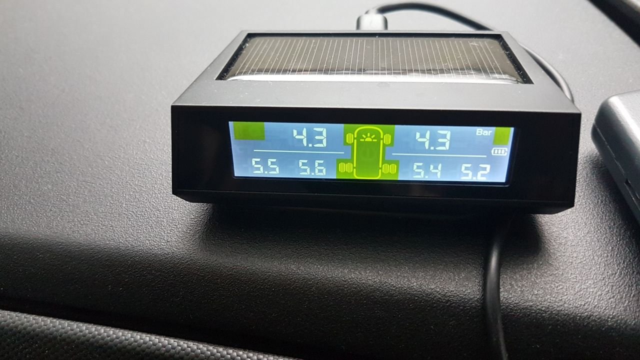

Jetzt habe ich ein Gerät direkt aus China mit 6 Sensoren. Das Teil hat 50€ gekostet und arbeitet schon ein Jahr bei mir ohne Verstärker Einwandfrei.

so ein Reifendruckwarner aus China habe ich auch schon seit Jahren. Allerdings habe ich es noch nie an 12V angeschlossen, da die Solarzelle voll ausreichend ist. Bei Euch habe ich ein Kabel gesehen?
Es ist sehr zuverlässig und hat auch schon einen Reifenplatzer vermieden.
Ein Reifendruckwarner (aber nicht direkt von Fiat!) sollte jedes Wohnmobil haben. Soviel (ca. 40€) sollte uns schon die Sicherheit wert sein. Wohnmobile fahren immer am Belastungs- Limit. Man ist immer informiert und kann den Druck ausgleichen. Schon wenn das Reisemobil im Sommer bei ca. 20 Grd. abgestellt wurde und man im Winter bei Minusgraden losfährt können 1- 1,5 bar fehlen.
