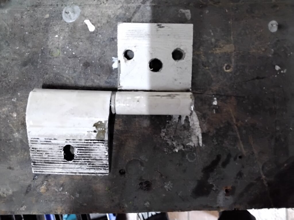

Ich benötige ein neues Scharnier oder eben auch 2 für die Aussenklappe. Meins ist so fest,und ist auch nicht mehr Gangbar zu machen .
Das Mobil ist ein Eura 770 BJ2000. Aber das nur nebenbei, kann ja universell sein. Kennt jemand eine Bezugsquelle?

Habe ich bereits,mehrere Tage eingelegt. Geht nix. Daher meine Frage nach Bezugsquelle

Leute,glaubt mir,das ist hinüber. Hat jemand eine Bezugsquelle?

Dein Scharnier besteht aus Aluminium und die Welle des Scharniers warscheinlich aus Edelstahl / V2A / V4A.
Der Grund warum das Scharnier fest sitzt ist der, weil Aluminium und Edelstahl eine stark unterschiedliche galvanische bzw. elektrochemische Spannungsreihe hat. Aus diesem Grund "opfert" sich das Aluminum des Scharniers und zersetzt sich. Auf Deutsch: Es korrodiert (blüht auf).
Aus diesem Grund hilft auch kein WD40 oder Ähnliches.
Das Scharnier muss ersetzt werden !
Allerdings wüsste ich derzeit nicht wo man ein solches Scharnier zu kaufen bekommt.
