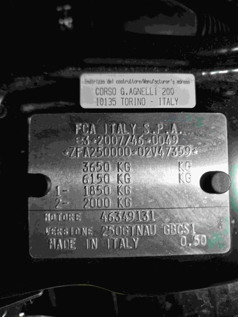

Die Achslasten sind gem. Schein, vorne 1850 und hinten 2000kg
Gemäß Waage, vorne 1650 und hinten 1900kg.
Das WOMO war zum Wiegen urlaubsfertig beladen mit vollem Tank, 2 Personen und 30 l Wasser usw.
Ich bin nun mit 3550 Kg schon überladen, und möchte zusätzlich das Eine oder Andere noch mitnehmen.
Auf dem Typenschild steht auch 3650Kg (siehe Bild) was soll mir diese zahl sagen?
Gruß Jochen

Re: Hallo erst mal, ich bin neu hier
Hallo Jochen,
ich bin kein Fachmann, von daher ist mein Feedback nur gefährliches Halbwissen.
Ich gehe davon aus, dass die angegebenen 3.650kg das technische maximale Gesamtgewicht Deines Chassis darstellen. Sprich die derzeit vermutlich im Schein eingetragenen 3.500kg sind im Prinzip eine Ablastung ohne technische Veränderung.
Zumindest mit den real gewogenen Gewichten, sollte es für Euren Einsatzzweck erstmal reichen eine Auflastung auf 3.650kg mit unveränderten Achslasten vorzunehmen.

Alles bis 5% überladen sehe ich als unkritisch an, Waagen haben auch Ungenauigkeiten und Toleranzen.
Zunächst mal kann dein Fahrgestell insgesamt 3650kg.
Wenn du also noch 100kg zulädst dann ist rein fahrtechnisch alles im grünen Bereich.
150kg "überladen" sind 4,3% ich würde mir da keinen Kopf machen.
Etwas OT für den Vorstellungsthread hier
https://eur-lex.europa.eu/legal-content/DE/TXT/PDF/?uri=CELEX:32011R0019
(Seite 4, Nr. 2.1)
Also von oben nach unten unter der FIN:
Technisch zulässige Gesamtmasse: 3650kg
Zulässiges Gesamtgewicht der Kombination: 6150kg
Zulässige Achslast 1. Achse (vorn): 1850kg
Zulässige Achslast 2. Achse (hinten): 2000kg
Der nächste Blick fällt jetzt mal in die Zulassungsbescheinigung ins Feld F.1 . Wenn dort, wie in F.2 nur 3500kg stehen, dann geht der Griff zur CoC , ob die weiterhilft.

Der Aufbau der Typenschilder ist genormt (EU 19/2011):Briesie hat geschrieben: Sa 6. Mai 2023, 17:39Auf dem Typenschild steht auch 3650Kg (siehe Bild) was soll mir diese zahl sagen?
(Seite 4, Nr. 2.1)

Hallo Jochen, soweit ich das eben nachforschen konnte, handelt es sich bei deiner Basis um das Light Chassi.
Das Light Chassi kann Ohne technische Änderungen auf 3650 kg aufgelastet werden. Ist oft bei Neukauf schon eine Option die dazugekauft werden kann. Um noch mehr Gewicht (zumindest auf der Hinterachse) fahren zu können, könntest du mittels Zusatzluftfedern auf 3850 kg auflasten. Ist ne Überlegung wert, zumal das Fahrverhalten sich bessert. Das fahren fühlt sich sanfter an. Positiver Nebeneffekt ist auch, das du auf dem Stellplatz damit sogar noch etwas das WoMo hinten ausrichten kannst. Da du mit höherem Gewicht wie von Fazerfahrer bereits geschrieben wurde, sowieso mehr Einschränkungen hast, würde ich eher auf 3850 kg zgg gehen. Prüfen solltest du dann aber noch ob die Traglasten der Reifen, kann sein das dann andere Reifen hinten brauchst!
