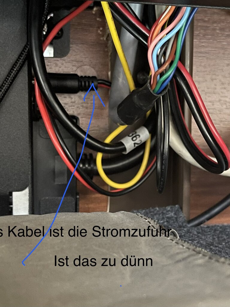

Ich habe eine Frage bitte:
Mein Alphatronic TV vorne und hinten , schalten sich ab wegen angeblicher Unterspannung.
Im Display steht 🪫 10,9 V und Zack ist es aus.
Das BMS der Lithium Akkus ( 3x 100 Ah) zeigt an alle Akkus sind zu 60% voll Spannung 13,1 V.
Ich kann sogar den Wasserkocher betreiben ohne das es Probleme gibt.
Nun habe ich ja die Lithium Akkus damit wir länger ohne Strom stehen können, ich kann die Akkus bis auf 10% leer saugen.
Warum sagen beide Alphatronic TV 1,5V oder 2V weniger im Display an als die Batterie tatsächlich bereit stellt.
Liegt es an zu dünnen, zu langen Kabel?
Wie kann ich das ändern ?

Spannungsabfall im Kabel kannst Du, ohne Last, nicht messen. Du wirst die gleiche Spannung wie an der Batterie messen, evtl. 0,1Volt weniger.
Das kann an dem zu dünnem Kabel liegen, aber wenn das vorher ging sollte das jetzt auch gehen. TV sind ja nicht so anspruchsvoll bei der Leistungsaufnahme.
Ich vermute Du hast irgendwo eine schlechte Verbindung näher an der Batterie oder EBL. Dort einmal alles auf festen Sitz prüfen. Häufig sind die Übergangswiderstände hoch, zu viele, schlechte Sicherungen und und und.
Stell doch mal ein Foto von den Anschlüssen der Batterie und EBL ein, dann kann man vielleicht etwas ausschließen.

das hört sich für mich als Laie an, als wäre da beim Umbau auf Lithium Batterien irgendein Kabel nicht mehr richtig befestigt worden, oder eine Verbindung hat sich gelockert.
Wenn du ran kommst, kontrolliere doch mal die Anschlüsse der Fernseher an der 12V Versorgung. (Kabel verfolgen). Außerdem würde ich kontrollieren, ob beide Fernseher extra an der 12V Versorgung hängen, oder das Versorgungskabel irgendwo aufgeteilt wurde. Auch solche Verteilungen können sich lockern.

Schwierig, ich würde erstmal herausfinden wie die Kabelei verläuft deiner TVs.
Steht was in der Bedienungsanleitung wie die angeschlossen sind?
Da die TVs mit AGM liefen, welche ja sogar ein deutlich niedrigeres Spannungsniveau haben als deine LifPo (12,7 zu 13,3) muß der Installateur was verbockt haben.
Falls die TVs direkt an der Batterie angeschlossen sind dann hat er evtl. das Kabel an der Schelle geknickt oder es ist teils ab oder lose.
Ich kenne dein Fahrzeug nicht aber ich würde an deiner Stelle einfach mal das Batteriefach aufmachen und mir die Kabelei gründlich ansehen.
Schadet auch nichts an den Kabel mal ein bischen zu ziehen und wackeln ob wirklich alles fest ist.

Bevor ich lange suchen würde, neues Kabel über Sicherung direkt zum Akku und alles gut.

Ist der TV an einer 12v Dose ( Zigarettenanzünder-Anschluss) angeschlossen?
Die Stecker und die Dosen sind der letzte Müll und meist mit einem hohen Übergangswiderstand behaftet.
TV am besten direkt an die Batterie (mit Sicherung) anschließen.
