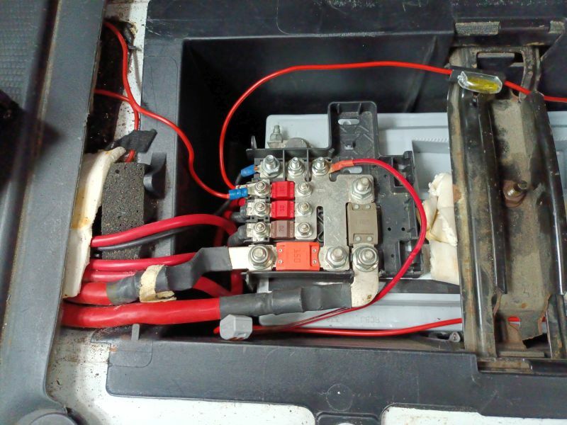

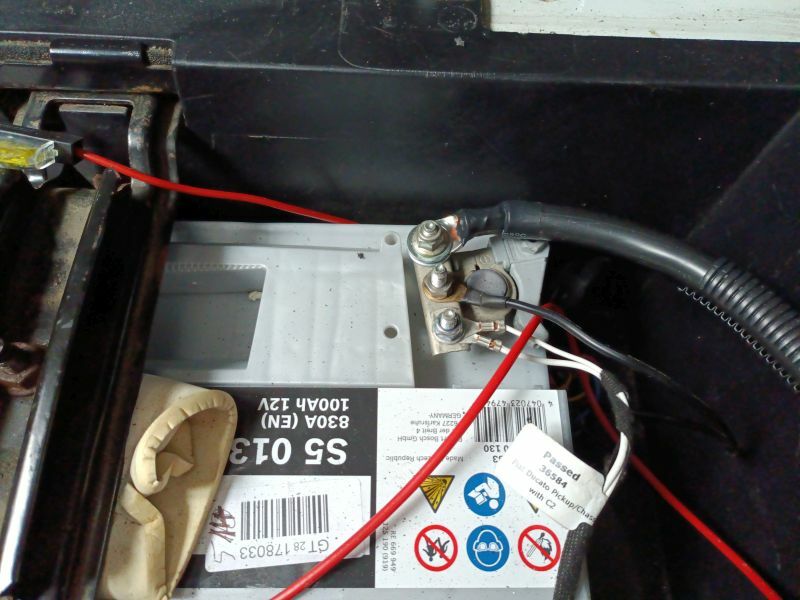

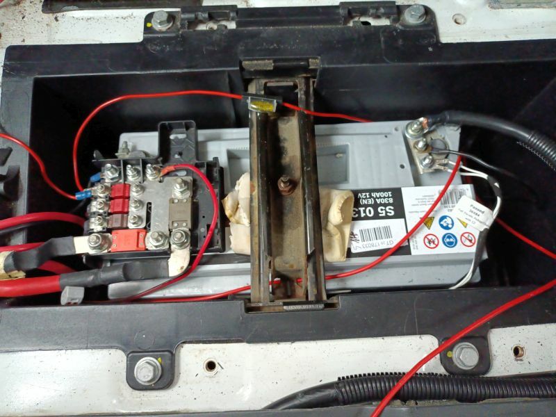

Re: Trotz Natoknochen Starterbatterie fast leer
bitte entschuldigt das Chaos aber die Batterie sitzt nunmal Doof : Ich hoffe es ist trotzdem erkennbar.
OK, so wie das Verkabelt ist, kann der Natoknochen wirklich nicht alles trennen.
Bei der Starterbatterie hängt er normalerweise am Minuspol.
Deine ganzen dünnen Kabel, die jetzt noch am Minuspol angeschlossen sind, gehören unbedingt auch hinter den Natoknochen. Sonst können die ganz schnell mal in Flammen aufgehen, wenn die Verbraucher dahinter noch zusätzlich mit Masse verbunden sind und du den Motor startest.
die weißen Kabel wurden mit dem Knochen installiert. Das schwarze ist der Anschluß für das Ladegerät.
Kurt
Kurt
- Südschwede
- Beiträge: 830
- Wohnort: nahe Magdeburg
Du hast damit aber immer noch Verbraucher, die direkt mit deiner Starterbatterie verbunden sind.
Kann es sein, das du eine Alarmanlage oder ähnliches verbaut hast, die auch nach dem Abschalten durch den Natoknochen aktiv bleiben soll? Dann währe der natürlich, in deinem Fall, ziemlich sinnlos.
Dann würde ich mal nachfragen, wofür die Kabel sein sollen. Der Natoknochen sieht nicht so aus als wenn er elektrisch betrieben wird.
die weißen Anschlüsse sind für das Anhängerkupplungssteuergerät von Jaeger
Herzlichen Glückwunsch zu so einer Werkstatt.
Wenn ich einen Natoknochen einbauen lasse, der ALLE Verbraucher von der Batterie trennen soll, dann gehört auch diese Gerät dazu. So hast du ja immer noch einen aktiven Verbraucher.
Das ist aber noch nicht das Schlimmste. Stell dir vor, diese weißen Kabel bekommen irgendwo einen Masseschluß. Wenn du jetzt den Natoknochen ausschaltest, fließ der gesammte Strom deines Fahrzeugs über dieses dünne weiße Kabel. Ein Kabelbrand währe dann ziemlich warscheinlich.
Also unbedingt diese weißen Kabel auf die Masseseite des Natoknochens legen (lassen). Oder du klemmst sie direkt irgenwo an Masse.
