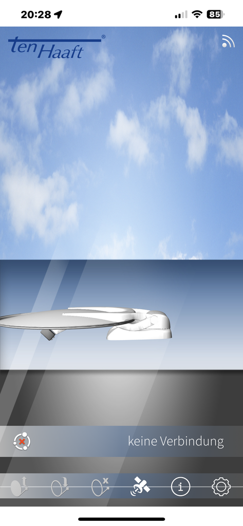

Gibt es bei Deiner Anlage schon die Möglichkeit der App Steuerung? Dort gibt es auch die Möglichkeit die Schüssel aus- oder einzufahren?

Danke Torsten für Deine mitfühlenden Worte, 👍
leider nein, ist von 2014,
da gab es diesen "neumodischen Kram" noch nicht.
