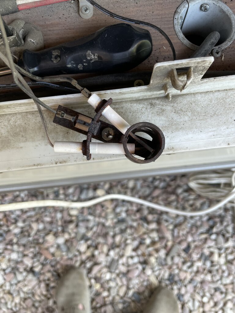

Moin Ole,
wir hatten in unserem Womo das Problem das es oftmals nach verbrannten Gas roch (Abgase). Die Kühlleistung des Kühlschrank wurde auch zunehmend schlechter.
Ich hatte festgestellt das die Gasflamme sehr klein war. Daraufhin hatte ich das Abgasrohr und den Brenner mit Pressluft durchgeblasen. Leider ohne Erfolg.
Dann den kompletten Brenner ausgebaut.
Der war total verrostet. Im Werkkeller dann zerlegt und entrostet. Alles wieder zusammen gebaut. Ergebnis: Kein Abgasgeruch mehr im Womo, die Flamme ist wieder schön groß und kräftig und die Kühlleistung ist wieder da.

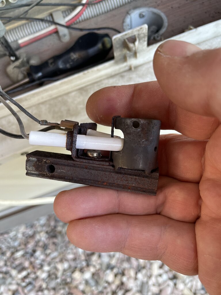

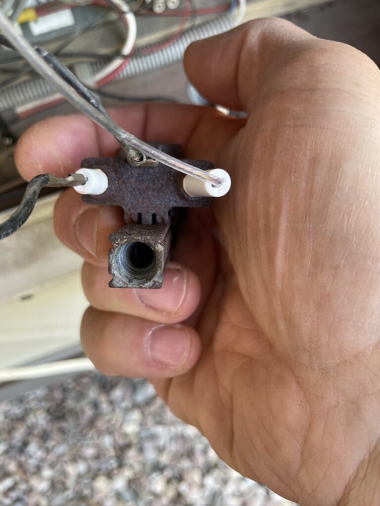

Ontour23
Beiträge: 210
Re: Dometic kühlt auf Gas nicht
Beitrag von Ontour23 »
Moin ,
so sah unser Brenner vom Kühlschrank aus . Total verrostet !
Die Brennerdüse war auch verstopft !
LG aus dem Norden ;-)
Beiträge: 8719
Ontour23 hat geschrieben: Sa 3. Jun 2023, 19:50
Und die Schraube ist abgerochen!?

Ontour23
Beiträge: 210
biauwe hat geschrieben: Sa 3. Jun 2023, 20:15
ja, die Schraube war fest korrodiert. Ich hatte die Schraube im Werkkeller ausgebohrt, dann ein M4-Gewinde geschnitten und eine neue M4-Zylinderkopfschraube eingesetzt.
Für mich alles kein Problem da ich aus dem Bereich der Metallverarbeitung komme.

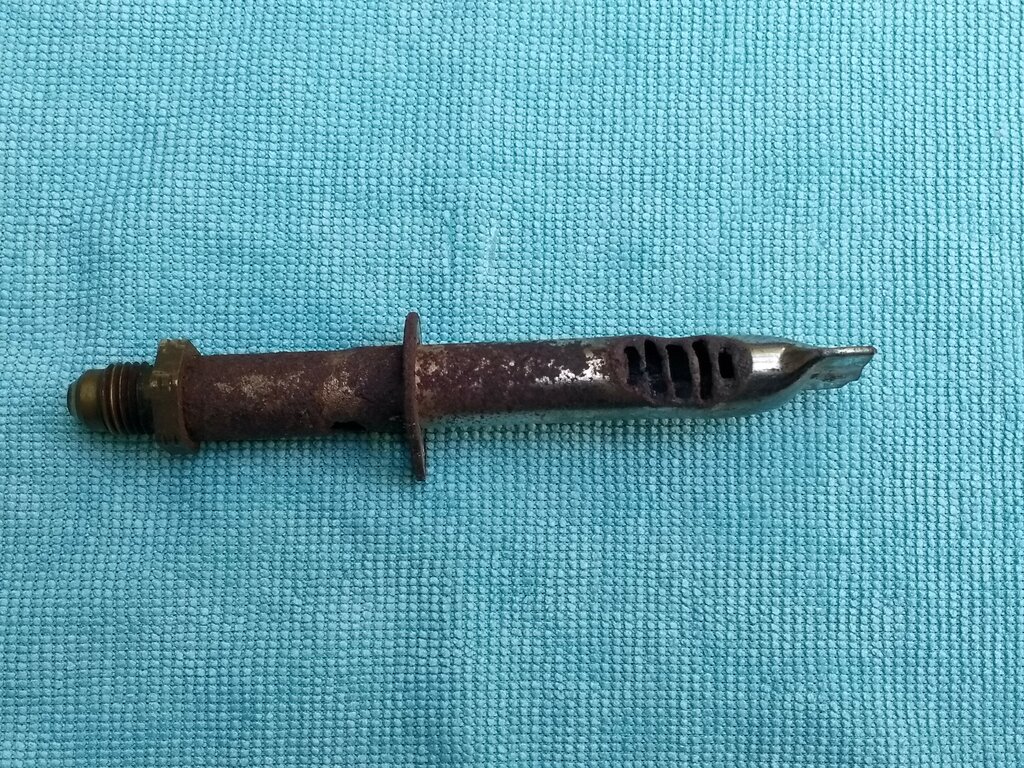

Olimoli
Beiträge: 68
Registriert: Fr 27. Nov 2020, 12:38
Beitrag von Olimoli »
hab jetzt den Brenner mal ausgebaut und die Düse entnommen und ausgepustet.
Was meint ihr zum Brenner, ist ja schon ziemlich verrostet. Evtl. erneuern?
