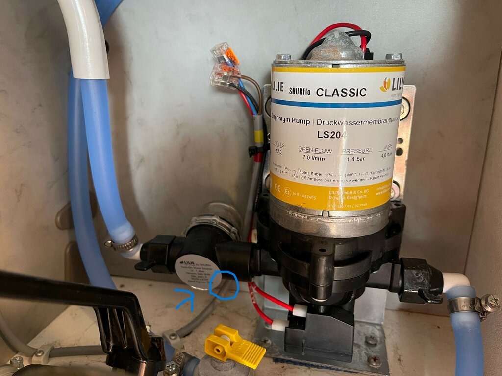

Schnell wurde ich stutzig, dass so ein leichter Wasserfilm den nutzbaren Doppelboden unter Bad/Dusche benetzte.
Nicht viel, so das ich erst mein Wasserschlauch im Verdacht hatte, den ich zusammen mit dem Abwasserrolltank dort auch lagere.
Aber da ich schon ein vorsichtiger Mensch bin und der Druckpumpentechnik nicht so sehr vertraue, hab ich dann mal die beiden Klappen geöffnet und mich einige Zeit danben gesetzt.
:-O Und siehe da! Aus dem Vorfilter tropft es. Nicht viel, vielleicht zwei Tropfen in der Minute. Aber steter Tropfen höhlt den Stein.
Auch wenn der Alpa kwasi geflutet werden könnte, ist das nicht die Lösung damit zu leben. Die Pumpe springt übrigens nicht dauernd an, sondern wirklich nur bei Bedarf
Am Wochenende in Goch hab ich mal nur ein Küchentuch drunter gelegt und einmal ausgewrungen, aber die Woche möchte ich nutzen, den Keller dicht zu kriegen.
Man liest leider im Netz nichts Gutes über den verbauten Kram. Meine Vermutung ist das Gewinde am durchsichtigen Filterdeckel. Neu bestellen? Teflonband? Einen Filter einer anderen Marke wählen?
Muss ich das gesamte Wassersystem leeren oder läuft nur der Inhalt des Filters aus, wenn die Pumpe abgeschaltet ist?

Um vor bösen Überraschungen sicher zu sein, würde ich die Leitungen komplett leer laufen lassen. Dann kannst du ganz in Ruhe den Vorfilter ausbauen und die weitere Vorgehensweise überlegen.

Moin Sven,
bei mir war mal die Druckpumpe defekt. Da hat der Mechaniker die Wasserschläuche mit einer Art Gripzangen abgeklemmt. Das ist die einfachste Lösung während der Reparatur.
Ansonsten passende Stopfen in die Leitungen klemmen. So wie sie an Luftmatratzen sind. Oder metrische Schrauben mit etwas Teflonband umwickeln und reinstecken.
Gutes Gelingen.

Hi Sven,
der Vorfilter ist ja in der Saugleitung (drucklos).
War bei mir auch inkontinent.
Ich habe in das Gewinde der Kappe
etwas Lebensmittel Fett geschmiert.
Ist dicht und lässt sich leichter drehen.
Achtung: Feingewinde ! Langsam eindrehen.
30cm Teflonband sollten aber auch helfen.

Was mich an deinem Foto wundert ist, dass vom Filter der Schlauch nach oben weg geht, also Richtung Wasserhähne. Normalerweise sollte der Filter zwischen Tank und Pumpe sein. Wenn er wirklich nach der Pumpe eingebaut ist, musst du aufjedenfall das System ent!eeren.
Zur Undichtigkeit: Prüf mal ob die Dichtung unter dem transparenten Deckel richtig sauber drin ist und nicht verdreht oder so.

Er ist vor der Pumpe.
Die Einbausituation ist vielleicht einer Modellpflege geschuldet.
Die Pumpe befindet sich nämlich im Bereich des Abwassersystems etwa mittig des Fahrzeugs.
Der Frischwassertank ist hinter dem Fahrerhaus.

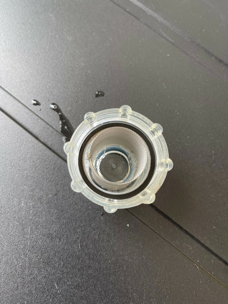

wie Jürgen schon schreibt,es müsste eine Dichtung im Gehäuse sein,vielleicht ist der Deckel nicht fest genug an gezogen,oder die Dichtung ist eingeklemmt weil die nicht richtig sitzt.

Ich hatte grad Zeit und war eh kaum noch Frischwasser drin.
Im Filter war so ein weisser kunststoffartiger Schmock und auf dem schwarzen Dichtring war an einer Stelle Knaas.
Vielleicht war es das schon. Ich werde die Dichtung mal mit Ballistol einsprühen. Ist lebensmittelecht.

Das Problem hatte ich auch.Im Vorfilter war ein feiner Riss,kann man nach über 30 Jahren nicht beanstanden.Ich habe die Pumpe als Ganzes auswechseln lassen,war gar nicht mal teuer.

deine Dichtung sieht aber ganz schön mürbe aus,wenn man das Bild vergrössert.Links auf 9:00uhr

Das täuscht. Genau das war der "Knaas". Die Dichtung war so richtig schleimig. Wie veralgt. Ist nun wieder wie neu. Hatte ich zuerst vermutet, das sie spröde ist.
Gruss Armin
Oder irgendwer hat zu fest angezogen, Dischtung gequetscht, oder Deckel mal schief aufgedreht, Gewinde kaputt.*
*Hatte ich beim Austausch eines Waschbeckens zu Hause letztens. Nach diversen rumdocktern inkl. neuen Dichtungen….half nur ein neues Verbindungsstück zum Abfluss.
