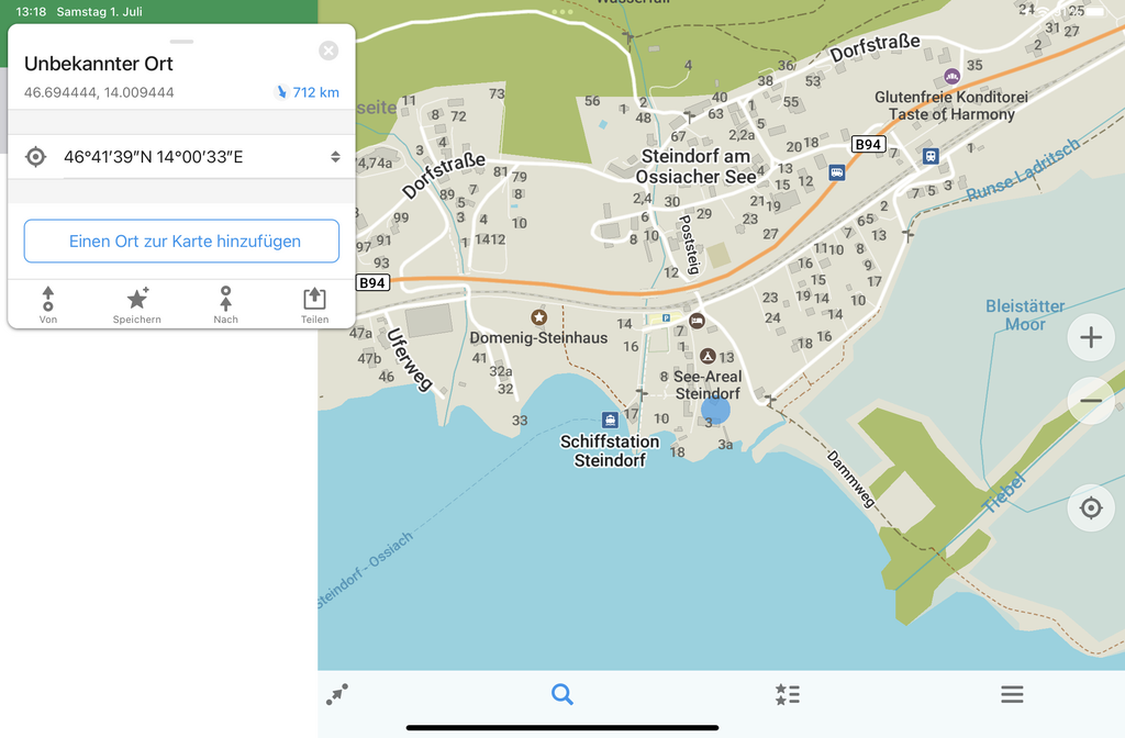

Wir fahren seit Jahren mit OSM Navigation, im vergangenen Jahr sind wir von MapsME auf Organic Maps gewechselt. Einzig die Fahrzeugmasse kann man nicht vorgeben.
Mit vorgegebenen Koordinaten fanden wir jeden Punkt.
Organic Maps nutzen wir auf dem iPad mini6. Es ist schnell, offline, kostenfrei und funktioniert auch auf Android.
Einrichtungen für Wohnmobile sind als POI, Camping muss man im Suchfeld eingeben.

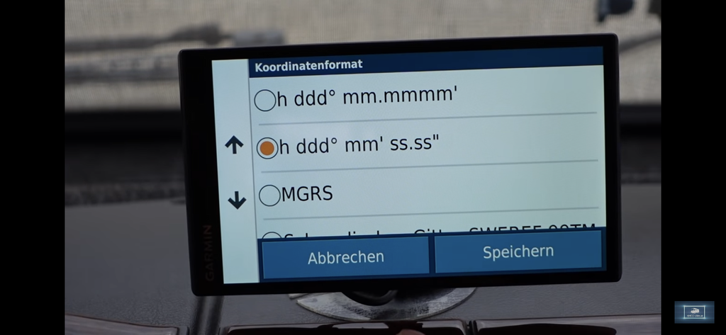

Also, die von Dir genannte Einstellung hatte ich und die führte mich zu: h ddd°mm'ss.ss.
und genau die führt zu dem weiter oben genannten und umständlichen Eingabemodus, den ich so bisher nicht kannte von meinen div. Navis.
Eine andere Eingabemöglichkeit so wie sie in den ACSI und ADAC CP Führern genannt werden, kennt garmin garnicht und gibt es auch in dem Schriftwechsel unumwunden zu.

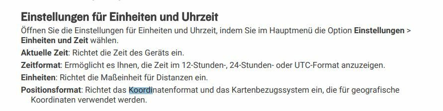

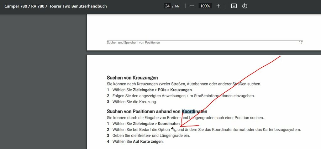

In der Betriebsanleitung steht aber etwas anderes und man findet zu dieser Anleitung auch Bilder/Videos im Netz …
Hast DU diese Auswahl nicht in den Optionen/Einstellungen?

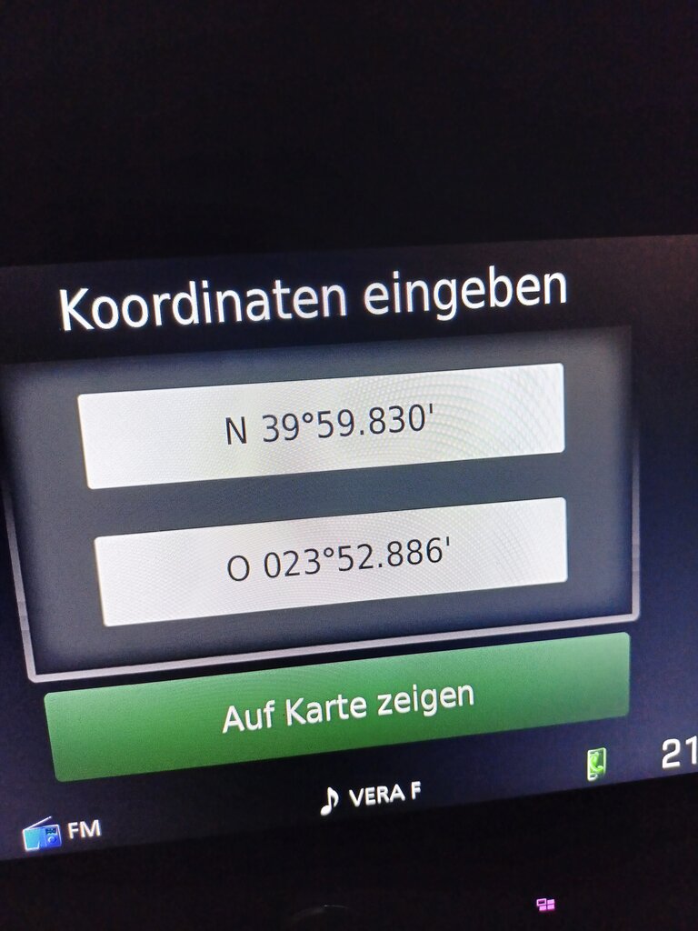

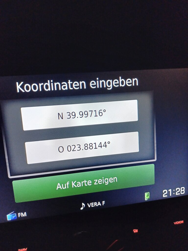

Auf meinem neuen Kenwood ist die Garmin Navisoftware und ich bin seit Mai in Griechenland damit unterwegs und bin top zufrieden.
Zur Koordinateneingabe habe ich mehrere Auswahlmöglichkeiten.
Erstes Bild jeweils die Eingabeauswahl, zweites Bild das Ergebnis.
Wenn ich die Koordinaten drin habe und den Modus wechsle rechnet das Gerät selbst um.
A) Grad - Minuten - Sekunden

B) Grad; Minuten dezimal
C) Grad dezimal

Ich bin ganz sicher, Peter hat oft genug und lange genug in die Anleitung und Einstellungen geschaut und hat, wie auch die garmin Hotline, immer wieder das selbe festgestellt:
Das garmin kann nur Grad, Minuten und Sekunden: h ddd mmm ss ss
https://www.reisemobiltreff.de/download/file.php?id=25191&mode=view

Masure49 hat geschrieben: Sa 1. Jul 2023, 12:11
User WUG hat ein neues Gerät, kein garmin, welches diese Angaben in die Deutschen Koordinaten umwandelt, das tut das garmin nicht. ;-)
Es scheint aber die Garmin-SW drauf zu haben!? *SCRATCH*
Und warum schreibt die BA vom Garmin dies so ...
Und mein Bild weiter oben aus einem Anleitungs-Video ... mit dem gleichen Menü wie bei WUG?! *SCRATCH*
Ach ja, gerade gesehen ... bei Deinem link-Bild hat es links noch einen Pfeil nach unten ;-)

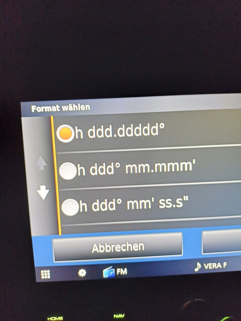

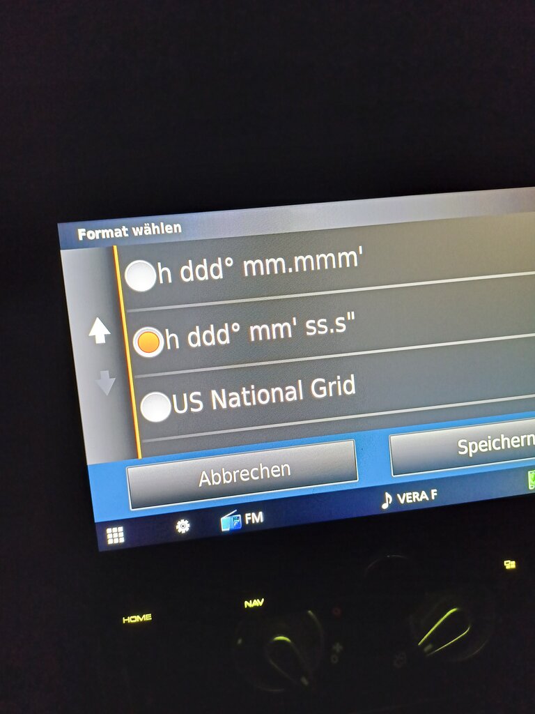

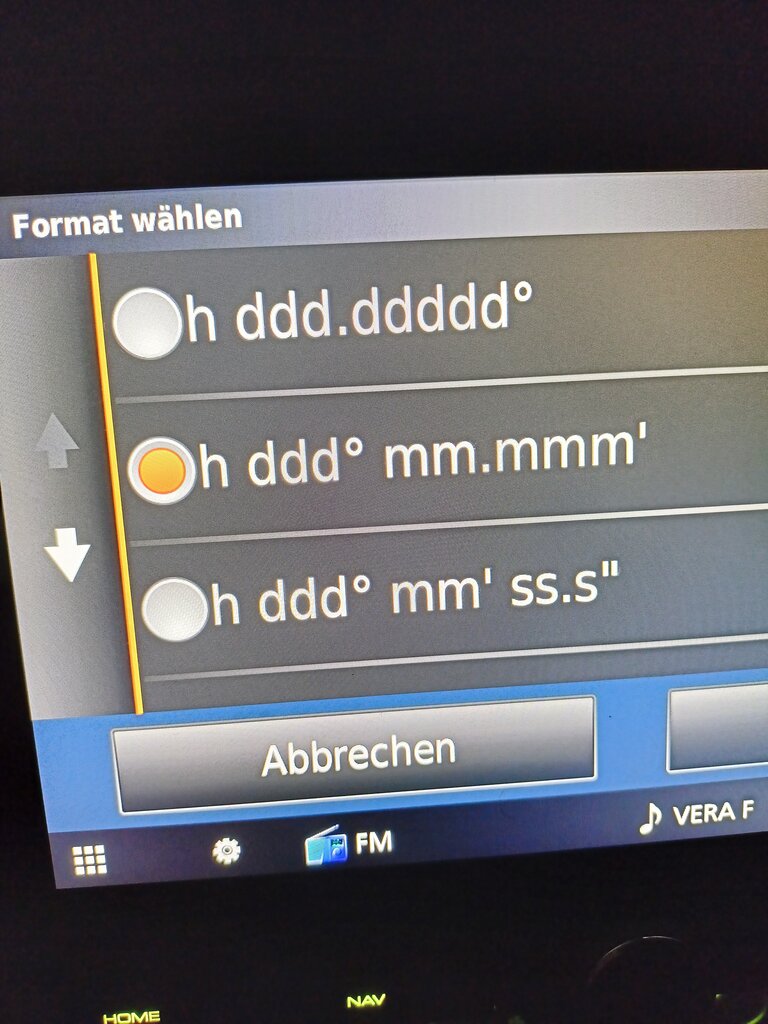

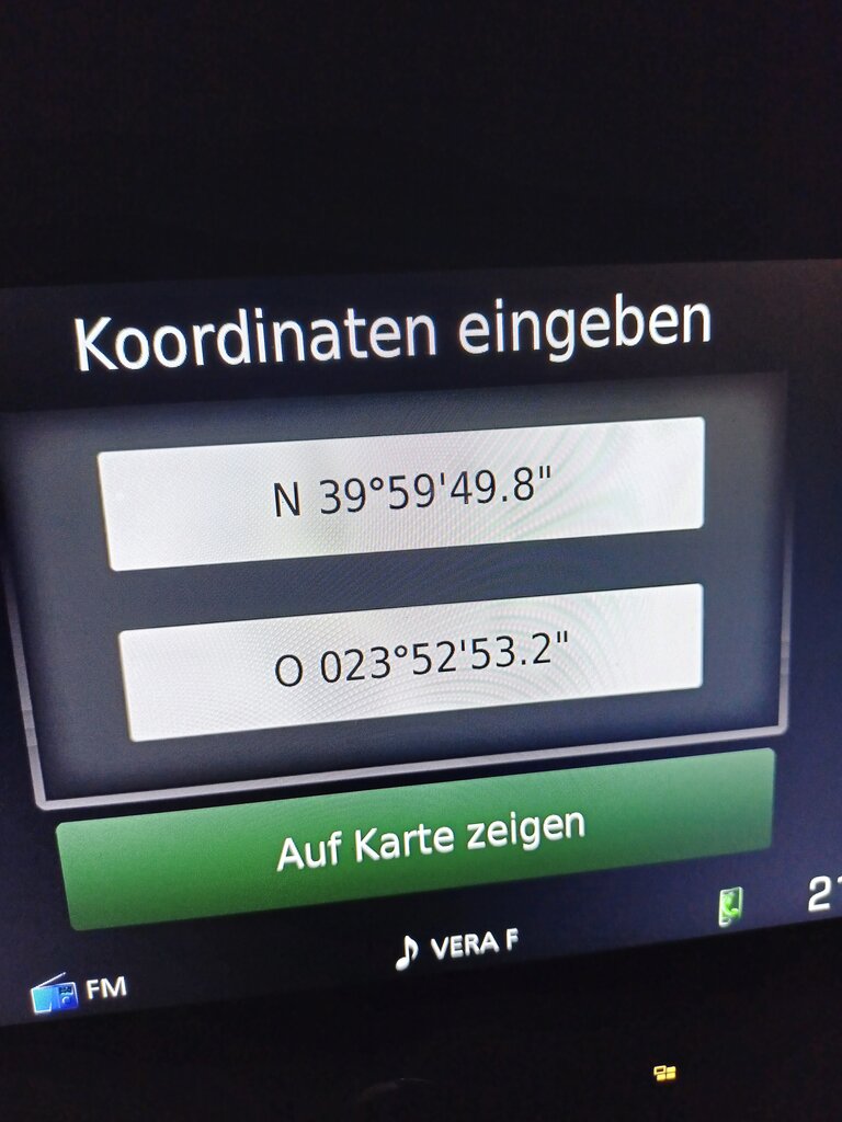

Servus Horst,
wie gibst Du denn in Dein Garmin Koordinaten ein, denn so z.B. geht es nicht:
N46°41'40" E14°00'34"
So sind alle Koordinaten im ACSI und im ADAC Campingführer vorgegeben
So geht es im TT und so ging es im Becker 70 LMU.
Du kannst die Koordinaten doch kopieren…
Rolf
