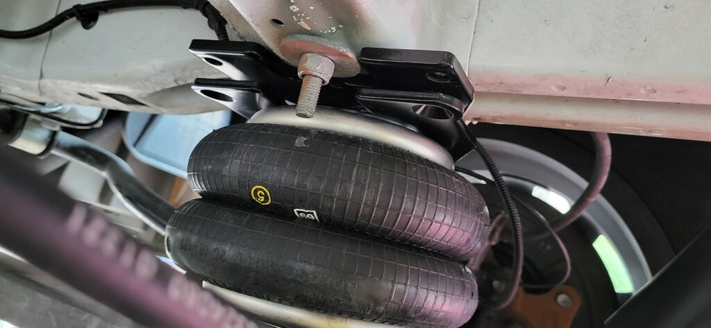

Was wurde verbaut?
Goldschmitt 2 Kreis Zusatzluftfederung 8"mit Kompressor, gekauft bei caravantechnik.de fuer 929 Euro.
Ich werde hier nur auf die Abweichungen des neuen Modells eingehen, alles andere zum Einbau ist ja schon im Internet zu hauf zu finden.

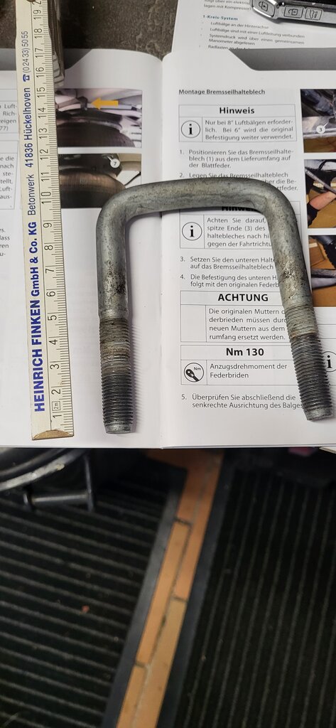

Als erstes benoetigt Ihr eine 22er Nuss in Langversion, ganz wichtig, ohne wird es ein Drama.
Diese dient zum Loesen und Anziehen der Federbridenhalter. Beim 2022er sind diese jetzt 10cm lang!!
Eine normale 22er Nuss ist ca. 20mm zu kurz um die Muttern zu loesen oder anzuziehen.
Kurz noch etwas Forster spezifisches, Forster hat 2 Schrauben im Bereich der Federbaelge, diese muessen! gekuerzt werden.

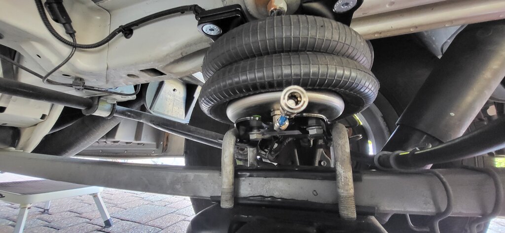

Hier die naechste wichtige Abweichung: Das Unterteil der Federbaelge wird erst unter dem Fahrzeug fertig montiert.
Grund sind die langen Bridenhalter, unmoeglich diese bei komplett vormontierten Federbaelgen einzubauen wie in der Einbau Anleitung oder bei YT Videos zu sehen.
Also die oberen Befestigungen am Rahmen montieren, die Federbaelge nur oben anschrauben, anschliessend komprimieren bis diese ganz flach sind und dann die Luftzufuhr blockieren, damit die Baelge sich nicht wieder ausdehnen.
Dann erst die unteren Halter montieren, jetzt die Bridenhalter einsetzen, aufpassen das diese richtig in Position sind und dann anschliessend die Luft aus den Baelgen ablassen.
Anschliessend kann man dann die mitgelieferten Goldschmitt Muttern auf den Bridenhaltern von unten mit dem entsprechenden Drehmoment anziehen. Leider passte mein Schlagschrauber nicht unter die Halterungen weil halt ohne Grube oder Hebebuehne gearbeitet. Also alles von Hand angezogen, ist einiges an Arbeit um Muttern anzuziehen und dann noch auf die geforderten 130 NM zu kommen.
Die mitgelieferten Handbremsseil Halter werden nicht mehr benoetigt, da hat Fiat jetzt ein gutes System mit Klammern auf den Blattfedern entwickelt hat, sieht man auf den Fotos oben, hier das Teil was nicht gebraucht wird.

Das schwierigste waren das Abschrauben und anschliessend das Festziehen der Muttern der Bridenhalter, diese sind selbstsichernd und durch diese ueberlangen Halter dauert das ganze und erfordert Muskelkraft :-) . Natuerlich einfacher mit Schlagschrauber und Grube, leider bei mir nicht vorhanden.
Ach so, unser Forster ist max. 3,5 Tonnen mit Light Fahrwerk, bisher keine Gewichtsprobleme bei 2880kg Leergewicht, deshalb keine Auflastung die moeglich gewesen waere (3850kg).
Das Fahrverhalten hat sich um 100 % gebessert, kein Vergleich mehr mit vorher.
Der 2022er hat auch einen Stabilisator eingebaut, bei den aelteren Modellen ist damit meistens keine Montage der Luftfedern moeglich, bei mir war das aber kein Problem.

Hallo zurueck, dachte ich habe die Problematik beschrieben, egal hier noch einmal:
erstmal versucht die 10 cm Federbridenhalter abzuschrauben - ging nicht weil dazu eine lange 22er Nuss benoetigt wird.
Okay, ich habe es dann mit einem Maulschluessel und Hammer hinbekommen, hat Ewigkeiten gedauert bis ich letztendlich eine normale 22er Nuss zum loesen ansetzen konnte. Zum Einbauen habe ich dann natuerlich eine lange 22er Nuss gekauft.
Anschliessend die komplett vormontierten Federbaelge oben montieren - ging nicht weil die Forster Schrauben wie beschrieben im Weg waren.
Nachdem diese abgeflext waren, Federbaelge versucht einzubauen - ging nicht weil die langen Bridenhalter nicht mehr montiert werden konnten.
Dann Plan B und die Halterung der Federbaelge unten wieder demontiert, dann untere Halterung erst unter dem Fahrzeug verbaut, dann erst die Bridenhalter eingesetzt.
Anschliessend die 8 Goldschmitt Muttern per Hand auf die 10cm Bridenhalter montiert, bis ich auf die 130 NM kam war fast eine Stunde vorbei und ich ziemlich am schwitzen.
