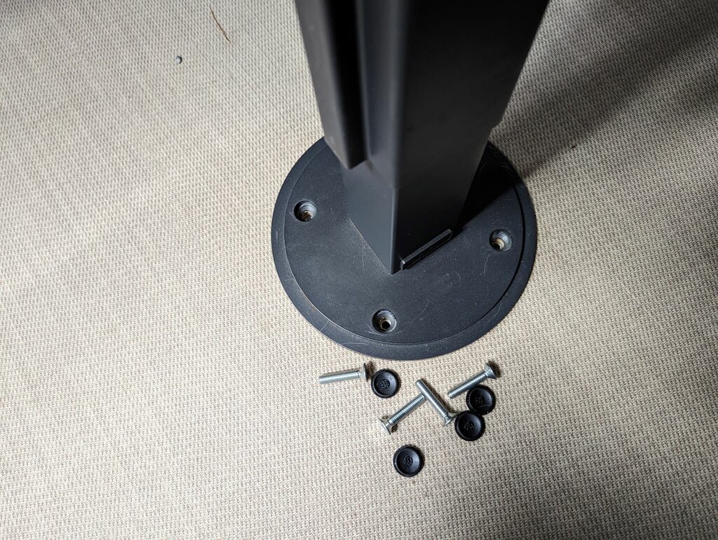

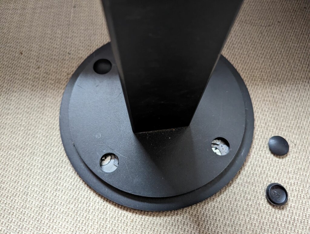

Hat jemand eine Idee wie man das Original Tischgestell abschraubt? Ich habe die 4 Schrauben an der Bodenplatte gelöst, der Tisch lässt sich immer noch drehen, ansonsten tut sich aber nichts. Was wäre jetzt der nächste Schitt um die Teile, ohne Gewalt anwenden zu müssen, auseinander zu bekommen?

Re: ''Ess''-Tisch im Wohnmobil
Doppelboden?
Vermutlich ist in der Mitte von unten eine große Mutter mit Unterlegschraube verbaut.
Die 4 Schräuchen halten wenig.
Oder man kann die runde Platte anheben. Mit einem Schraubendreher anheben. Darunter ist dann eine Metallplatte mit stärkeren Schrauben.
Oder das ist nur noch zusätzlich geklebt.

Oder die Säule gar nich erst vom Boden lösen, sondern die Platte von der Säule wegschrauben?

Hab nochmal ein Bild gemacht. Die 'Schräubchen' gehen in eine Platte und halten jeglich ... ja was? Dort wo die Schrauben in die 'untere' Platte reingehen ist jedenfalls eine Einsparung bei einer weiteren Platte.
) aber den Akt mit dem Tischfuß auszubauen erscheint mir mittlerweile fast größer.
Darauf wird's wohl hinausgehen. Dann muss ich zwar von unten schrauben (was ich mir und meinem Kreuz ersparen wollteAndiEh hat geschrieben: Sa 22. Jul 2023, 22:20Oder die Säule gar nich erst vom Boden lösen, sondern die Platte von der Säule wegschrauben?

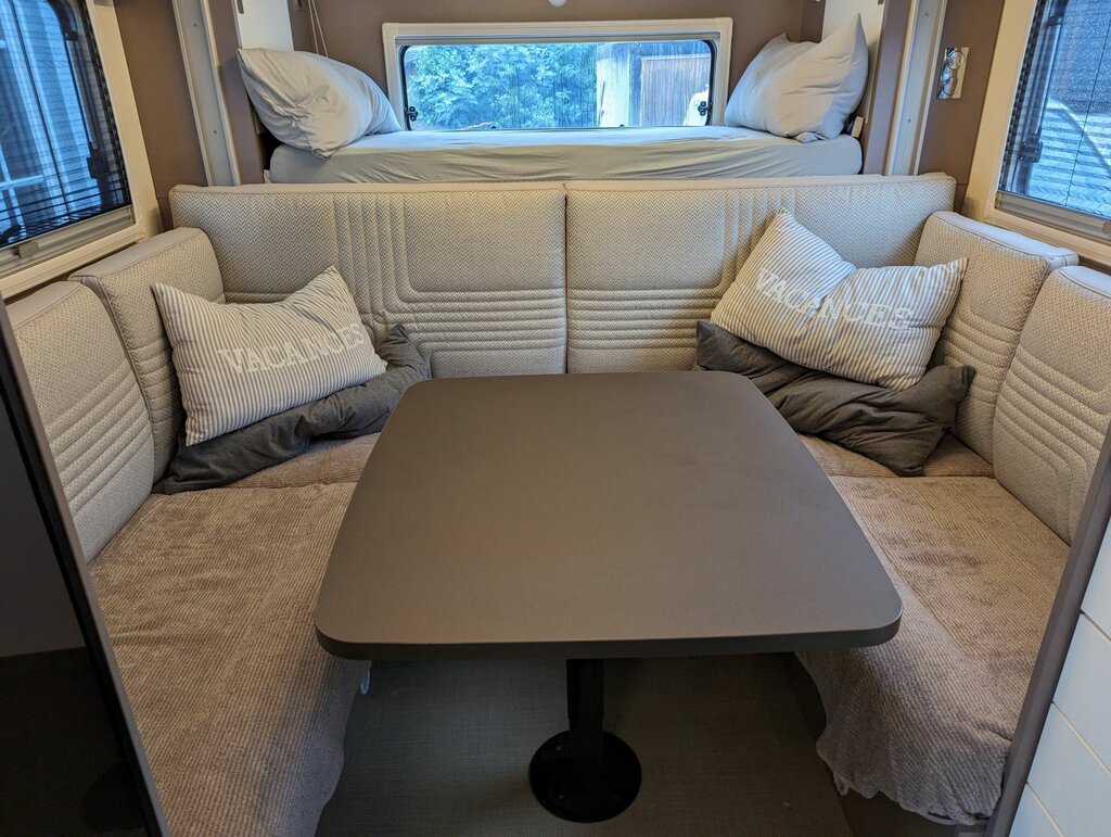

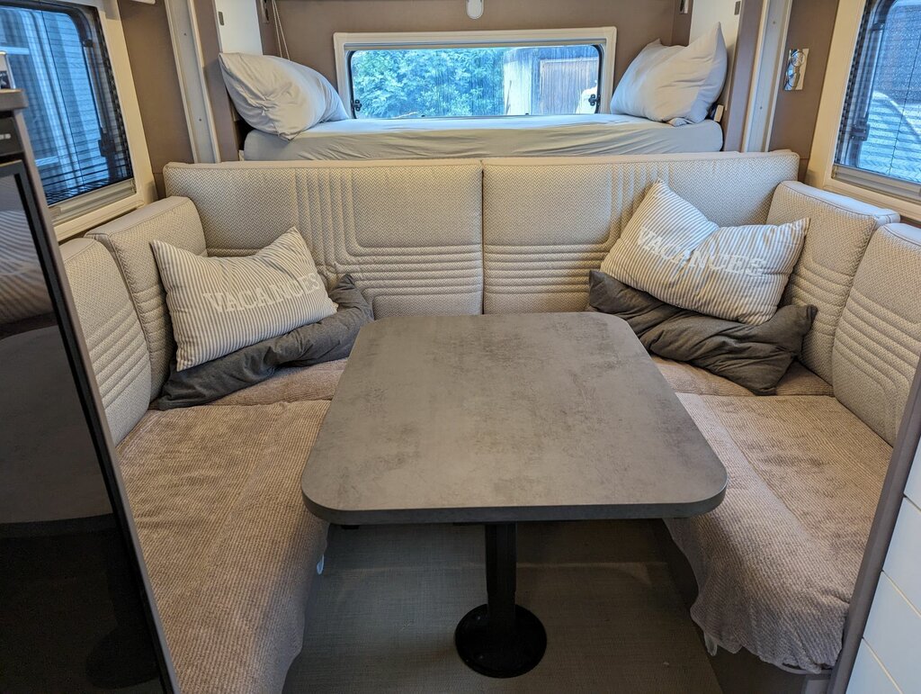

Sodele, die neue Tischplatte ist montiert.
Vorher:
Nachher:
Danke nochmals für alle die hilfreichen Tipps. Viele Grüße
