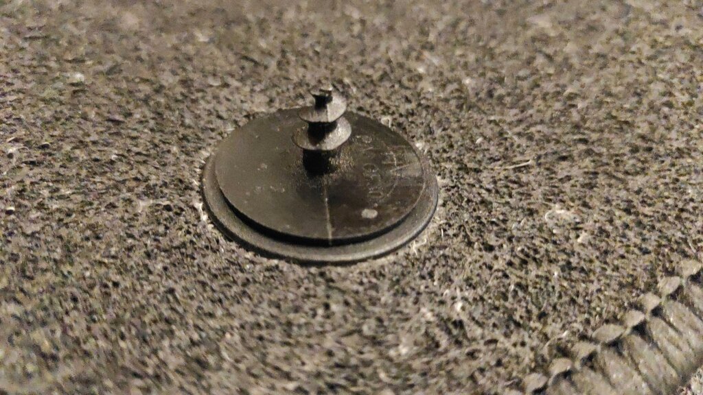

wir haben einen Itineo VI auf Basis Ducato. Vom Händler war da eine Schutzmatte für das Fahrerhaus reingekommen. Diese war mit zwei 'Schrauben' in dem weichem Führerhausboden fixiert.
Diese Schrauben sind jetzt nicht mehr fest im Boden. Eine ist rausgerissen (Eher was für den Paulanergarten).
Wie können wir die Schrauben besser fixieren? Bei Holz oder so würden wir einfach PU-Leim reinmachen.
Oder Schrauben weglassen und mehrere Klettstreifen drunter? Das hält in der Fahrertür die Matte ganz gut am Platz, allerdings ist die Rückseite der Fahrerhausmatte deutlich grober ausgeführt.

Wir haben ja eine Passgenaue Fußmatte. Nur werden diese blöden "quasi Schrauben verwendet". Da möchten wir eigentlich keine neue Matte kaufen.
Nur leider ist auf einer Seite die Schraube aus dem Boden gerissen und auf der anderen Seite dreht die Schraube frei aber hält längs zur Achse fest.
Müssen die Schrauben gar nicht 'fest' sitzen? Sondern nur in der Oberfläche der Fahrerhausbodens halten? Quasi wie so Kunstoffspreiznieten nicht so richtig fest sitzen?

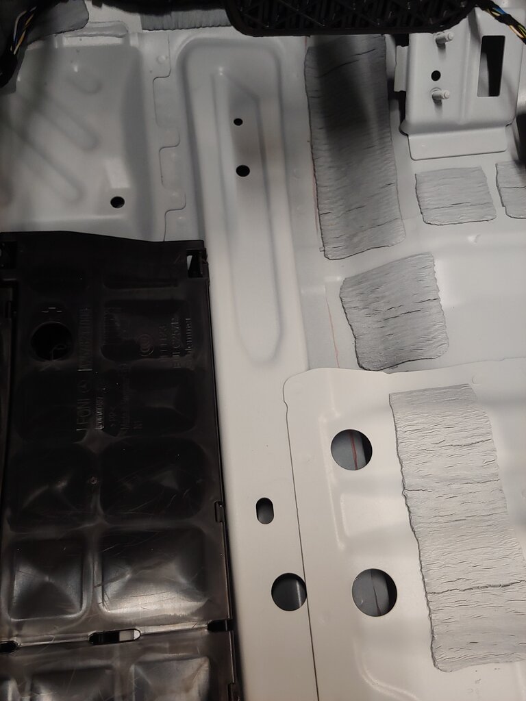

ich bin jetzt nach der Frühschicht zuhause, ich liefere Dir morgen ein Bild nach wie ein Pkw Führerhaus Boden ohne jede Verkleidung aussieht.
Daran kannst Du dann erkennen: A warum die Schraube durchdreht. B: warum die Schraube nie auf "Drehmoment" festgeschraubt wird.
C: Warum sie problemlos ausreissen kann.
Denn sie ist NIE im Blech befestigt.
Im Automobilbau, dazu zähle ich auch Nutzfahrzeuge wie den Ducato, werden NIE Kunststoffschrauben ins Blech gedreht. Wenn wird Kunststoff nur per Clips befestigt. Was im Karrosseriebereich im Sinne von geschraubt mit Schrauben befestigt wird ist immer aus Metall.
Soviel vorab: Du hast unter Deinem Teppich einen Untergrund aus optisch Kunststoff (Vynil?, im sehr gehobenem Bereich aus Teppichboden.). Dieser Kunststoff (evtl. Teppichboden) liegt unverklebt direkt auf der "Boden / Blechkarrosserie". Dieser Bodenbelag hat ausschliesslich den Zweck Dir nicht das blanke, nur notdürftig lackierte Wellblech / Bodenblech zu zeigen sowie eine "ebene" Fläche vorzugaugeln. Im Pkw Bereich ist der PVC Belag aus Teppichboden.
Das SEHR grobe Gewinde zeigt, dass ein (ehemals) sehr kleines Loch in den Teppich und der Vynil Verkleidung gebohrt wurde und die Kunststoffschrauben durch beide Materialien gleichzeitig gedreht wurde. Den Hohlraum zeige ich Dir morgen. Da dann ja klar sein müsste dass ausser Teppich und Vynil kein Material vorhanden ist wo die Kunststoffschraube Halt finden kann dürfte das Ausreissen verständlich sein. Erkennst, erfühlst Du die Erhebungen kannst Du an diesen Stellen nach Bedarf Deinen Teppichboden festschrauben. T.B. mit Persenningschrauben aus dem Bootsbau.
Mir fäält im Moment der Name nicht ein.

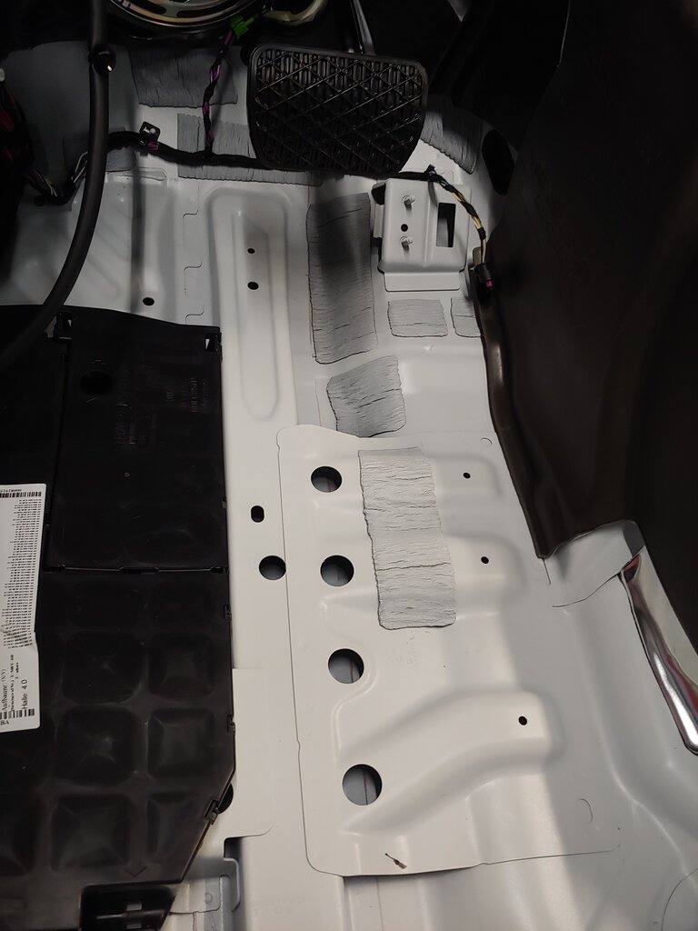

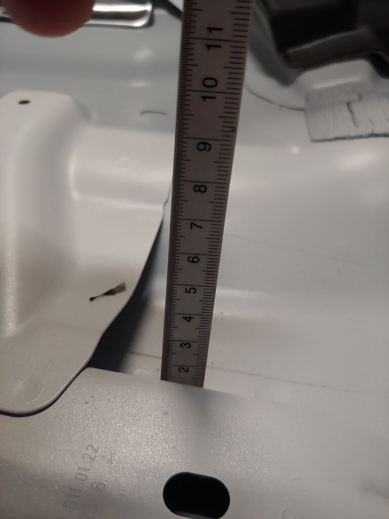

hier wie versprochen die Bilder. Vereinfacht gesagt besteht der Fahrzeugboden aus einem Blech. Darauf sind aus Stabilitätsgründen gefalzte Bleche aufgeschweisst. Diese sorgen zum einen dafür dass sich das Bodenblech beim normalen Gebrauch nicht verbiegt. Zum anderen sorgen sie dafür dass sich bei einem Unfall die Fahrgastzelle gezielt nach Vorgabe verbiegt. (Sicherheitsfahrgastzelle).
Hier die Bilder eines Fahrer Fussraums der Baureihe W213 (Limousine aktuell noch gebaute E-Klasse.) Der Nachfolger W214 wird auch schon gebaut.
Wie Du erkennen kannst gibt es Erhöhungen und Vertiefungen im Fahrzeugboden. Die Schraubmuttern Deiner Teppichbodenbefestigung wird dort eingedreht wo sich eine Vertiefung befindet. Die Schraube verbindet also nur die zwei Bodenbeläge. Eine Verbindung mit der Karosserie findet nicht statt.
Ich hoffe ich konnte das so irgendwie verständlich rüberbringen.
Willi
