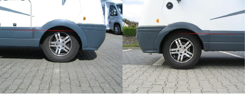

Den 244er Ducato kannst Du hinten mit Zusatz Luftfeder 8"
und vorne mit den stärksten der drei Federn von Goldschmitt deutlich höher legen.
Ich habe echte 2t Achslast vorne.
Bei meinem machte das vorne 8cm, und ich habe es seitdem auch nicht mehr geschafft das die Federn vorne Durchschlagen wie bei den originalen.
Hinten je nach Druck 0- 12cm.
Gleichzeitig wurde dadurch der Federungskomfort vorne extrem verbessert, und hinten ziehe ich mit der Anhängerkupplung keine Furchen mehr in den Asphalt, wenn ich mal von zB einer Tankstellen Ausfahrt die etwas höher ist fahre.

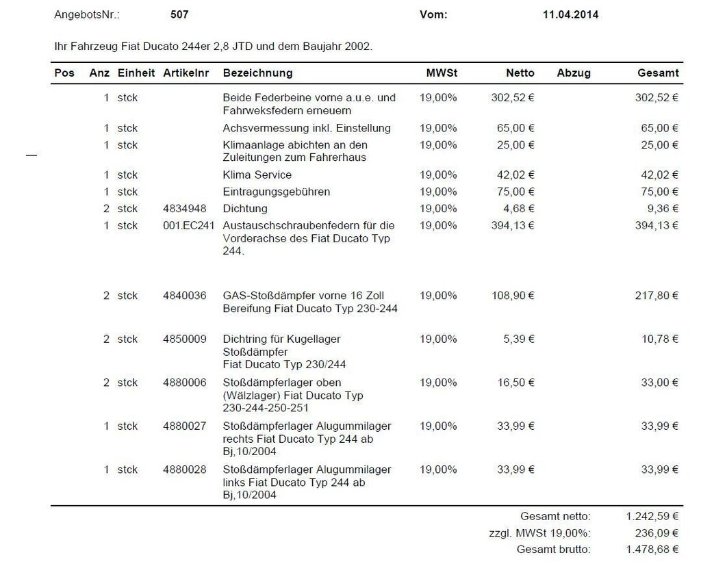

Ist aber nicht ganz billig das alles von Goldschmitt,
dafür aber noch bei denen verfügbar und es funktioniert bestens seit Jahren.

Hier noch mal ein Vergleichsbild von vorne und die totale allerdings hinten nur mit 2bar Druck auf die Zusatzluftfeder, geht deutlich höher mit zB 6bar
Und hier noch just for fun die Kosten bei Mario Wendt Damals für vorne ;-)
