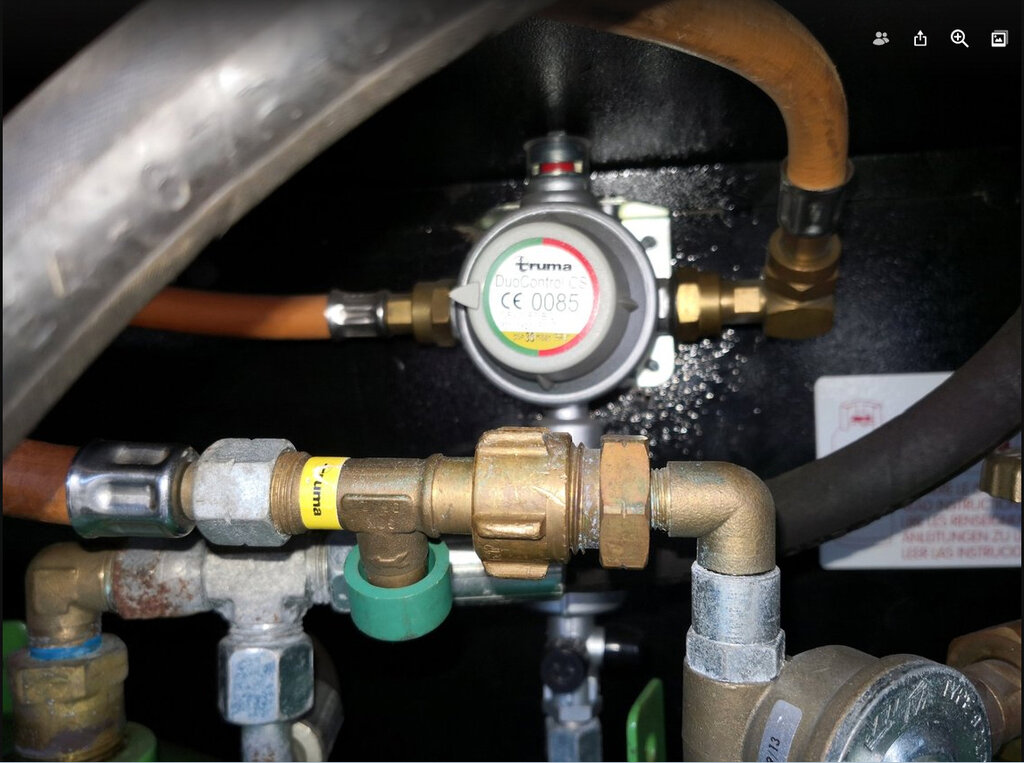

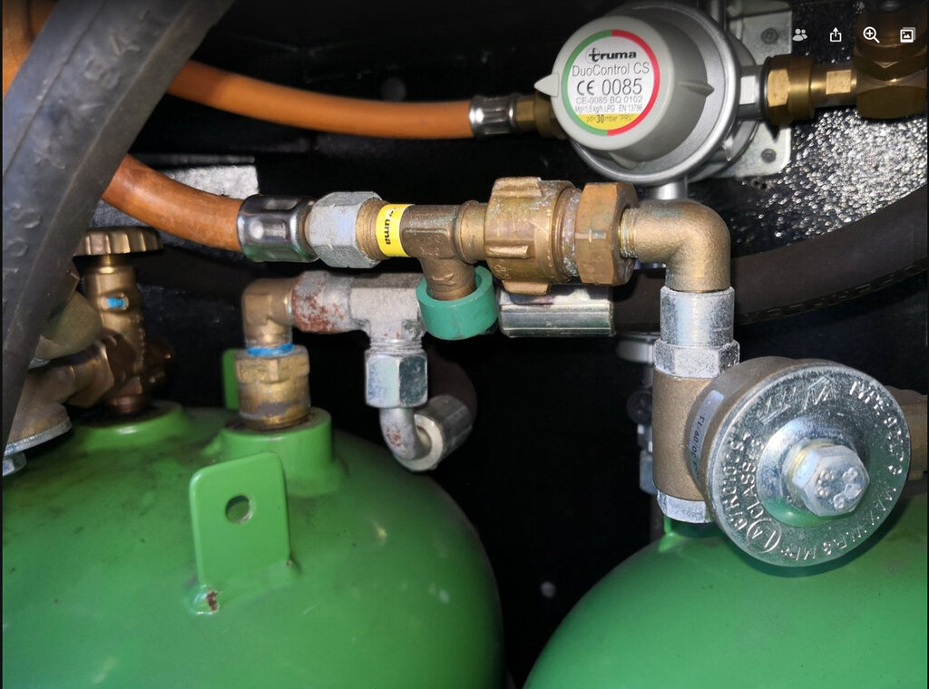

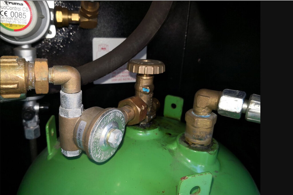

in unserem Camper sind Gastankflaschen aus Stahl (wurden mit dem Fahrzeug gebraucht übernommen). Mich stört es von Anfang an, dass ich keine Informationen über die Füllstände habe. Manometer haben die beiden Flaschen nicht und auch neuere Bluetooth-Möglichkeiten (siehe hier neue LPG-Alugas-Flaschen ) gehen meiner Meinung nach nicht, weil die Anschlüsse bei meinen Flaschen komplett anders aussehen.
Bei mir sieht es aus wie auf den beigefügten Bildern zu sehen. Die Bilder sind nicht ganz aktuell, die Duo-Controll und die Schläuche wurden gerade altersbedingt getauscht, bei den Flaschen und den Anschlüssen hat sich nichts geändert.
Ich hatte mal überlegt, diese zu montieren Mopeka, das sieht aber so aus, dass dort Batterien verbaut sind und ich möchte nicht jedes mal die Flaschen ausbauen, wenn die Batterien leer sind (und damit rein theoretisch auch wieder eine Gasprüfung fällig wird).
Hat jemand von Euch eine ähnliche Situation und / oder einen guten Tipp für mich, wie ich das Problem lösen könnte?

Bei mir sind Stahl-Tankflaschen verbaut, die komplett andere Anschlüsse haben, als die Alu-Tankflaschen (siehe Bilder).

Das wäre zwar prima, geht aber bei mir aufgrund der anderen Anschlüsse nicht. Das Teil von Dimes passt zwar auf die Alu-Gastankflasche, aber nicht bei mir auf die Stahlflasche.
