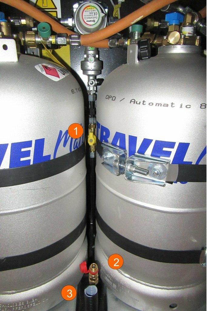

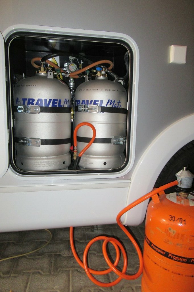

Wer eine ordnungsgemäße Gastankflaschenanlage verbaut hat, hat sich wahrscheinlich auch schon mal geärgert, weil er nur zum Tanken mit dem Womo den CP verlassen musste, insbesondere dann, wenn Eis und Schnee es nicht gerade leicht machen oder bei Überwinterern erst einiges an Equipment abgebaut oder eingepackt werden muss, oder, oder ....
Da wir den kommenden Winter in Marokko verbringen und es dort weder LPG-Tankstellen noch landeseinheitliche Tauschflaschen gibt, habe ich mich schon im vergangenen Jahr von einem Fachbetrieb beraten lassen. Die Lösung war ganz einfach und kostengünstig, so dass ich sie mir gleich habe einbauen und natürlich auch mit einer Änderungsprüfung nach G607 ins gelbe Heft eintragen lassen.
Nun können wir eine externe, landestypische Tauschflasche nutzen, wenn die 2x11kg LPG nicht reichen. Dabei spielen Größe, Format und Material der Gasflasche sowie Anschluss keine Rolle. Das funktioniert überall auf der Welt, soweit passende Adapter oder ein landestypischer 30mbar Regler verfügbar ist.
Die dritte Flasche führen wir (soweit es keine marokkanischen sind @= ) ggfs. bei Nichtgebrauch in der Garage mit, natürlich ladungssicherungstechnisch richtig verzurrt. Eine spanische Flasche hat uns im vergangenen Winter schon einige Wege erspart. Der Tausch der Repsol-Flasche auf dem CP war nie ein Problem. Wir haben sie auch behalten, weil wir in Zukunft vor/nach den visumsfreien Zeiten in Marokko auch noch ein paar Wochen in Spanien verbringen werden.
Funktionsweise:
In die Verrohrung der Gastankflaschenanlage wurde auf der Niederdruckseite ein Dreiwegeventil fest verbaut. Ein Niederdruckschlauch wird durch den Boden in den Gaskasten geführt und über einen Schnellverschluss an die Gasanlage angeschlossen. Dann nur noch das Dreiwegeventil auf extern stellen und fertig.
Einen passenden Schlauch für den Schnellverschluss muss man mitführen. Den kann man dann auf den landestypischen Druckregler aufstecken und sichern. Eine Verpressung ist nicht erforderlich, weil die Flasche draußen steht, es sich nur um 30mbar handelt und in allen mir bekannten Ländern ohnehin nicht oder nicht zwingend verpresst wird.
So sieht das Ganze dann aus:
1. Dreiwegeventil
2. Schnellverschluss
3. Bodendurchführung

Jungs ... was wollt ihr eigentlich? Ich habe doch ganz deutlich und leicht verständlich in Schrift und Bild diejenigen angesprochen, die eine Tankflaschenanlage (Beitrag #1, Satz 1) verbaut haben. Dass ihr euch was anderes in's Gasfach gebastelt habt oder basteln wollt, ist toll, hat aber nichts mit dem Thema zu tun.

Hallo Walter,
das funktioniert leider nicht. Wenn das Dreiwegeventil auf extern gestellt ist, ist intern geschlossen. Duocontrol und somit auch die Gasversorgung durch die Tankflaschen sind dann abgekoppelt. Alles andere ist nicht zulässig hat man mir sowohl vor dem Einbau als auch bei der Änderungsprüfung mitgeteilt.
@Andi: Danke für's Drehen der Bilder
