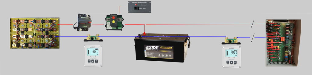

1. Bin ich der Meinung, dass man seine Akkus schonen soll
2. Glaube ich, dass eine dauernde Voll-Ladung den Akku stresst
3. Bin ich überzeugt (und weiss es aus wissenschaftlichen Untersuchungen betreffend SOC bei Li-Akkus), dass dieser Stress eine geringe Bedeutung betreffend Verlust von Zyklen des Akkus hat
4. Habe ich persönlich ein Hybridsystem, bei welchem ich den Li-Akku - in der beschriebenen Situation - ausschalten kann (siehe Bild unten)
5. Habe ich meinen Stolz ... und der sagt mir - seit Betrieb eines Li-Akkus (2014) - dass ich an keine Steckdosen mehr gehe. Entsprechend verheize ich Solar für Absorber-Kühlschrank und GAS
6. Gut ... ich weiss, dass ich ein Extremist bin ;-)
Gruss Acki
