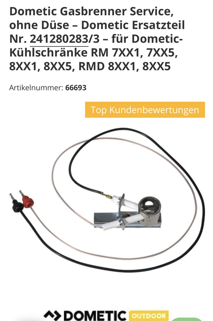

Du schreibst "Brenner neu" - heißt das, der gesamte Brenner wurde getauscht, also der Zylinder oberhalb der Gasdüse? Kann ich nicht ganz glauben, der müsste ein integraler Teil vom Absorberkreislauf sein. Also kann ich mir nur vorstellen, dass der Zylinder innen verkokelt oder verdreckt ist und nicht genug Wärmeaustausch stattfindet.

Du schreibst "Brenner neu" - heißt das, der gesamte Brenner wurde getauscht, also der Zylinder oberhalb der Gasdüse? Kann ich nicht ganz glauben, der müsste ein integraler Teil vom Absorberkreislauf sein <<
Also den Brenner habe ich selbst gekauft und eingebaut; ebenso die Düse.
