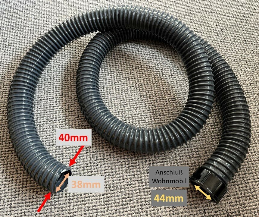

Hallo Zusammen, ich bin auf der Suche nach einer Grauwasser-Anschlußlösung, siehe Bild.
Der Schlauch auf dem Bild war Teil meines Wohnmobils und ist für den Gebrauch auf einem Campingplatz mit Grauwasseranschluss natürlich viel zu kurz. Ich möchte an den Grauwasseranschluss des Wohnmobils einen normalen Wasserschlauch zur permanenten Abfuhr des Grauwassers anschließen.
Jetzt war ich auf der Suche nach einem Passenden Adapters, idealerweise von 44mm Außendurchmesser mit Dichtung (wie das gezeigte Original) auf Gardena-Kupplung um dort einen Schlauch anschließen zu können. Leider finde ich das nicht als Standardteil, nicht mal mehr die Kupplungen habe ich bislang irgendwo entdeckt.
Da ich mir nicht vorstellen kann, dass ich der Erste mit dieser Idee bin, stelle ich die Frage hier: könnt ihr mir erklären, wonach ich genau Ausschau halten sollte bzw. welche Adapter der Anforderung am nächsten kommen.
Danke für Eure Hilfe, Grüße,

Frage Tante Google mal nach GeKa/Variosan Kupplung.Die gibt es passend für alle Schlauchdurchmesser.

Hallo Don,Don2069 hat geschrieben: Mo 11. Sep 2023, 10:58Würde demnach ein 40mm Klauenabstand Adapter wie in diesem Link passen?
am einfachsten eine entsprechende Tülle mit Geka-Kupplung in Deinen vorhandenen Schlauch stecken und dann den Adapter auf Deinem Bild anklemmen. Sowas müsste wahrscheinlich passen: https://irri.me/alle-produkte/tropfbewaesserung/system-geka-schnellkupplung-mit-schlauchtuelle-40-mm
Nachtrag: Gerade erst gesehen, dass die 40mm Außendurchmesser sind. Eventuell gibt es die Tülle auch mit 38mm.

Wenn ich das richtig verstehe, dann ist die Klauenweite 40mm, d.h. der Durchmesser ist eher bei 38. Ich denke, ich werde mir die beiden Adapter bestellen und dann rumprobieren.
Leider hab ich wenig Erfahrung mit zölligen Bezeichnungen, wenn ich eine Tülle für meine 38mm Innendurchmesser suche, ist das dann eine 1 1/4" Tülle?

38 mm sind 1 1/2" Zoll

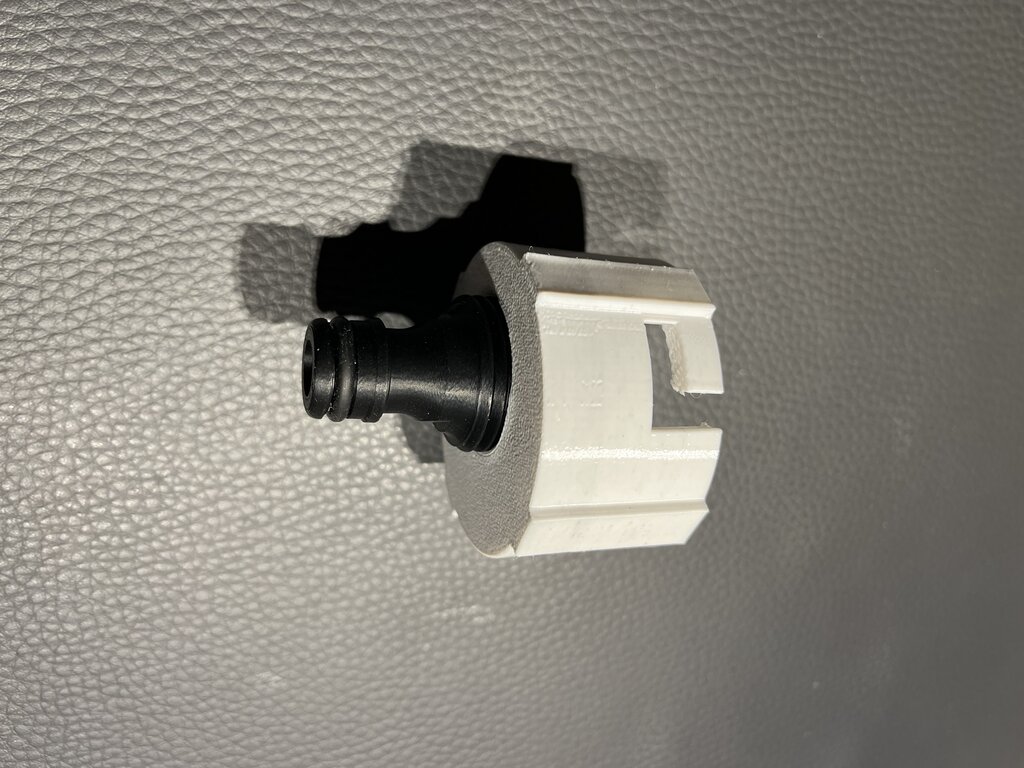

Es geht hier um den permanenten Anschluss an das Abwassersystem und nicht um die Entsorgung an einer Entsorgungsstation.
Ich habe mir jetzt einen Adapter gedruckt, der mir den Anschluss an einen dünnen Schlauch gestattet.
Der Adapter ist aus TPU und dichtet sich selbst beim Aufschrauben an den Anschluss. Grüße Don

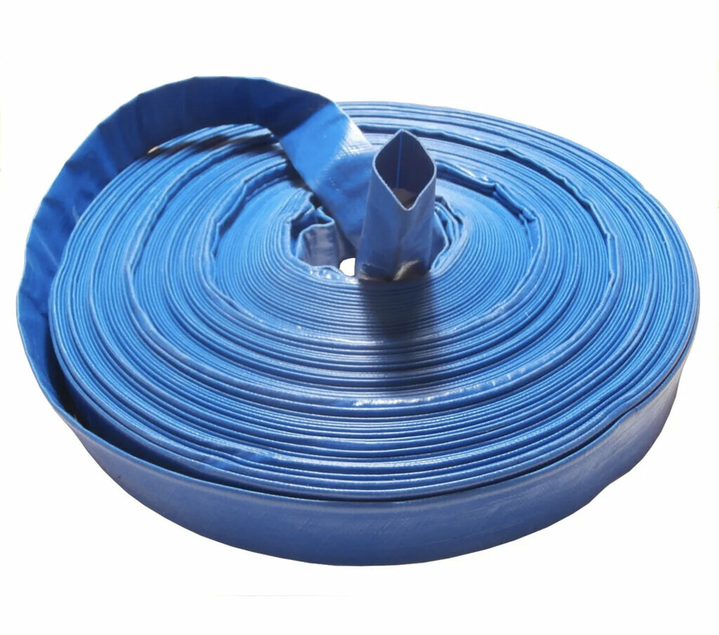

40mm ist üblich. In Spanien hatten trotzdem einige Parzellen Grauwasseranschlüsse, die Basteltalent oder Panzertape und eine halbierte Wasserflassche erforderten. Bleibt der Abwasserhahn am Wohnmobil geöffnet, riecht nix. Nur das erste Ablassen eines gefüllten Tanks reizt den Würgereflex.
Was mir im Kopf blieb, war ein Wohnmobil auf Parazuelas, der einen kleinen Abwasserschlauch ähnlich den der Feuerwehr hatte. Rollte flach zusammen und trug so in der Heckgarage kaum auf. Sollte hier jemand so etwas besitzen, würde mich ein Link erfreuen.
Re: Grauwasseranschluß Standard?
Hallo Sven such einfach in der Bucht oder beim großen Fluss nach einem Feuerwehrschlauch , den dann ohne Kupplung nehmen . Ich habe 10 m gerollt immer dabei in DN 50 zusammen mit HT Abflussrohr DN 50 stecke ich das einfach auf den Grauwasserabfluss auf .
