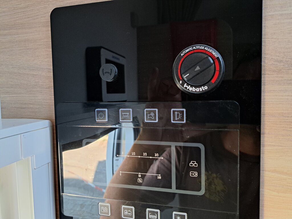

ich habe einen Challenger C194 Alkoven Wohnmobil Bj.2021.
In dem Womo ist eine Webasto Diesel Luftstandheizung verbaut.
Als Regler ist leider nur der Drehregler (auch Glücksrad genannt) verbaut. Foto im Anhang.
Ich würde diesen Drehregler gerne gegen das Webasto Multi Control Bedienelement tauschen.
Hat das schonmal jemand gemacht? Geht das Plug ans Play? Geht das überhaupt?

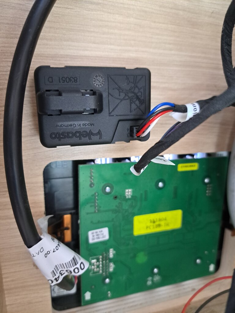

Mit der Hilfe von diesem Youtube Video habe ich den Regler umgebaut.
Bei mir war der Stecker aber am anderen Ende vom Kabelbaum, in der Serviceklappe wo der Sicherungskasten und der Wassertank verbaut ist. Also Oberhalb von der Standheizung.
Ich habe dann einfach das Verlängerungskabel von Webasto (3 Meter) gekauft und selber verlängert. Dann durchs Wohnmobil eingezogen und verklemmt.

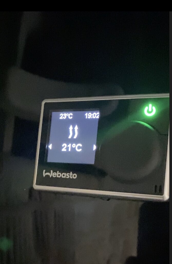

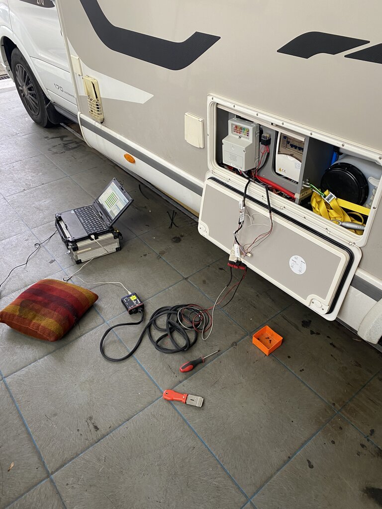

So ihr Lieben,
nachdem meine Standheizung WEBASTO EVO 55 im Challenger 270 rum zickte und diese nicht mehr ansprang, musste die Heizung zum Auslesen des Fehlers an den Stecker. Man kommt nicht von innen an den Kabelbaum, was ich zunächst vermutet hatte. Hinter der Serviceklappe für den Frischwassertank sitzt ebenfalls der Sicherungskasten. Dieser muss gelöst werden (4 Schrauben) und dann muss das untere Querbrett, welches mit 2 Schrauben (rechts und links) befestigt ist entfernt werden. Darunter befindet sich der original Kabelbaum der Heizung. Von dort aus wurde mit einem eigenen (vom Hersteller Challenger) Kabelstrang das Signals bis zum Glücksrad durchgeschleift.
Das Glücksrad ist nun draußen und eine schickes Multicontrol ist eingebaut. Sehr nice, kann ich nur empfehlen. Wir haben das bereits liegende Kabel verwendet und es umgepinnt (WAGO-Klemmen), das die Farbbelegung passt.
Warum meine Heizung nicht mehr ansprang, war folgender Grund:
Ich habe die EVO 55 eingebaut, womit man einen großen LKW Anhänger mit heizen könnte. Hier lief die Heizung nur auf kleiner Leistung, also im unteren Bereich und nicht auf Volllast. Sie veriuste und soff am Ende ab. Jetzt werde ich sie regelmäßig mal auf Volldampf laufen lassen, damit sie sich selber wartet und frei bläst.
So, wollt meine Erfahrung mal mit euch austauschen. Man findet recht wenig Informationen bezüglich Einbau des Multicotrol für mein WOMO.
