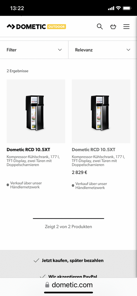

Ich hatte mich damit auch schon kurz beschäftigt und seltsame Dometic-Angaben zur Stromaufnahme gefunden
Unterschiedliche Artikelnummer mit doppelter Stromangabe bei einem von den Beiden
