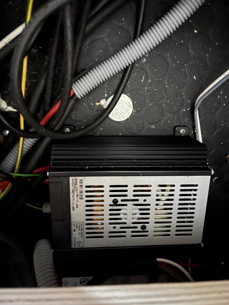

ich brauche mal Euer Schwarmwissen für die Umstellung von AGM auf Lifepo4 und bitte nicht lachen… ich finde den Ladebooster nicht.
Weiß jemand von Euch, wo ich den Ladebooster in meinem Womo finde? Ich habe Euch mal ein Foto von der Elektroinstallation angehängt. Es ist ein EBL von Nordelletronica NE350 verbaut. Laut mitgelieferter Bedienungsanleitung sollte ein Ladebooster von Nordelletronica NE325 verbaut sein. An diesem müsste ich die Ladekennlinie einstellen, aber ich habe keine Ahnung wo der stecken könnte. *CRAZY* Vielleicht hat einer von Euch einen Tip wo ich suchen könnte?

auf deinem Foto ist der Booster nicht zu sehen.
Such mal nach einem Teil, das so aussieht :
- https://www.kleinanzeigen.de/s-anzeige/ladebooster-40a-nordelettronica-ne-325-batterielader/2601198196-220-3328
Was ist das für ein Teil ganz links am Bildrand , auf der anderen Seite der Trennwand wo das EBL angeschraubt ist ?

Schau doch mal bei der Starterbatterie.

könnte auch unter der Aufbaubatterie sein

Danke schonmal für die Tips. Ich gehe heute Mittag nochmal auf die Suche. Muss ja irgendwo zwischen Starterbatterie und Aufbaubatterie sein. *CRAZY*

*YAHOO* Ich hab ihn!!!
Der Tip mit unter der Batterie war richtig, Der Ladebooster ist tatsächlich darunter im Zwischenboden montiert.
