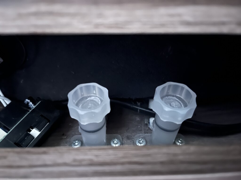

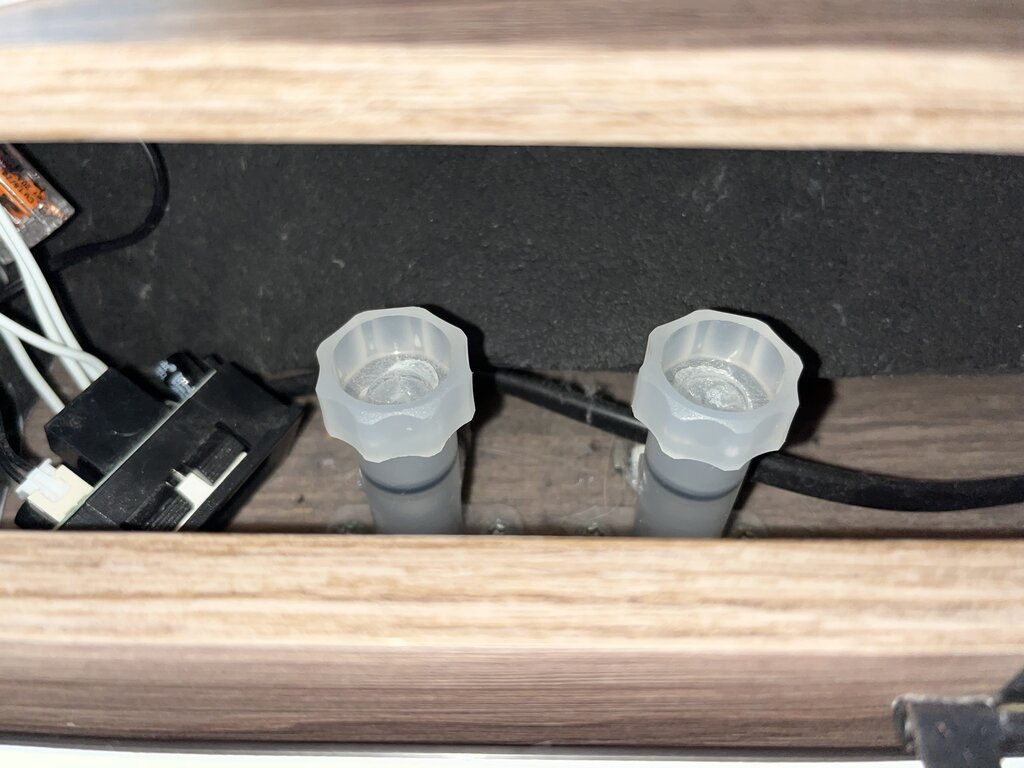

Hallo liebes Forum,
Brauche mal wieder nen Tipp:
Ich habe im Schrank (neben Küche) auf dem Boden zwei endende Wasserleitungen, die mit Schraubverschlüssen verschlossen sind.
Dienen die einfach der Frostsicherung?
Bei Frost aufschrauben zum Entlüften?
Hab ich jetzt einfach mal gemacht….

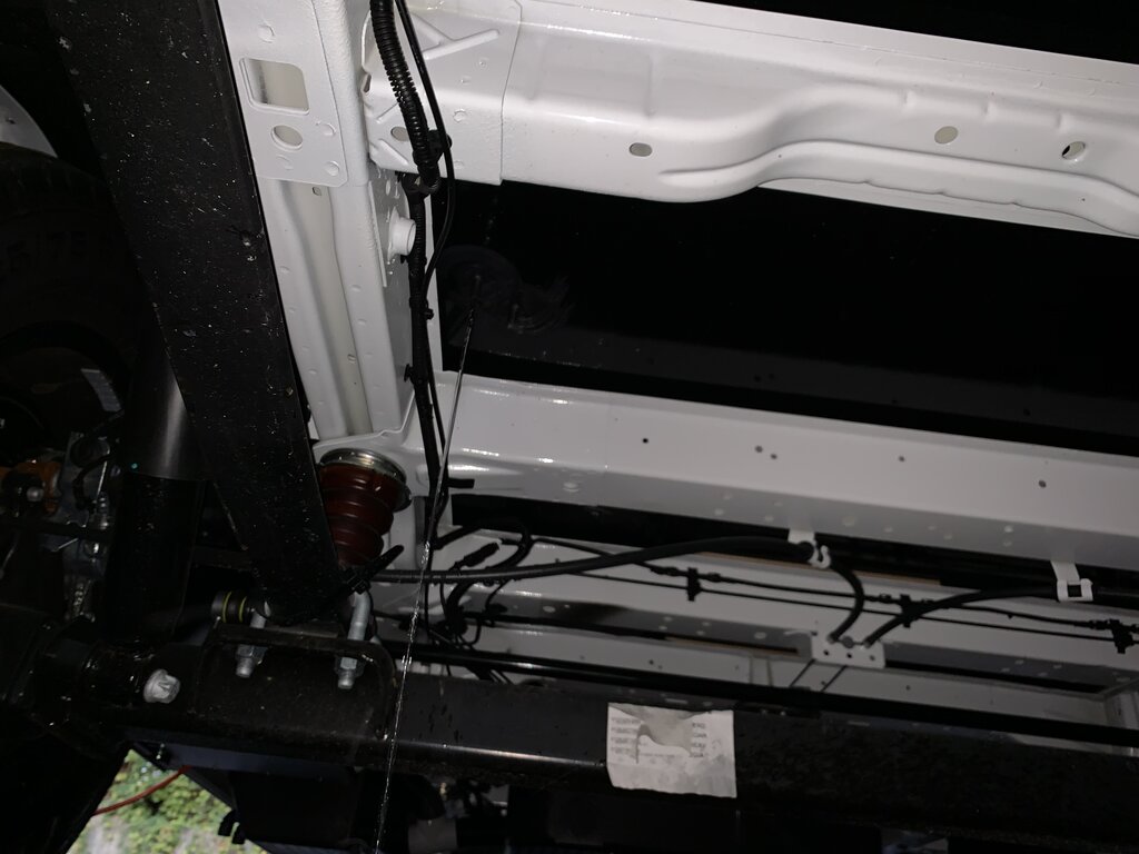

Bei unserem Knaus Sky TI 650 MEG befinden sich die „Wasserhähne“ unterhalb des Schrankes unterm Bett. Sobald man sie öffnet entleert sich das Leitungssystem unterhalb des Fahrzeugs. Nachdem die Hähne bei Übernahme des Fahrzeuges geöffnet waren und ich mich nach der ersten Befüllung des Tankes gewundert habe warum trotz laufender Pumpe nichts im Waschbecken ankommt, habe ich die Hähne verschlossen und nicht mehr genutzt.
Zur Frostsicherung blase ich hingegen unser Leitungssystem mit Druckluft aus.
Ich hoffe die Anwort hilft Dir.

Wie gesagt, bei uns führen genau diese Anschlüsse nach außen. Nachdem ich nicht wußte wo die Hähne sind (bei uns unter einer runden Kunststoffabdeckung im Schrank), hatte ich von außen geschaut wo das Wasser herausläuft und dann den umgekehrten Weg genommen um die Hähne zu suchen.
Siehe herauslaufendes Wasser (wenn man genau hinschaut) unabhängig vom Frostwächter oder den üblichen Abläufen im Knaus Versorgungsfach.

War nochmal gucken: definitiv keine Öffnung durch den Boden unters WoMo.
Hab die Stopfen wieder reingedreht.
Keine Ahnung, was ich davon halten soll….

Echt komisch, ich habe mein Bild jetzt nochmal etwas bearbeitet, damit man es ein klein wenig besser erkennen kann.
