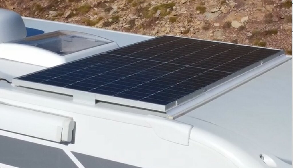

Hier in Spanien sehe ich immer mehr Womos und auch in einem Forum die Panele auf dem Dach haben welche eigentlich für den Hausgebrauch sind. Ich halte davon nichts, aber vielleicht täusche ich mich da, was meint hier dazu.

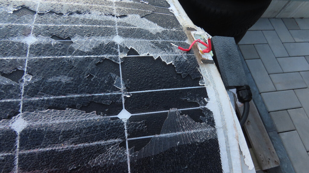

Es ging mir mehr um die Grösse des Moduls, zum einen richtig befestigen am Dach und zum anderen kann es auch wie ein Flügel wirken und es könnten Auftriebskräfte enstehen.
Wenn ich mir denke 2m2 Glasfläche auf dem Dach und dann die Bewegungen vom Womo, ob da das Glas nicht eher unter Spannung kommt und splittert, so lange ich auf der Strasse bin vielleicht ok, aber wenn mal auf einen unebenen Feldweg geht???
Ich auf meinem Womo würde es gar nicht montiert bekommen mit den Dachluken und der Dachentüftung vom Bad.
Sind die für Womo ohne Glas?
Wohl nicht alle Flachmodule. Und schon garnicht die Starren.
Ja und nein, aber in jedem Fall keine mit über 2m2.

Ich denke ich habe mich nicht richtig ausgedrückt, es geht mir nur um die verbaute Grösse, klar gibt es kleine Module auch für die Hausinstallation, die meine ich nicht sondern die welche ja normalerweise bei einer Photovoltaik Anlage verbaut werden.
Ich meine damit Module in einem Grössenbereich von 113cm x 220cm.
