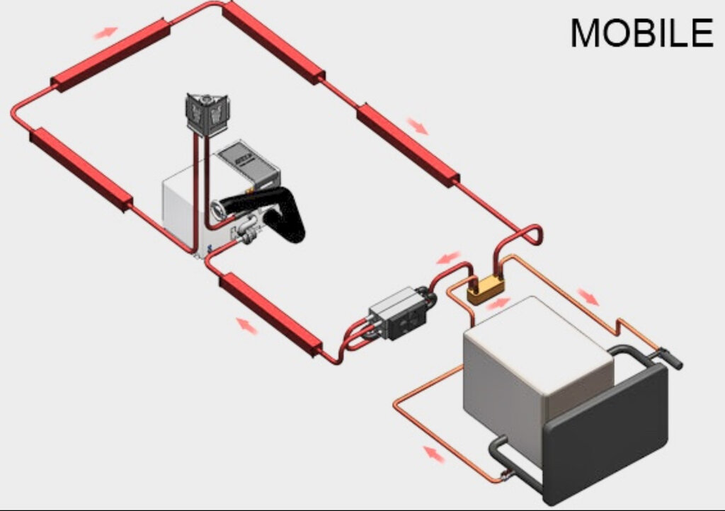

Nochmal zur Verdeutlichung bei einer Aldeheizung (du hast nicht geschrieben, welche Heizung du hast)
Meine nachgerüstete Webasto Standheizung heizt das Fiatkühlwasser und „schickt“ es im Motorkreislauf durch den Wärmetauscher der Aldeheizung. Über den „Wärmetausch“ wird der Wasserkreislauf der Aldeheizung geheizt. Somit brauche ich mit dieser Variante kein Gas, sondern heize ausschließlich über Diesel.
Das ganze geht auch genau umgedreht …. wenn ich die Aldeheizung mit Gas heize, kann ich über den Wärmetauscher auch den Motor vorheizen.

Ich habe die gleiche Motorkennung und meine nachgerüstete Webasto-Standheizung im Fiatmotor läuft tagelang… zuletzt 6 Tage am Stück über Silvester an der Ostsee.

Bei mir ist es eine Truma.
Wenn deine Standheizung den Kühlwasserkreislauf des Fiat und nicht nur den "Wärmetauscher-Kreislauf" erwärmt, müsste auch eine Fehlermeldung geben...
Wie gesagt, mir wurde von 3 unabhängigen Fachbetrieben erklärt, dass sie eine Standheizung nur als "Insellösung" einbauen können.
Bei uns ist die Webasto-Dieselheizung Thermo Top C Motorcaravan verbaut. Es gibt einen Umschalter, Wohnmobil oder Wohnmobil mit Motor!
