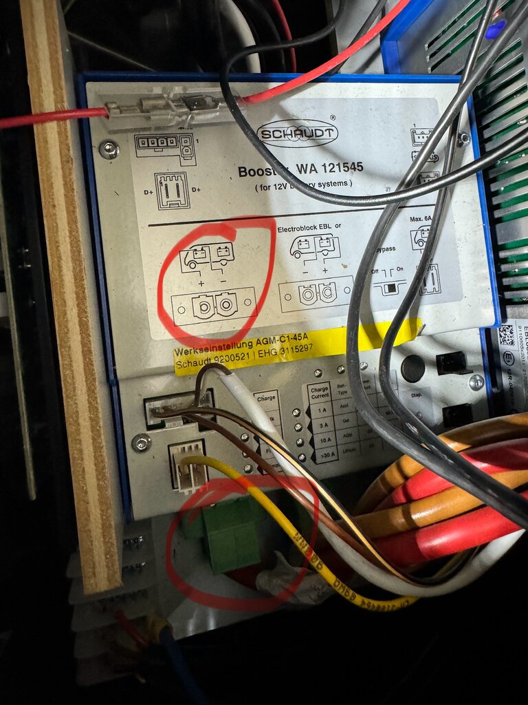

Wenn du am EBL Anschluß 13,7V und an der Batterie nur 12,7V mißt, dann ist die Verbindung zwischen beiden unterbrochen, sprich die 50A Sicherung an der Starterbatterie ist defekt.
Die 13,7V ist schon die richtige Erhaltungsladespannung für die Starterbatterie, nur kommt sie dort nicht an.
Oder kann es sein, daß da noch ein (falsch eingebauter) Booster dazwischen sitzt?

Die 50A Sicherung direkt an der Batterie funktioniert. Habe sie durchgemessen.
Seltsamerweise wird die Aufbaubatterie aber geladen.
Ja, es sitzt ein Schaudt Ladebooster dazwischen. Am Anschluss für die Starterbatterie messe ich auch 12,7V. Liegt hier evtl. das Problem?

Ein Booster läßt "rückwerts" keinen Strom durch, auch keinen Ladestrom. Manche Booster haben dafür einen Bypass, der bei dir aber extra aktiviert werden muß. Was auf deinem Bild aber noch nicht der Fall ist.

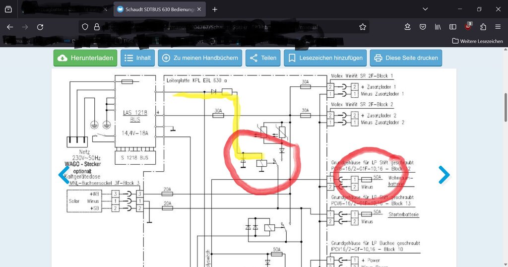

In der Anleitung habe ich folgendes gefunden, müsste der Bypass wohl auf „on“ stehen. Werde ich gleich mal überprüfen.
Auf dem Foto zwei Beiträge höher kann man den Bypass auch erkennen…er scheint aber als „off“ abgebildet.
Alles ist ab Werk verbaut, hat da einfach einer gepennt?

Bin mir nicht sicher aber an Block 3 müsste der Anschluss für die Ladung der Starterbatterie sein und an dem sollte dann doch mehr als 12,8V Spannung sein.Travelboy hat geschrieben: So 3. Mär 2024, 08:19EBL.jpg
1. die 50A Sicherung kontrollieren, an der Sicherung müssen bei Landstrom 14V ankommen.
wenn das nicht so ist, schaltet das interne Relais nicht welches vom Lademodul gesteuert wird, da kan dann nur der Service helfen.
viewtopic.php?t=3701

Block 3 ist der Anschluss für den Solarregler. Die Starterbatterie liegt auf BL13, hier liegen die 13,7V an.Doraemon hat geschrieben: Mo 4. Mär 2024, 08:39Bin mir nicht sicher aber an Block 3 müsste der Anschluss für die Ladung der Starterbatterie sein und an dem sollte dann doch mehr als 12,8V Spannung sein.Travelboy hat geschrieben: So 3. Mär 2024, 08:19EBL.jpg

Noch mal was zum Bypass Schalter.
Die meisten Schaudt EBLs, auf die sich der 1. Abschnitt mit dem EBL30 bezieht, haben eine zweite Verbindung zur Starterbatterie, die sogenannte Kühlschrankleitung. Über diese erfolgt dann auch das Laden der Starterbatterie, unabhängig davon, ob in der Hauptleitung ein Booster sitzt oder nicht.
Diese zweite Verbindung gibt es bei deinem EBL nicht, darum muß bei dir der Bypass im Booster aktiviert werden.

Danke an alle!
Das mit dem Bypass am Ladebooster war die Lösung. Ich habe den Bypass nun auf "on" gestellt und schon wird die Batterie auch an 230V geladen.
Mich ärgert es wirklich, dass das ab Werk bei LMC so nicht eingestellt war.
Immerhin ist das Problem beim Auswintern aufgefallen, und nicht wenn wir kommende Woche die Reisesaison eröffnen.
