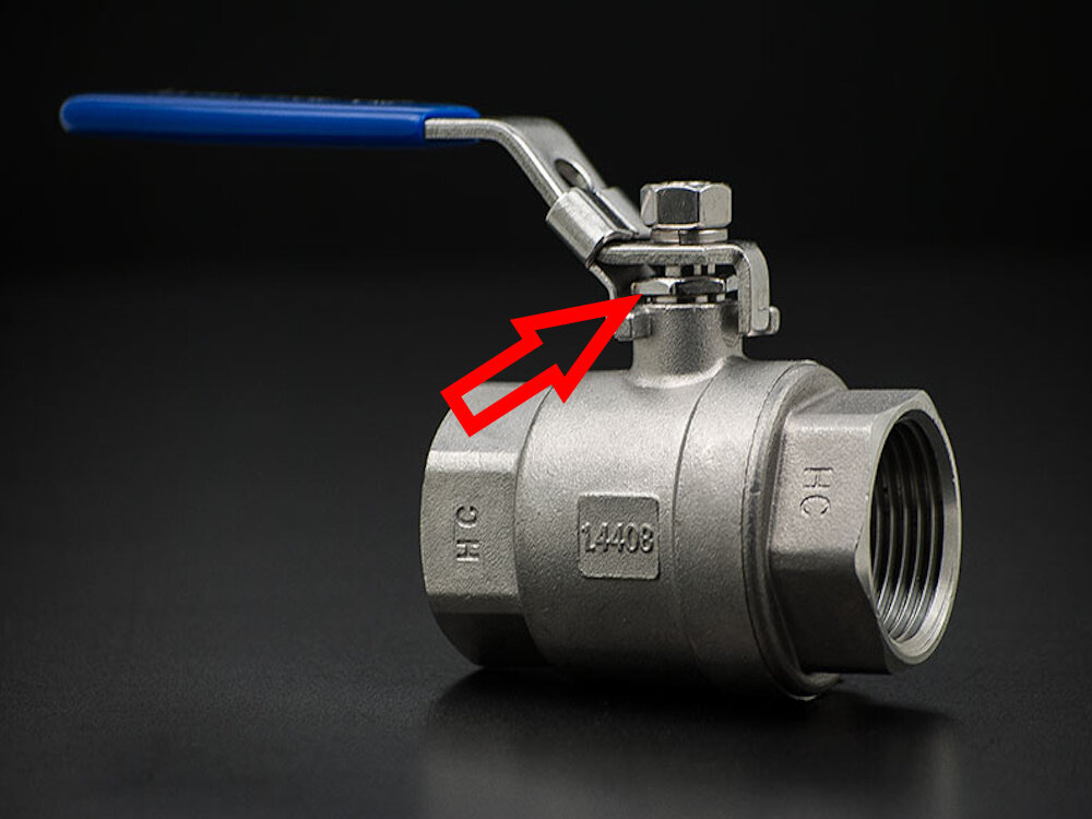

Wenn es ein massiver Metallhahn ist, kannst du ihn mit Bedacht etwas fester anziehen.
Ist er zu locker verschraubt, geht es mit dem anziehen, ist er fest verschraubt geht nichts mehr.
Der Versuch ist es allemal wert.
Aber denke immer daran: Nach fest kommt ab!
Und nie nur mit einer Zange/einem Schlüssel anziehen, sondern immer mit einer zweiten dagegen halten.

Ja, ein Kugelhahn, ich habe nichts anderes behauptet.
Da kann man links und rechts ein Gewinde anziehen und zumeist auch oberhalb der Kugel, siehe Bild:
Kommt halt darauf an, woher das Wasser raus kommt.
Am besten wäre mal ein Foto, damit man genau weiß, was für ein Hahn es ist.

Genau der. Halt nur mit grünem Griff.raidy hat geschrieben: Di 16. Apr 2024, 17:34Ja, ein Kugelhahn, ich habe nichts anderes behauptet.
hahn.jpg.
Und das Wasser tropft genau da, wo es eigentlich raus soll, wenn der Hahn geöffnet ist.
Gute Idee Schorsch, da werde ich mal nachziehen. Mehr kaputt als kaputt geht ja nicht.

Dann musst du den Griff blau lackieren, dann passt meine Beschreibung exakt.

dein massiver Kugelhahn ist kein Edelstahl Kugelhahn wie von raidy gezeigt sondern mit Sicherheit ein Messinghahn und dieser hat wahrscheinlich ein verchromte Kugel.
Die Ablagerungen an der Kugel des Abwasserhahnes beschädigen mit der Zeit die Abdichtungen der Kugel und die Kugel (Korrosion) selbst. Mit der Zeit wird der Hahn ohne Pflege schwergängig, oft kann die Kugel nicht mehr in die Endposition gestellt werden und der Hahn leckt.
Bevor du einen Austausch gegen eine Edelstahl Kugelhahn vornimmst würde ich die Kugel schmieren (im geschlossen Zustand von der zugänglichen Seite auf eine Lappen Vaseline auftragen und an der Kugel verreiben). Den Hahn auf und zu machen, das fetten wiederholen.
Bald wird er Leichtgängig sein und das Dicht sein ist nicht ausgeschlossen.
