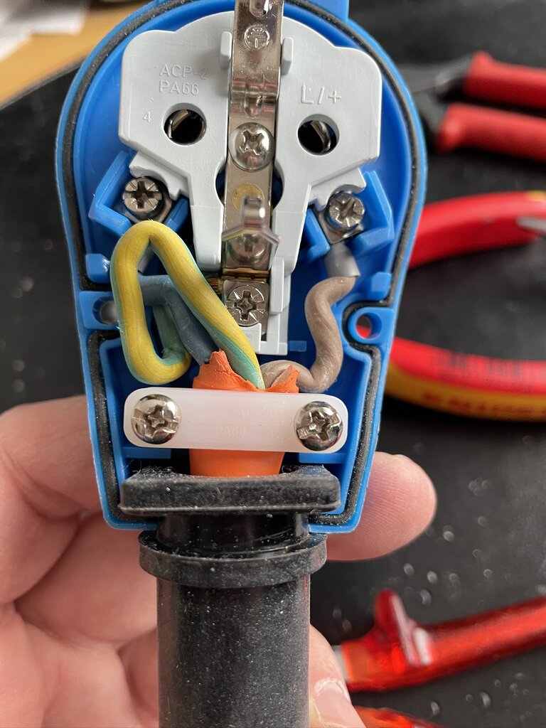

Welche Zugentlastung - von der Abdichtung noch abgesehen - funktioniert nun besser ?
„Handelsmarke“, vor 2 Jahren fertig konfektioniert gekauft:
Bild Bild
oder die hier (vermutlich selbstkonfektioniert, aber nicht von mir, > 25 Jahre alt)
<seufz>

Na die wo das Kabel heile bleibt. Ich denke mal das von Bild 3!

Neben dem Aspekt, der im oberen Foto offensichtlich falsch ist (Zugentlastung auf Adern, nicht auf Mantel gepresst) muss die Schutzleiterader als letztes beim Versagen der Zugentlastung auf dem Mantel aus dem PE-Kontaktanschluss herausgezogen werden darf.
Das bedeutet, dass entweder die Schutzleiterader länger als die Adern von L und N im Stecker sein muss oder dies durch die Position des Schutzleiteranschlusses relativ zu den L und N Anschlüssen im Stecker, bei gleichlangen Adern PE, L und N, sichergestellt werden muss. Könnte im oberen Foto knapp werden.
Aderendhülsen scheinen vorhanden zu sein. Wenigstens das.

Beni hat geschrieben: So 21. Apr 2024, 13:18
Hmh, aber zu hohe Ansprüche an den „Hersteller“ dieses Produkts (womit ich das konfektionierte Kabel meine und nicht das Einzelteil hier) wollte ich nicht gleich stellen <rolleyes> …
Die alte Kupplung ist von Mennekes, die neue da oben von Kedu und ich bezweifle, dass in dem Teil bei 3x 2.5mm2 überhaupt noch Platz genug wäre für eine längere Schutzader. Spritzwasserdicht ist die so auch nicht wirklich.
Aderendhülsen sind vorhanden, das wärs noch gewesen :-/
Eigentlich kann es nicht meine Aufgabe sein, das Ding beim Kauf erstmal auseinander zu nehmen. Hätte ich mal tun sollen.
Das bedeutet, dass entweder die Schutzleiterader länger als die Adern von L und N im Stecker sein muss.......
Richtig, wichtig und man kann es nicht oft genug erwähnen.
"DIN VDE 0100 Kapitel 526 Seite 17 des pdf:
"....Schutzleiter von Anschlussleitungen müssen so lang sein, dass sie beim Versagen der Zugentlastung als letzter Leiter beansprucht werden (Bild 2)" Quelle
Denn ausreißen eines Kabels ist eine der häufigsten Fehlerursachen bei Verlängerungskabeln.
Der Anschluss in Bild 1+2 sieht grauenhaft aus, man könnte meinen ein Hamster hat die rote Ummantlung abgenagt. Mal ganz davon abgesehen, dass diese in der Zugentlastung verschraubt sein muss.
Wie war das mit deutscher Wertarbeit nochmals.... :-O

raidy hat geschrieben: So 21. Apr 2024, 14:45
[…] man könnte meinen ein Hamster hat die rote Ummantlung abgenagt. Mal ganz davon abgesehen, dass diese in der Zugentlastung verschraubt sein muss.
Wurde wohl zum Teil eher abgerissen als abgeschnitten, dann zieht man die Isolierung der Adern aber immerhin nicht gleich mit runter.
Ich habe das erstmal wieder zusammengewürgt und schau bei Gelegenheit mal nach einer anderen Kupplung.

So ist es viel besser *2THUMBS UP*
Und das richtige Werkzeug ist auch vorhanden *2THUMBS UP*
