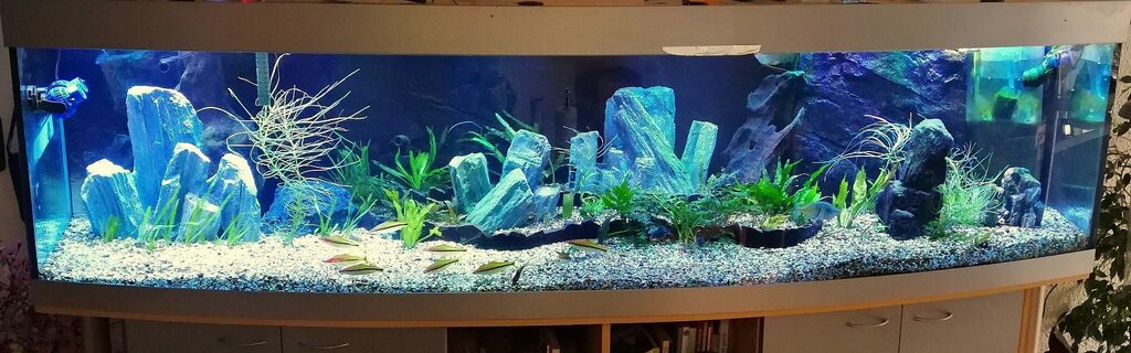

Kurzversion: Den Einsatz einer Umkehrosmose für Wohnmobile empfehle ich nicht!
Langversion: Ich habe eine große Umkehrosmose, die 1200l am Tag kann. Diese brauche ich vorwiegend wegen dem Großaquarium und für den großen Ultraschall Luftbefeuchter.
(1250l, 250cm, Bild nicht aktuell)
Die große Umkehrosmose 1200l/Tag hat 439€ inkl. aller Filter gekostet(gibts auch billiger) und arbeitet mit Druckerhöhungspumpe, damit der Wirkungsgrad steigt.
