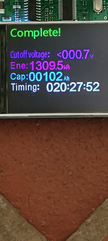

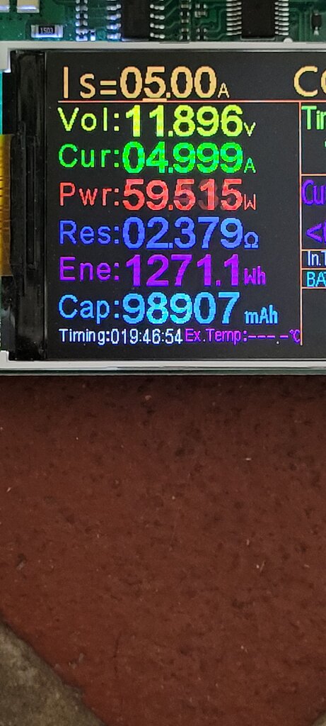

Folgendes habe ich an meinem im April 2024 gekauften Akku (mit BMS aber kein Bluetooth) ermittelt (bei ca. 20 °C)
Herstelldatum des Akkus lt. Seriennummer wahrscheinlich am 22.01.2024.
Initiales Aufladen mit einem konstanten Strom von 6 A bis zur Abschaltung des BMS bei einer Klemmenspannannung von 14,25 V. (Wiedereinschalten des Ladestroms bei einer Klemmenspannung von 14,1 V)
Danach entladen mit einem konstanten Strom von 5 A (C20) bis zum Abschalten des BMS bei einer Klemmenspannung von 10 V ergeben eine entnomme Energie von 1,31 kWh und eine Kapazität von 102 Ah.

Bin sehr zufrieden.

Bin sehr zufrieden.

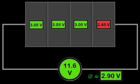

Hier noch der UVP Fall bei einem Zelldrift graphisch dargestellt:
Nun driftet eine Zelle nach unten ab ... und trotz korrekter - und für einen Akku noch gut erträglicher - Gesamtspannung und einer guten Restkapazität wird Dir das BMS den Akku aussschalten ...

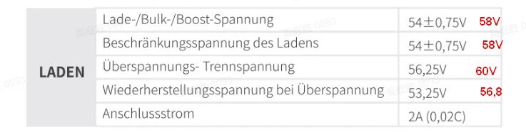

Warum nicht?Acki hat geschrieben: Fr 26. Apr 2024, 15:10der Hersteller eine Ladespannung von 14.60V angibt und dann das BMS auf 14.25V einstellt
Die Werte die in der Bedienungsaleitung von meinen 24V Akkus von Powerqueen drin stehen, sind auch weitaus höher, als die, die man mir als Einstellung für den Multiplus vom Händler selbst dafür empfohlen hat. Welche dann durchaus passend zu den Akkus sind.
Die roten sind aus der Bedienungsanleitung auf 48V hochgerechnet.
