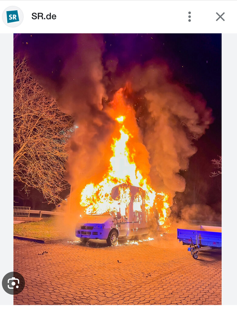

Quelle: SR
Quelle: SR
Ich habe einen riesigen Respekt vor Gas und lasse alle Störungen umgehend beseitigen 🥵

Volle Zustimmung.

Ach ja, obiges Bild wird kein Gasunfall gewesen sein. Gas verbrennt schlagartig, man spricht von Explosion, die Seitenwände und auch das Fahrerhaus wären auf dem Bild nicht mehr sichtbar.
